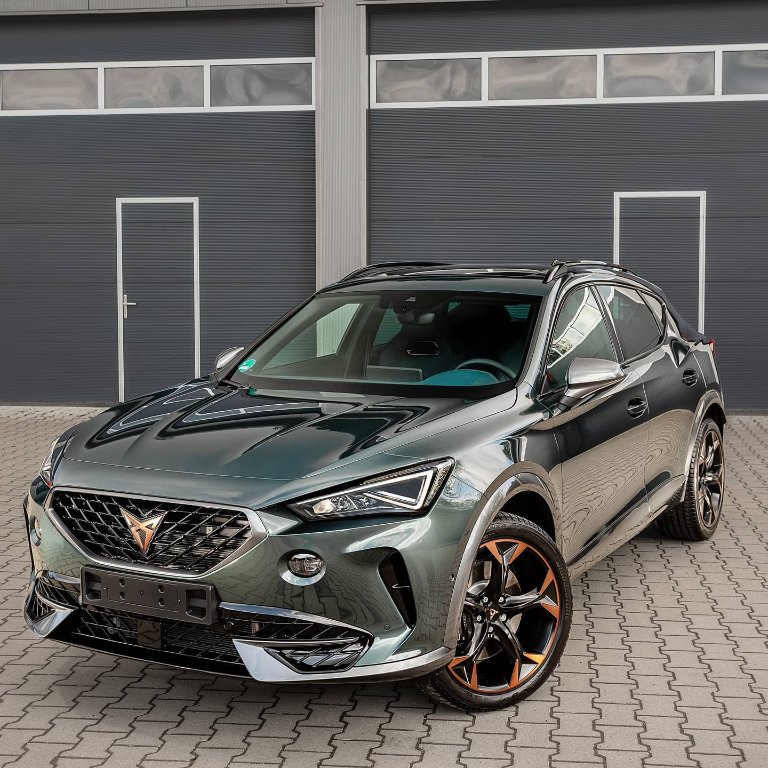

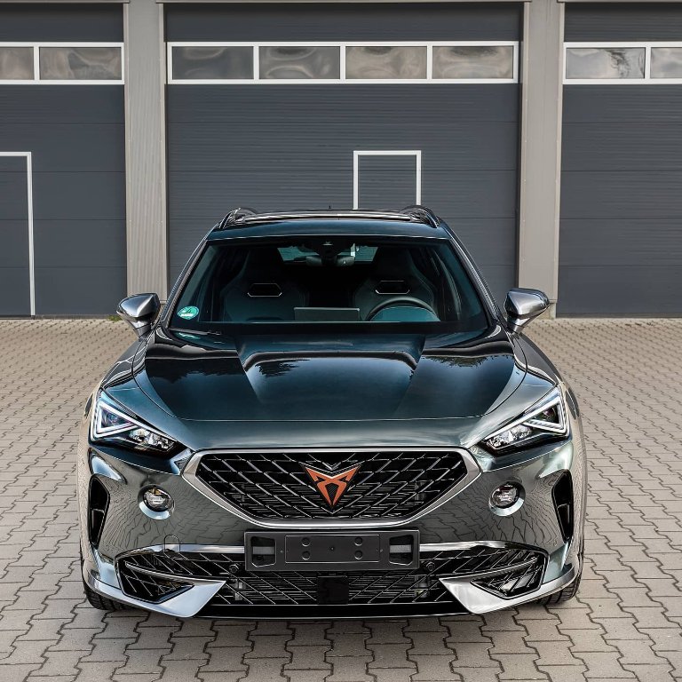

Message par Huntox » 04 août 2021 08:52
Bien qu'en mat, elle soit vraiment magnifique et qu'elle me tentait, j'ai peur de l'entretien et du maintien sur la durée.
Je suis parti sur le vert camouflage, jantes Cooper pour faire original, bon en même temps, on la voit partout sur les pubs en ce moment.

Message par ZeVal » 04 août 2021 12:13
Joli en vert, c'est la couleur la moins vue (avec le blanc, mais berk)
