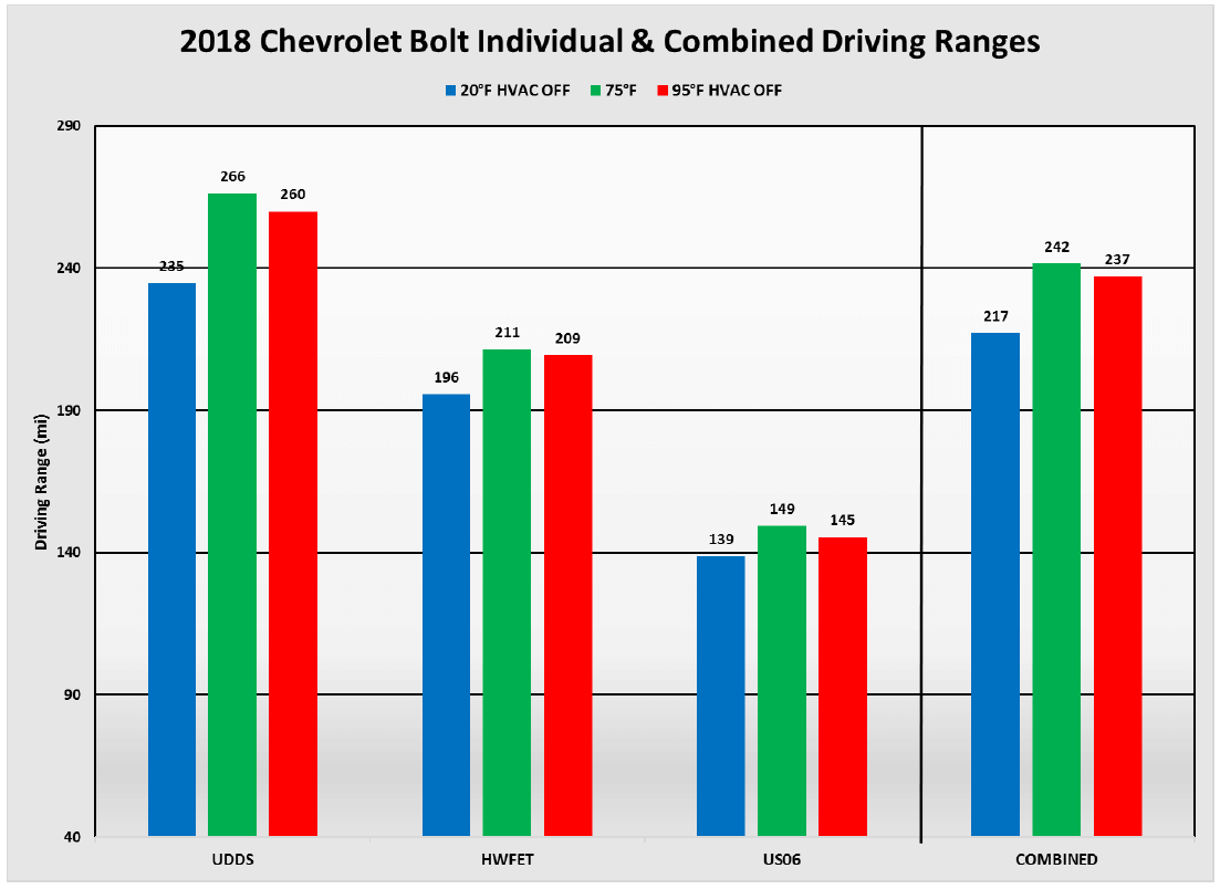

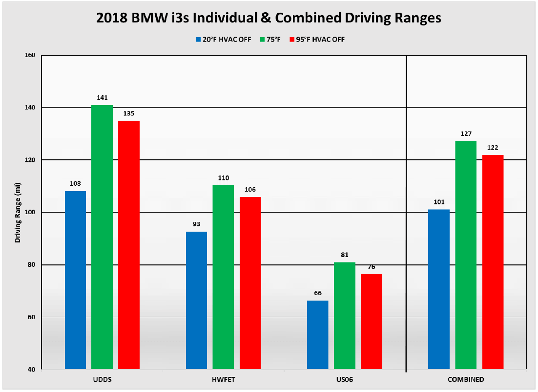

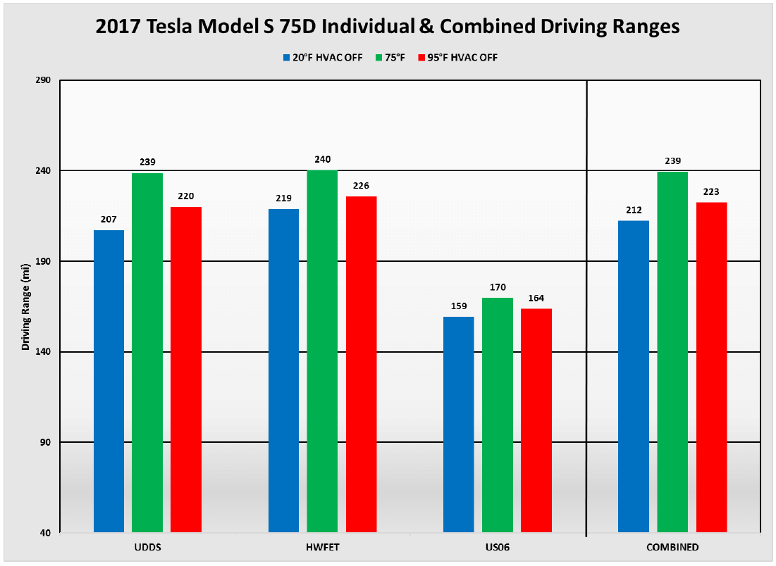

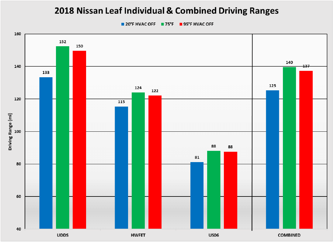

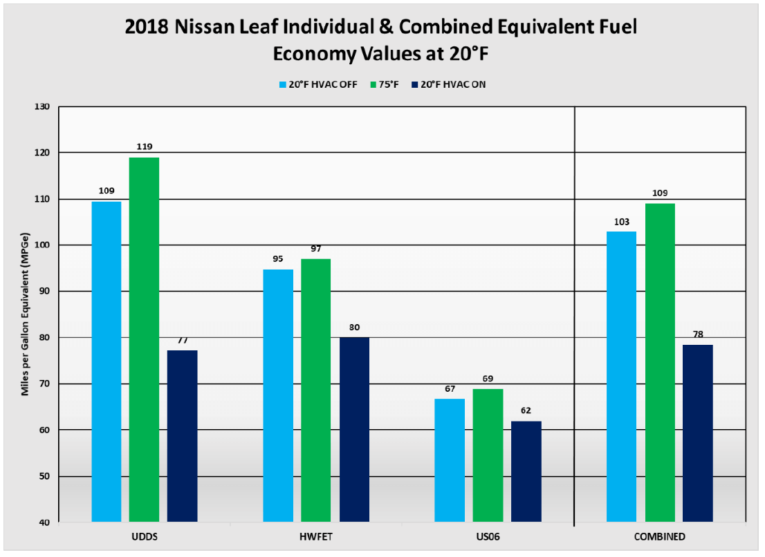

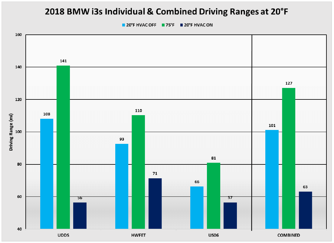

C'est de saison, l'AAA a publié un rapport de test détaillé sur l'incidence de la température sur l'autonomie de quatre électriques selon divers cycles plus ou moins agressifs.
En prenant les valeurs combinées, la différence entre 75degF (24 degC) et 20 degF (-6.6 degC) est:
Chevy Bolt (Ampera-e): -10.3%
Nissan Leaf: -10.7%
Tesla Model S: -11.3%
BMW i3s: -20.5%
Lien vers le rapport complet.

Message par ze_shark » 09 févr. 2019 14:27

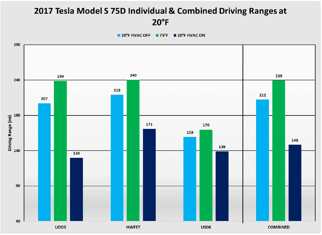

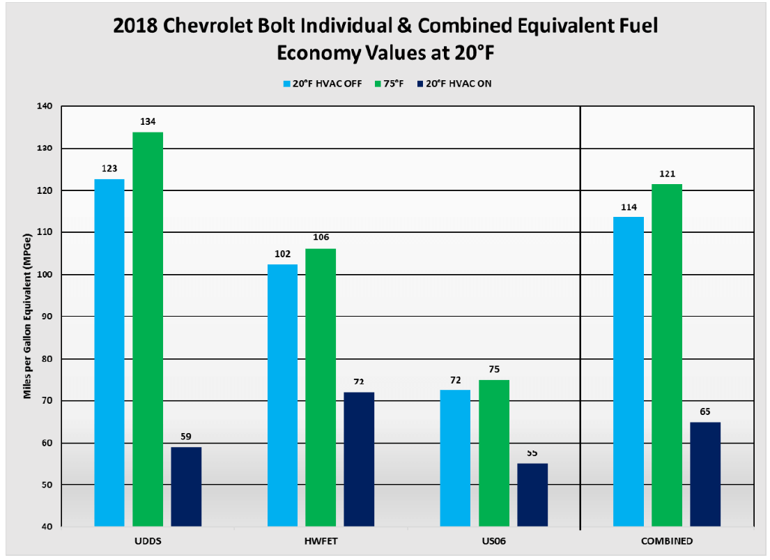

Plus loin dans le même rapport, l'impact du chauffage:
- Tesla Model S 75D: -30.2% d'autonomie pour l'addition du chauffage à -6deg
- Nissan Leaf: -24.3% d'autonomie pour le chauffage. C'est beaucoup, mes observations sur le "consomètre" de la Leaf sont que le chauffage ajoute entre 1.5 et 3.5kW de puissance consommée (aux grosso modo 20 kW pour maintenir une vitesse de croisière sur autoroute), et le reste des consommateurs 0.5 kW (phares etc ...).
Reste que c'est loin d'être négligeable. Le revers de l'efficience motrice est que tout ce qu'on consomme en plus sape de manière majeure l'autonomie.
Sur la Bolt et l'i3s, c'est vraiment dramatique.
Les électriques utilisent deux types de chauffage:
- corps de chauffe résistif (par exemple sur Chevrolet Bolt, Tesla Model S et Volkswagen e-Golf)
- pompe à chaleur sur BMW i3s et Nissan Leaf, assistée d'un corps de chauffe par les températures très basses.
Les tests AAA ont été conduits en mettant une température de consigne de 22 degrés et en activant la recirculation.

Message par minaccia » 18 févr. 2019 12:58
mon point perso: ma i3 94 dort dehors même par très grand froid.
à 100%: c'est 214km en été et 100km en hiver quand il fait -10c (120km avec préchauffage), entre les deux températures ca fluctue évidemment.
Même 100km me suffisant largement puisque mes trajets font 5 ou 6km comme la majorité des gens.. mais je comprends que ca refroidisse celui qui roule +. Il faut vraiment se renseigner auprès d'utilisateurs avant d'acheter un modèle pour vraiment se rendre compte car chaque auto est différente et tout ces tableaux c'est de la théorie.
En tout les cas, en hiver chez soi, faire le préchauffage depuis l'application smartphone ou planifier l'heure avec pour que la pompe à chaleur chauffe la batterie (et l'habitacle) en étant branchée.
