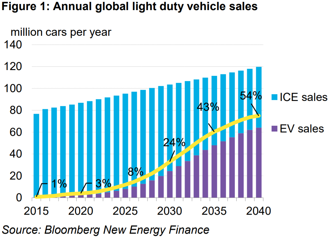

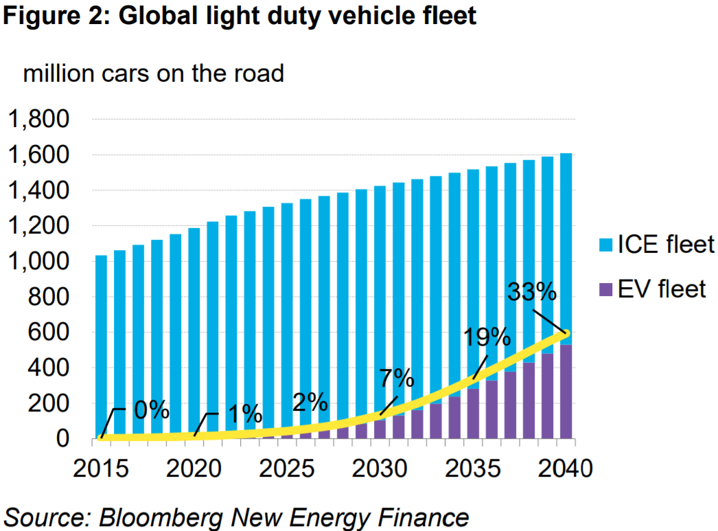

Message par ze_shark » 12 juil. 2017 06:54
BEF publie des projections qu'on peut taxer d'optimistes sur l'adoption des électriques dans l'automobile, en révisant fortement à la hausse leurs chiffres.
Les ventes:
La flotte:
Sont pas belles, ces courbes en S ?
Ils prévoient la parité en TCO entre électriques et thermiques en 2025 dans certains segments sans subsides (mais j'imagine également sans taxation de l'énergie pour entretenir les routes) et la parité en TCO dans la plupart des segments en 2029.
Ils prévoient également que les BEV (Battery Electric Vehicle) domineront les PHEV (Plugin Hybrid) à partir de 2025, sauf au Japon.
Et la perle:
Electricity consumption from EVs will rise to 1,800TWh by 2040 from 6TWh in 2016. While this represents just 5% of our projected global power consumption in 2040, the ‘peakiness’ of fast-charging load profiles will need to be managed by utilities and regulators through the introduction of time-of-use rates to encourage off-peak charging, as well as storage solutions at the operator site which can mitigate high power demand from the grid.
Multiplication par 300x de la consommation d'électricité pour la mobilité. Alors qu'on parle de fermer des centrales nucléaires sans vraiment dire par quoi on va les remplacer, il est difficile de comprendre comment tout ceci va possiblement se mettre en place.

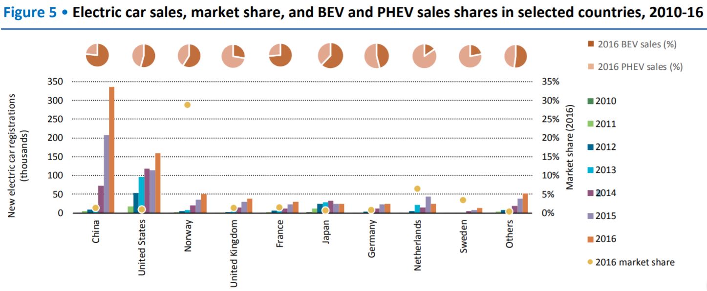

Message par ze_shark » 01 oct. 2017 07:34
Graphique tiré d'un rapport de l'UBS sur les volumes et PDM des électriques (BEV=battery et PHEV=Plugin Hybrid) dans différents pays:
La taille des barres montre la progression des volumes absolus, où la Chine et les Etats-Unis dominent.
En PDM, la Norvège est un cas particulier avec près de 30% de PDM, sinon seuls les Pays-Bas dépassent les 5%. La Suisse (pas représentée) vient d'atteindre la barre des 5% en 2017.

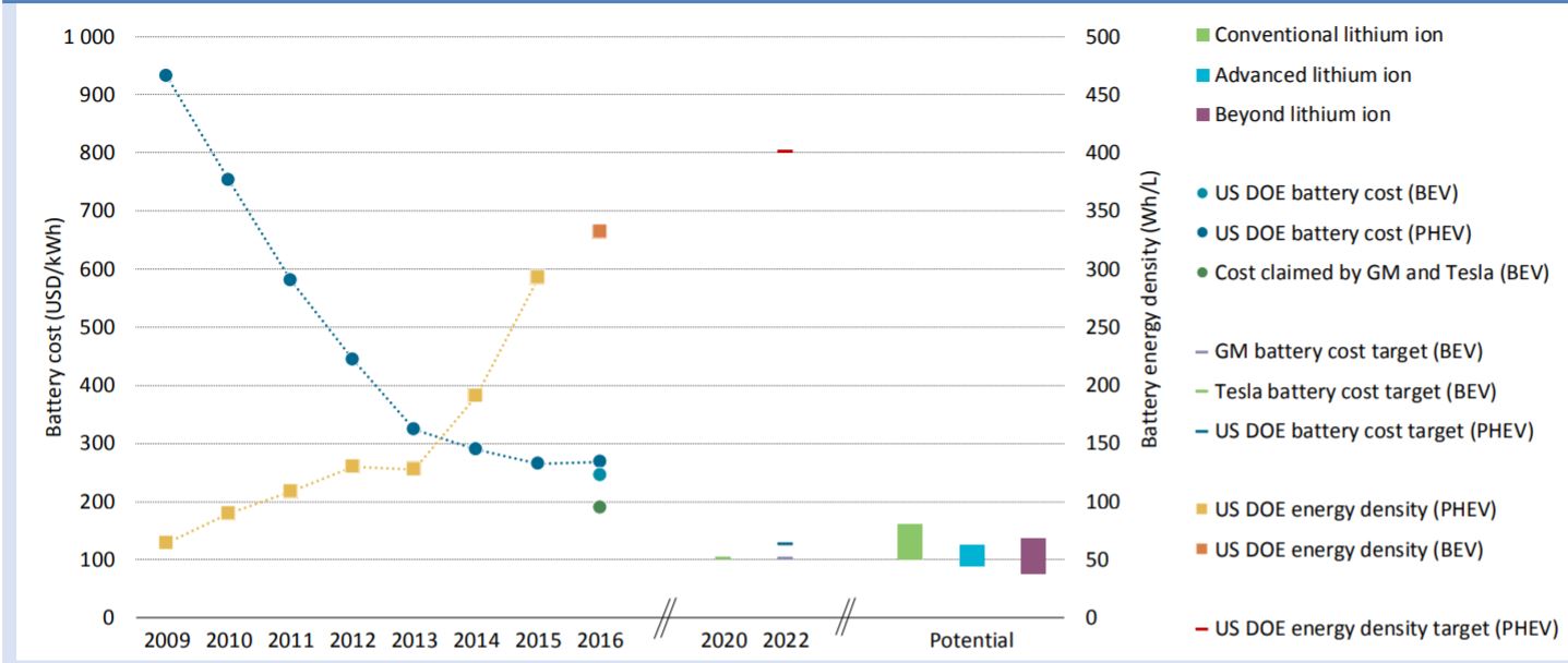

A côté de l'infrastructure, deux facteurs déterminants dans l'adoption sont le coût et la densité:
Les chiffres actuels varient entre moins de 200$ et 280$/kWh selon la source de l'information, et tant GM que Tesla ont des objectifs à 100$/kWh vers 2020-2022. Reste que le plateau est singulier.
Ca fait autour de 12'000$ de coût pour une Bolt/Ampera-E vendue à un prix de 38'000$, soit sans doute pas loin de la moitié du coût de la voiture.
