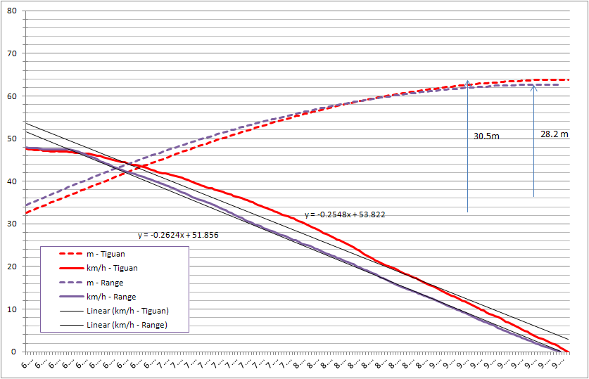

Et voici un test a ~50 km/h sur terrain neige tasse + pluie, en legere pente, un endroit different du premier test.
Malheureusement je n'ai pas reussi a atteindre exactement la meme vitesse avec les 2, le Range a pres de 5 km/h de plus, et il freine seulement 30 cm plus long, ce qui n'est pas significatif... donc, ca se confirme, meme a 50 km/h un Range freine mieux. On voit que le Range produit un deceleration bien reguliere pendant tout le freinage, ce qui est loin d'etre le cas du Tiguan (a noter que j'ai un defaut d'ESP sur le Tiguan, mais je doute que ca compte au freinage en ligne droite).

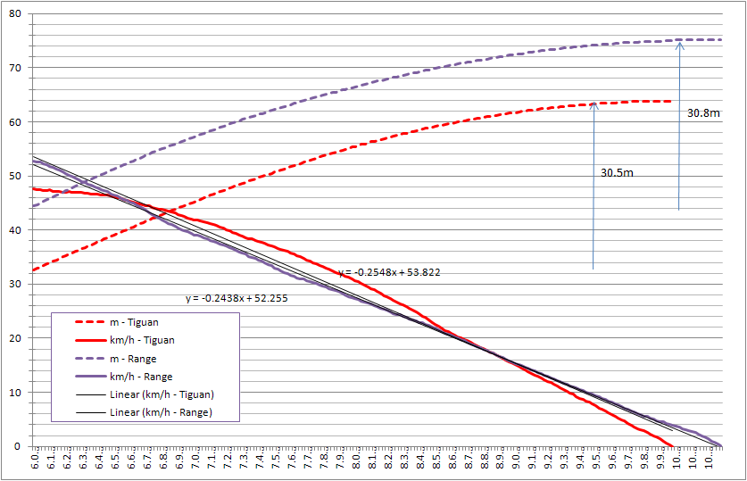

Je suis un grand malade, j'ai re-mesure le Range pour avoir une vitesse de depart identique. Cette fois, c'est bon: 48 km/h.
Le resultat c'est 2 m de freinage plus court sur 30 en faveur du Range... J'aurai bien voulu comparer mes resultats avec d'autres... mais j'ai google sans reussir a trouver une seule etude comparant les distance de freinage sur neige entre voitures ! :shock:
