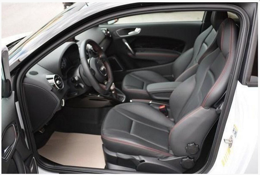

Message par torrentmt » 18 oct. 2014 10:36
http://www.autoscout24.ch/fr/d/audi-a1- ... id=2472486
AUDI A1 2.0 TFSI Limited Ed.quattro (256-> 305cv)
1AC927
2012
7500km
