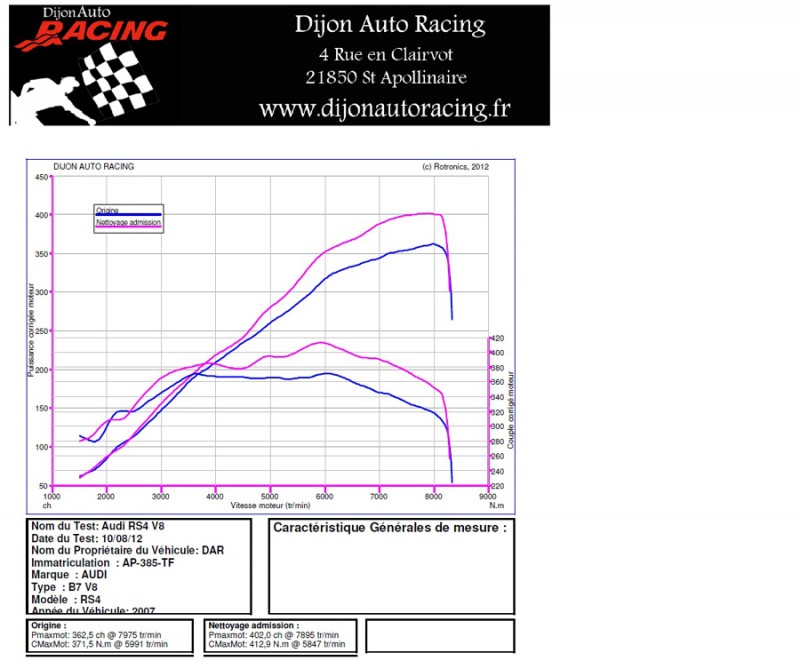

La preuve que le nettoyage et efficace... RS stock sans remap ou autre... un Julien (j'ai vu que tu avais posté sur Audi passion tu devrait y refaire un tours pour apprendre certaines choses et pas que tois... sa ferait du bien à la B7... ) toutes les B7 sont encrassée mise à part quelques rares exceptions...
Le nettoyage c'est entre 20 et 50 CV suivant l'encrassement...
et question carto 20 à 25 CV de plus grand max...
travail fait par polofoot & Fab company ...
A BONNE ENTENDEUR c'est assez constructif ze_sharz : :lol: :lol: lol: :lol: :lol:

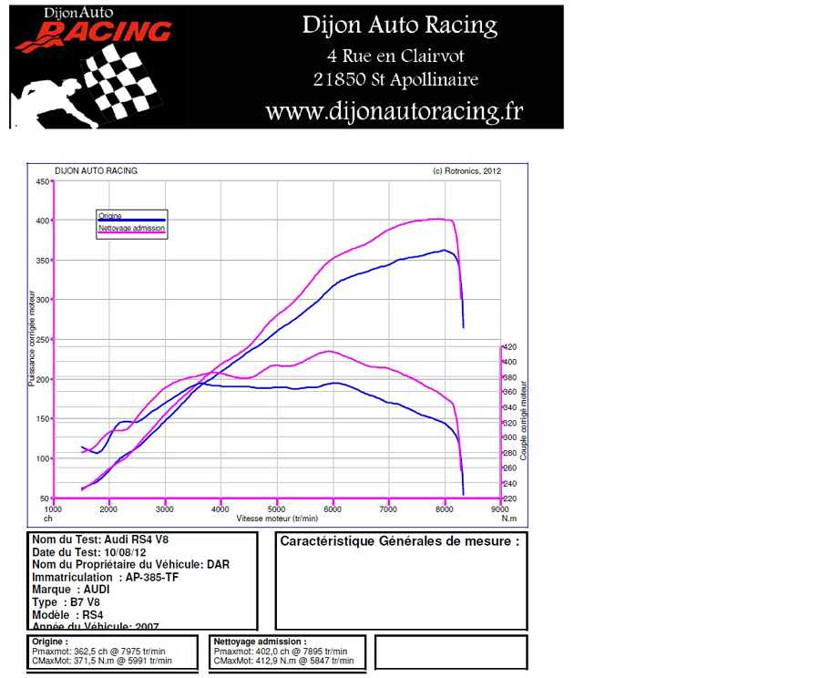

Encore un autre témoignage : je peut pas m'empêcher.... :wink:
bon je me lance aussi.
Puissance d'origine (jugée à la mesure par MichelD) : 365ch environ (au bout de 6 ans, 50.000km)
Modifications :
Catas : toujours d'origine
Reprogrammation : aucune
Échappements : origine
Décalaminage : oui (MichelD)
Puissance après modifications (passée au banc) : 415ch environ (jugé à la mesure par MichelD) Pour ceux qui le connaisse on peut lui faire confiance...

La persévérance est une qualité, et les courbes de Dijon Auto Racing sont intéressantes, ça semble assez concret.
Je m'interroge par contre sur ces chevaux "jugés à la mesure".

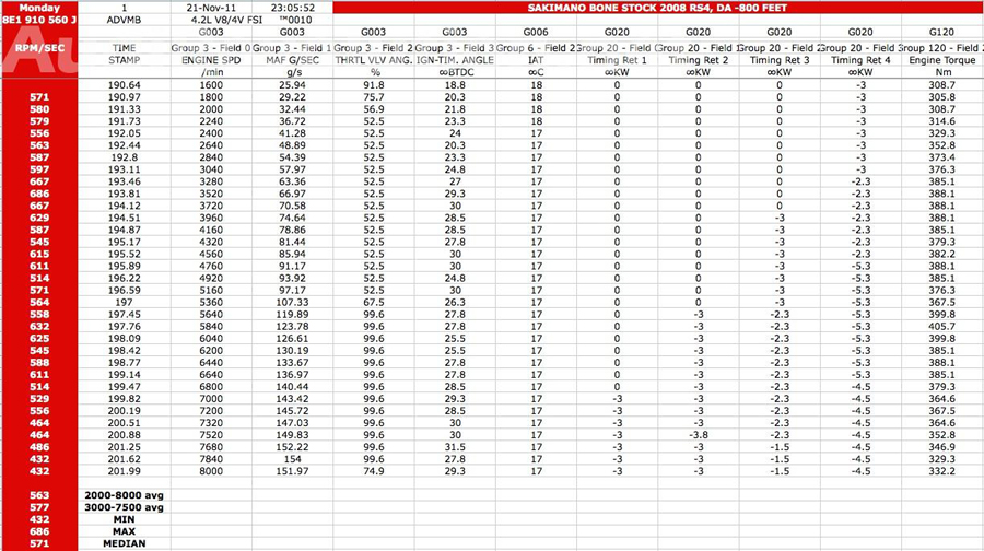

Voici un log d'une RS4 B7 pas mal en forme manque un peut de débit et d'origine on voit bien la bride sur le papillion... de se faite d'origine non remapée... d'après ces chiffres MichelD arrive par son expérience à estimé la puissance... sachant qu'une B7 en bonne santé passe 160g/s sur MAF... tout ces chiffres donnes une multitude d'information exemple le type d'essence utilisée... sur la photo il n'y a pas toutes les informations...
oui j'insiste quand je connais et que sais vrai... le but d'un forum et de partager le maximum d'information ... :wink: :wink: :wink:

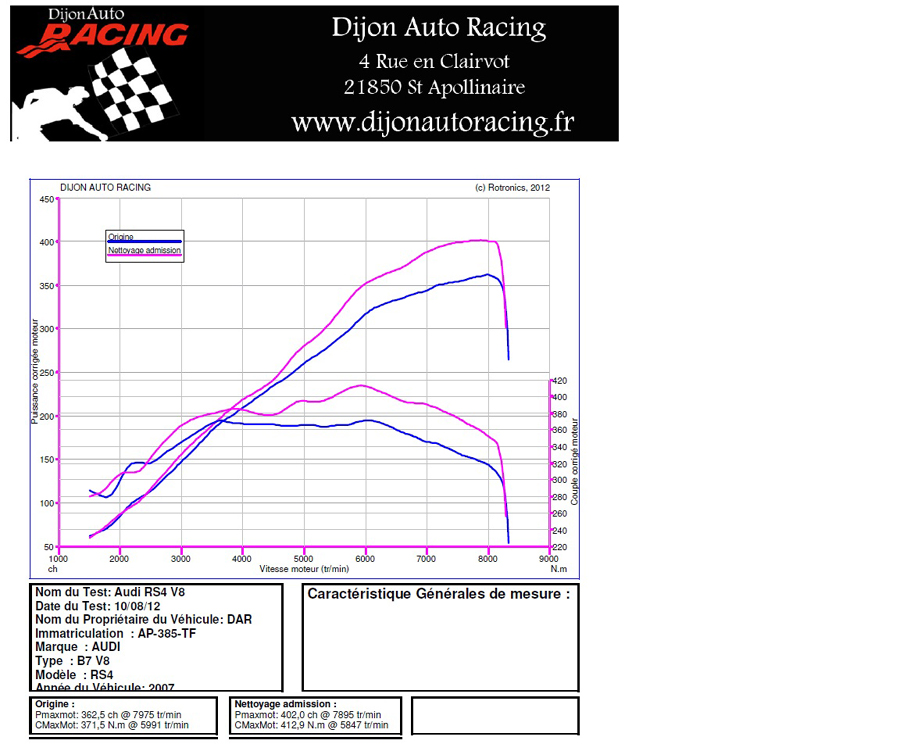

Il y a un truc que je ne pige pas, c'est quoi le problème ? Je ne suis pas choqué par le fait qu'une voiture de 6 ans ait perdu 5-10% de sa puissance initiale

Ca semble beaucoup, mais le point est dans le fait qu'un nettoyage de conduits d'admission encrassés du fait de l'injection directe semblerait permettre de récupérer le couple perdu.
