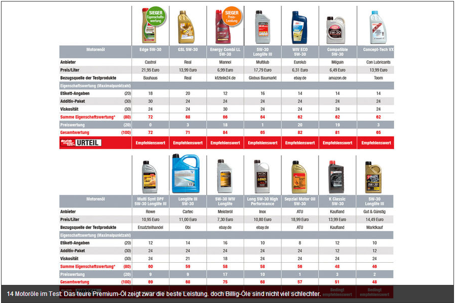

Message par ze_shark » 14 avr. 2013 06:42
AMS a testé des huiles low cost avec de bons résultats:
Conclusion: la meilleure est la plus chère (Castrol) mais les huiles cheap sont loin d'être mauvaises.
