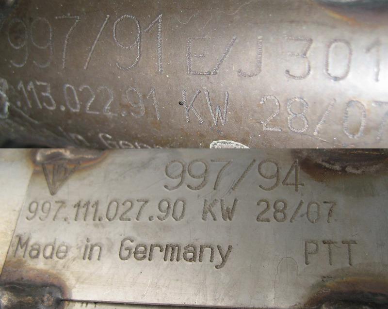

Message par ze_shark » 23 juin 2008 21:20
Comme nous n'avons pas d'autre proprio de 997 GT3 actif sur le forum, est qu'une âme charitable pourrait glisser un APN sous les jupons de la prochaine GT3 qu'il voit et prendre une photo des plaques de contrôle du collecteur et - surtout - des marmites.
J'aimerais déterminer si les pièces sont différentes de celles sur ma voiture:
Merci !
PS Essayez quand même d'éviter de faire ça en pleine rue, ça pourrait paraître louche.
PS2 excellente excuse pour aller visiter une concession Porsche !
