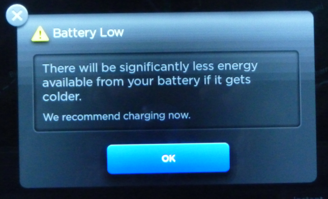

Message par ze_shark » 04 févr. 2014 10:27
Doutons également qu'elle est indépendante de la température. La Tesla Model S, par exemple, avertit de la réduction d'autonomie en cas de faible température.

Message par ze_shark » 04 févr. 2014 11:35
Retrouvé ma photo de l'avertissement sur la Tesla:
Re: BMW i3

Message par Sad » 04 févr. 2014 14:09
ze_shark a écrit :Retrouvé ma photo de l'avertissement sur la Tesla
Intéressant, jamais vu ce message. Quelles étaient les conditions quand il est apparu? Capacité restante, température extérieure, durée du trajet en course
