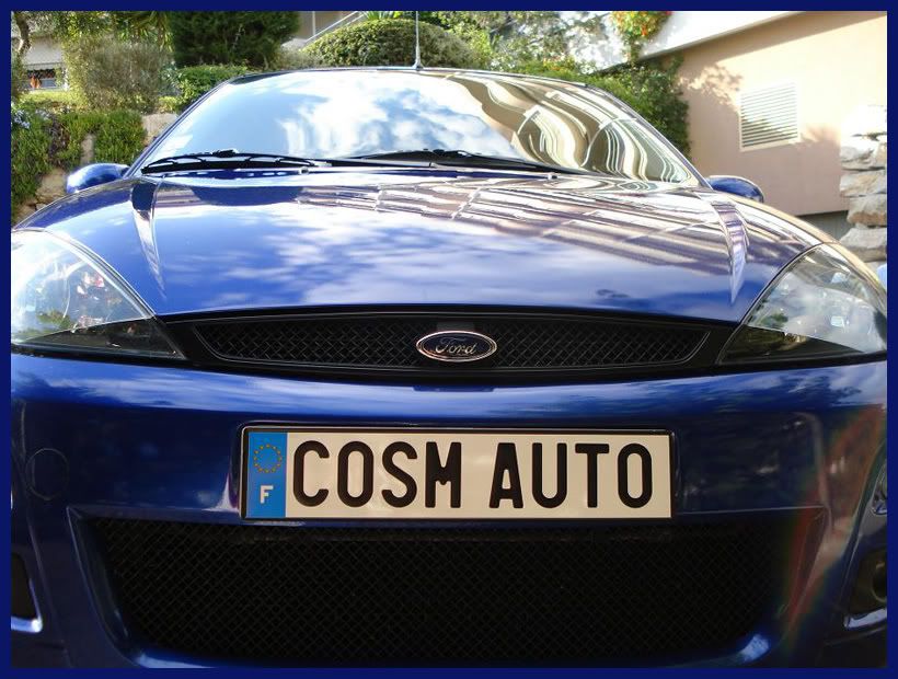

bonjour a tous, je vais donc vous montrer l'une de mes récentes rénovation que j'ai faite la semaine dernière :wink:

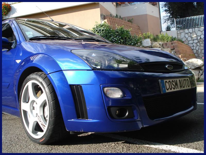

Ford Focus RS
fiche technique:
4500 exemplaire dans le monde soit 150 en france.
Type du moteur : 4 cylindres en ligne
Puissance : 215 chevaux à 5500 tr/min
Suralimentation : Turbo Garrett GT2560 (1.0 bar) + intercooler
Couple Maxi : 310 Nm (32 mKg) à 3500 Trs/Min (~ 154Ch) -> 156 Nm/L
0 à 100 : 6.7 s.
cette rs a 256cv (ligne complete jusqu'au turbal) bientôt une reprog 8)
bref
passons au chose sérieuse :)

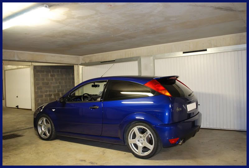

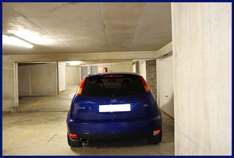

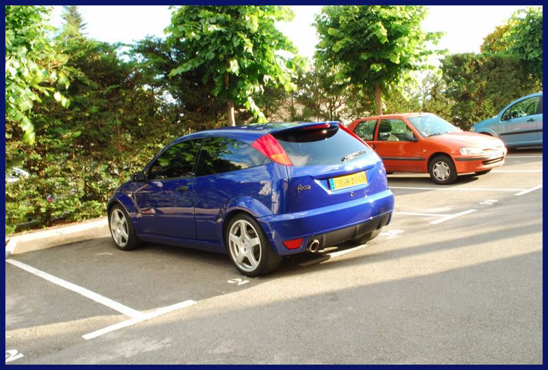

voyons la voiture avant de commencer, une frs tres bien entretenu et tres propre (sa fait plaisir :) )

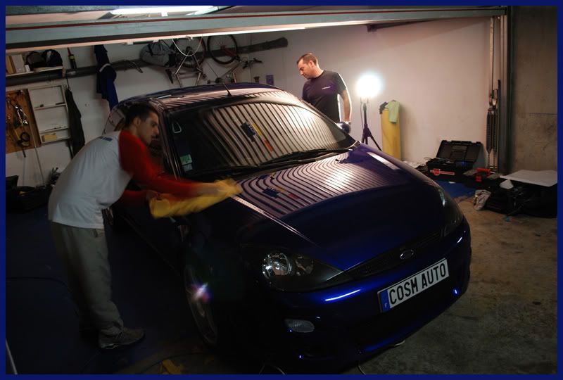

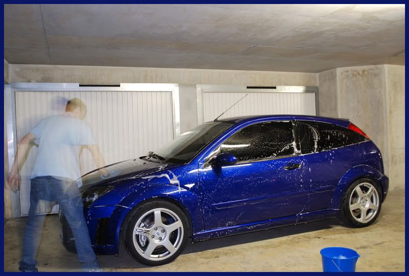

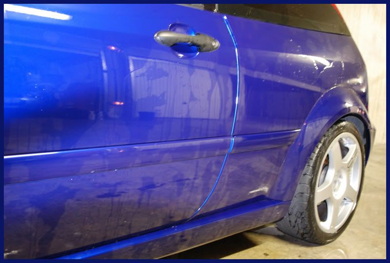

lavage et décontamination de la rs (je tien a préciser qu'un ami ma aidé pendant cet rénov) ;)
mon collegue comme donc par un lavage au CG WnW dilué dans 25ml pour 5L

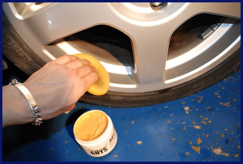

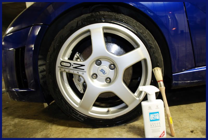

pendant que moi je test un tout nouveau produit jante d'AG que je trouve vraiment plus que satisfaisant :)
avec le site du forum sur mon do :p

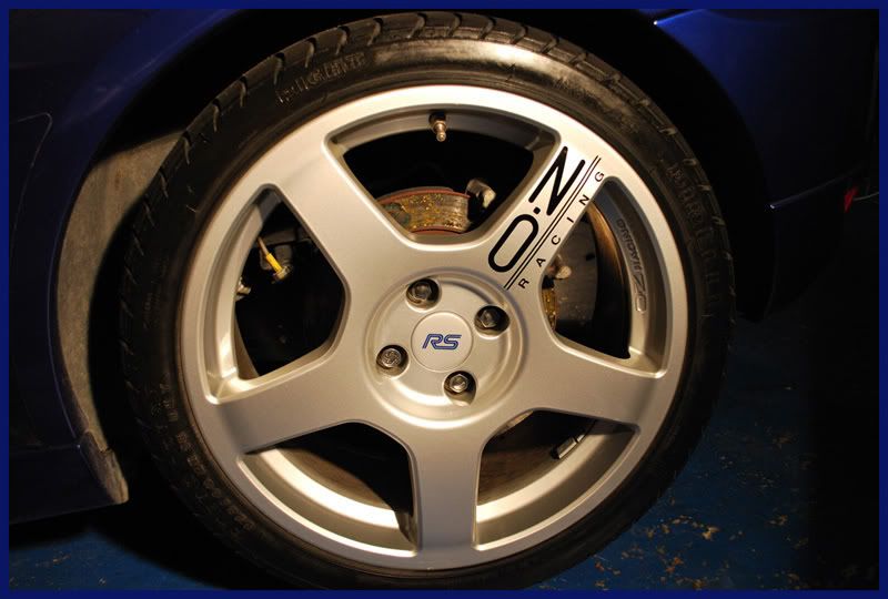

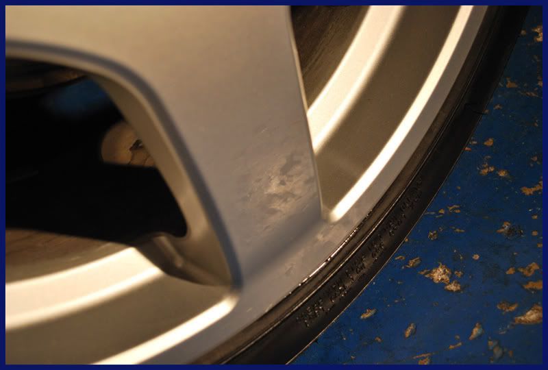

et voila maintenant le resultat des jantes au final (sans avoir encore passé la wax (cire) :)

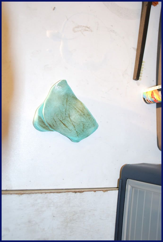

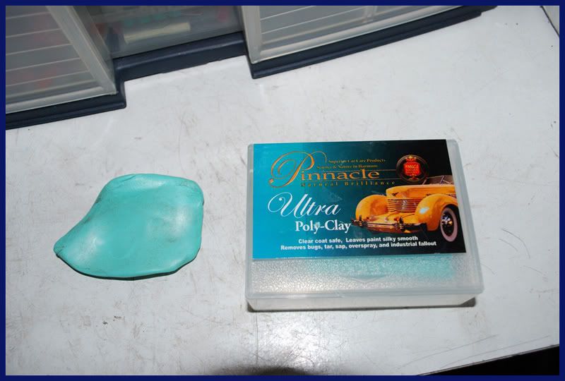

décontamination a la clay
et voila se que l'on voie pas a l'oeil nu sur notre carrosserie :wink:

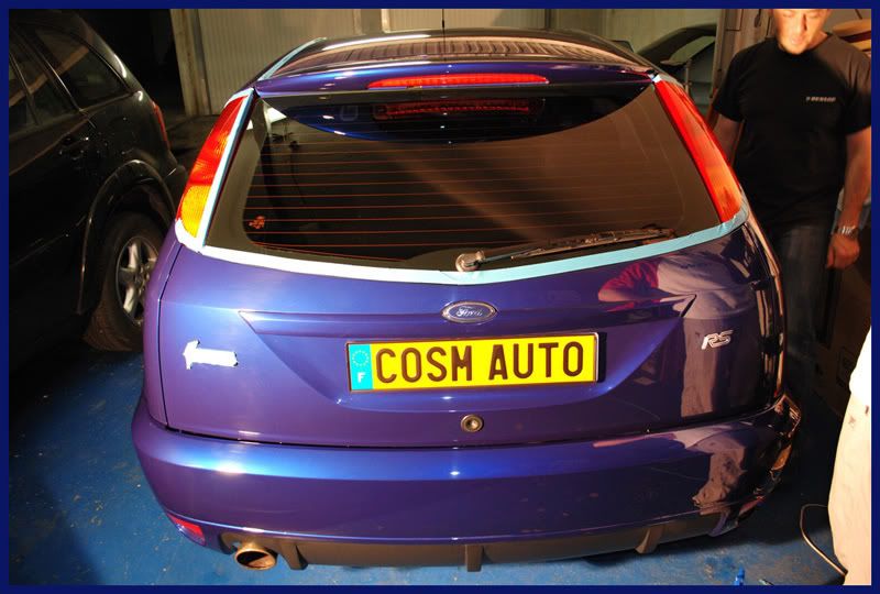

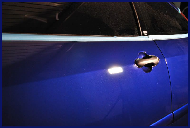

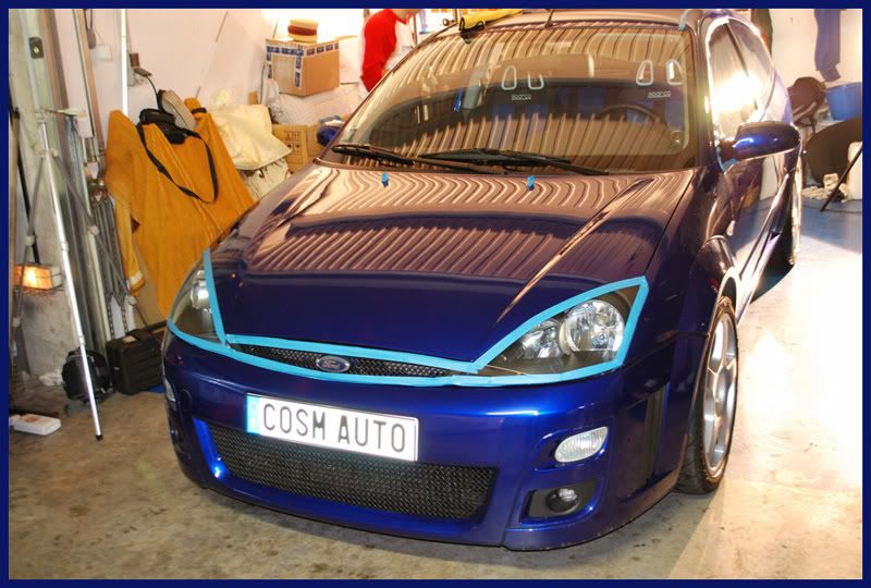

maintenant protection des bords sensible

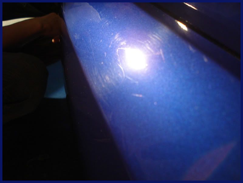

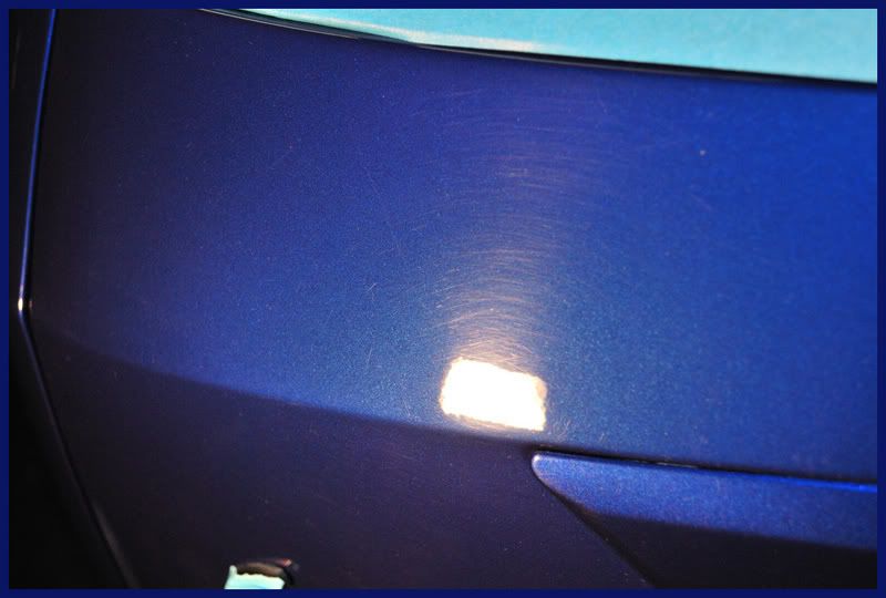

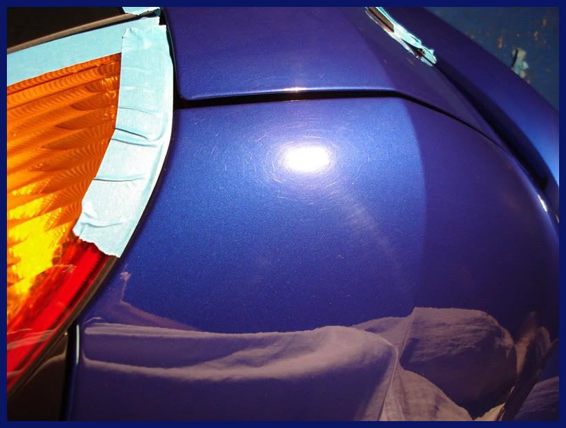

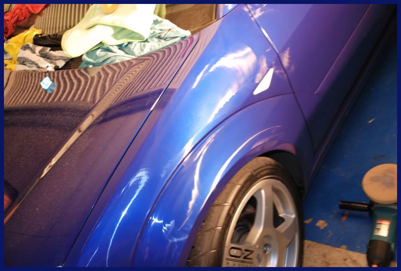

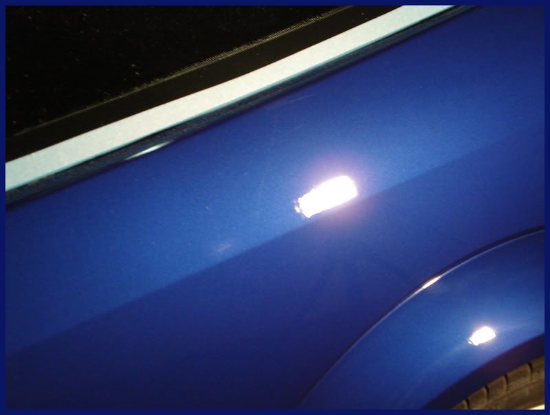

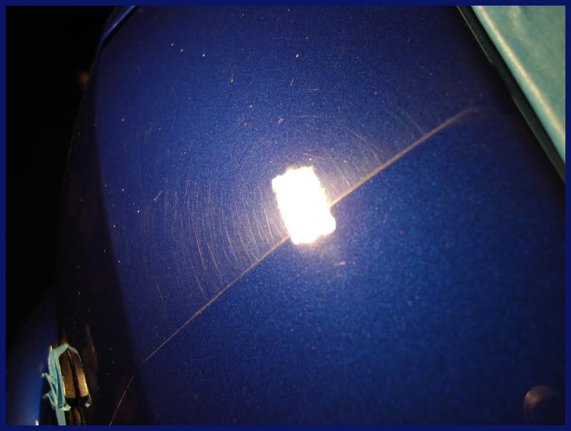

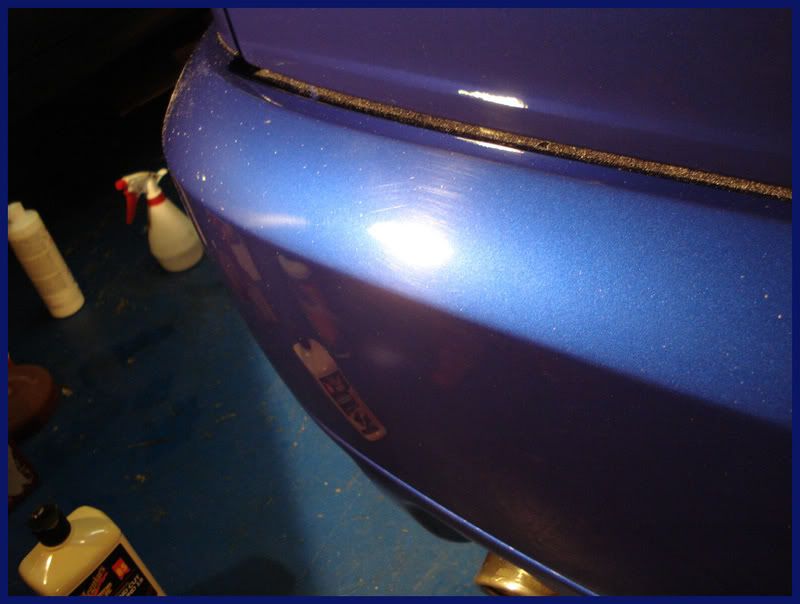

inspection des défauts
de simple micro rayure non inquiétant 8)

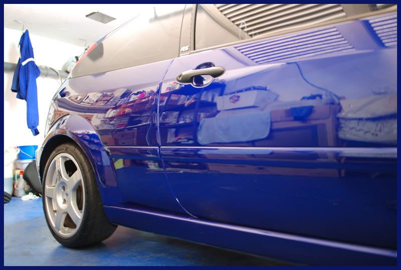

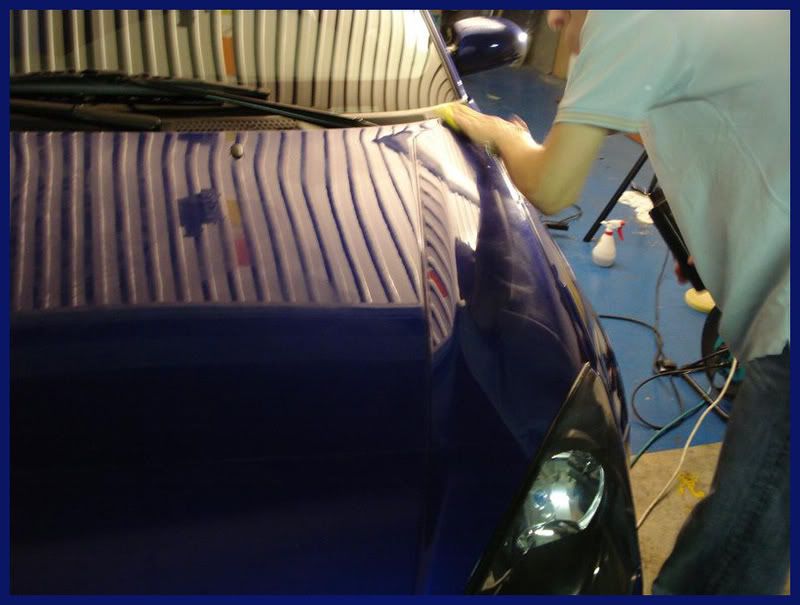

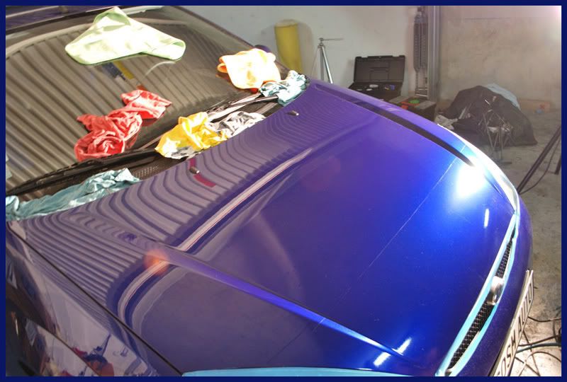

voila donc nous pouvons attaquer le polissage :)

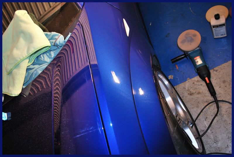

polissage avec le cuting pad avec m85 + polishing pad avec m83 et finishing pad avec le menzerna po85rd :)
avant
apres
nous avans du poncer a quelque endroit au 2000 a l'eau sur certaine rayure et que nous avans repris sans souci (pas de photo dsl :? )
un petit 50/50 sur le coffre

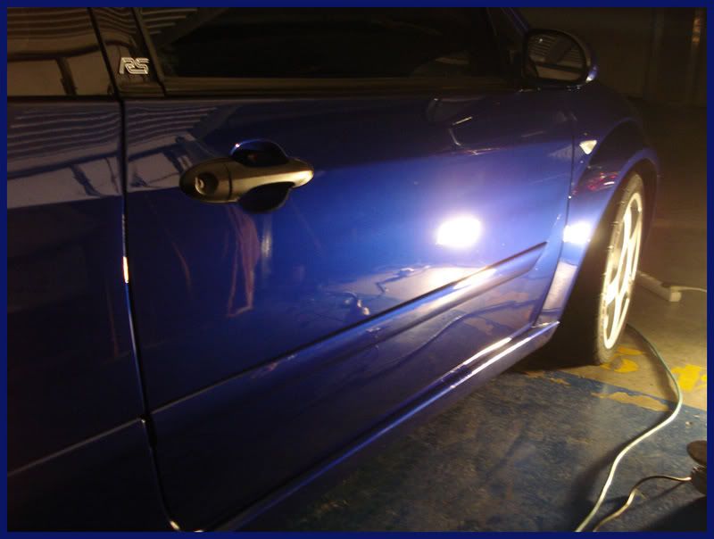

pendant le polissage

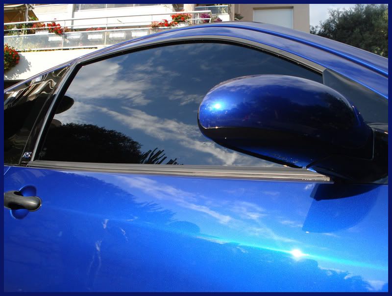

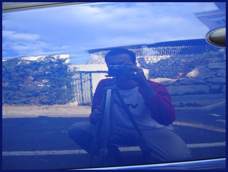

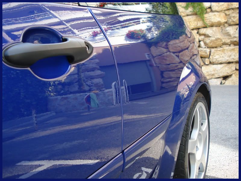

résultat apres le polissage :)
capot fini (avec un film de protection contre les project :)

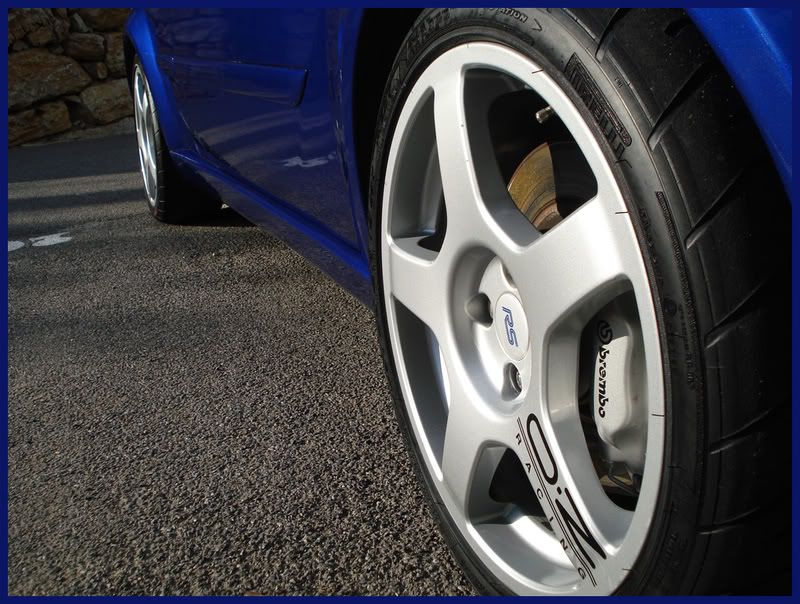

passage de la wax CG wheel gard sur les jantes
on voie maintenant le reflé miroir sur la jante 8)

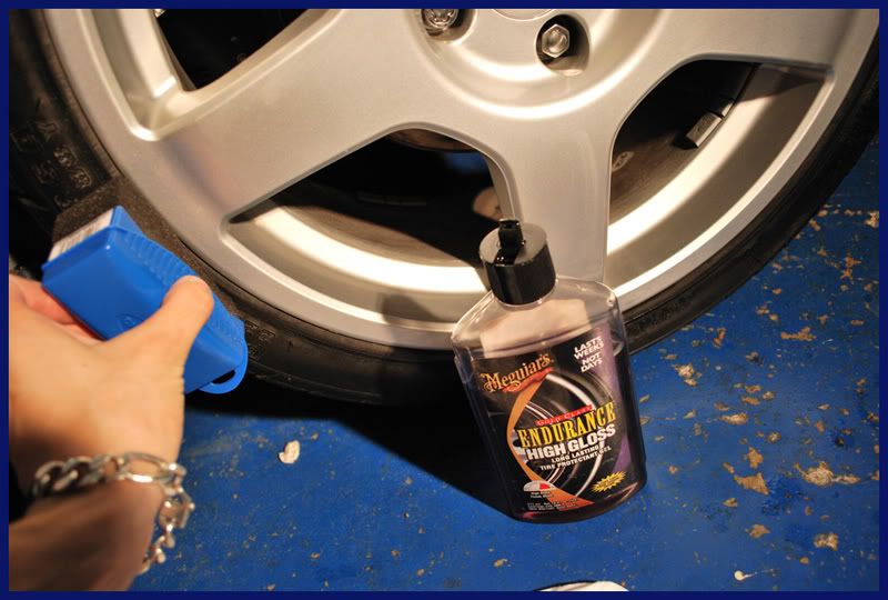

puis les pneus au gel meguiars avec l'applicateur qui va bien

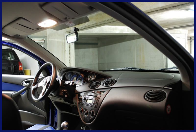

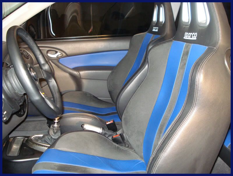

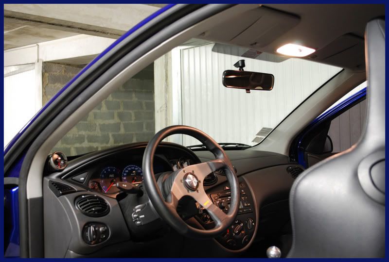

quelque cliché de l'interieur :)
voila maintenant passage du glaze wolf gang (lustrant) pour nourrir la peinture (faut bien quel mange aussi :lol: )

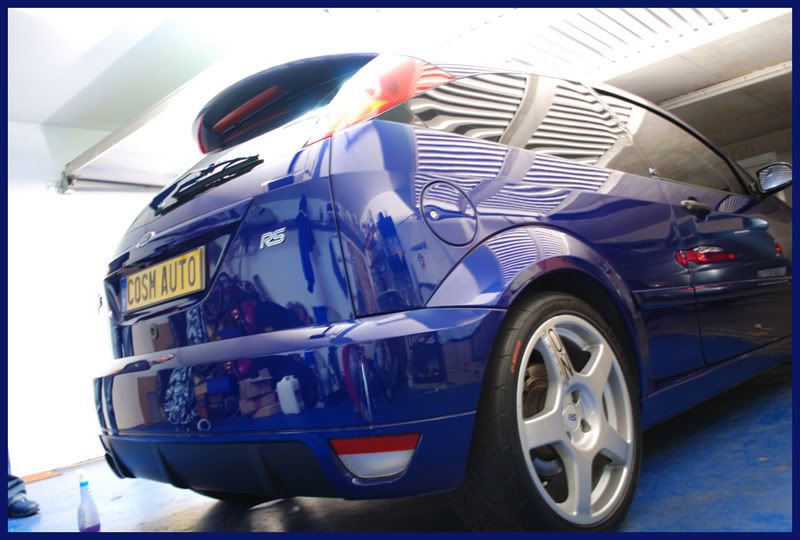

et maintenant passage du victoria concour wax que je suis en train de retirer :)

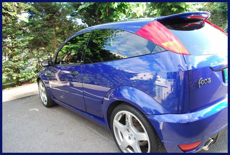

voili voilou place au photo finish 8)
dernière photo que j'ai bien aimé de l'interieur :)

Superbe. Tu peux expliquer dans un peu plus de détails comment tu utilises la clay bar ? Utilisation localisée ou générale ? Quel type de mouvement ?
