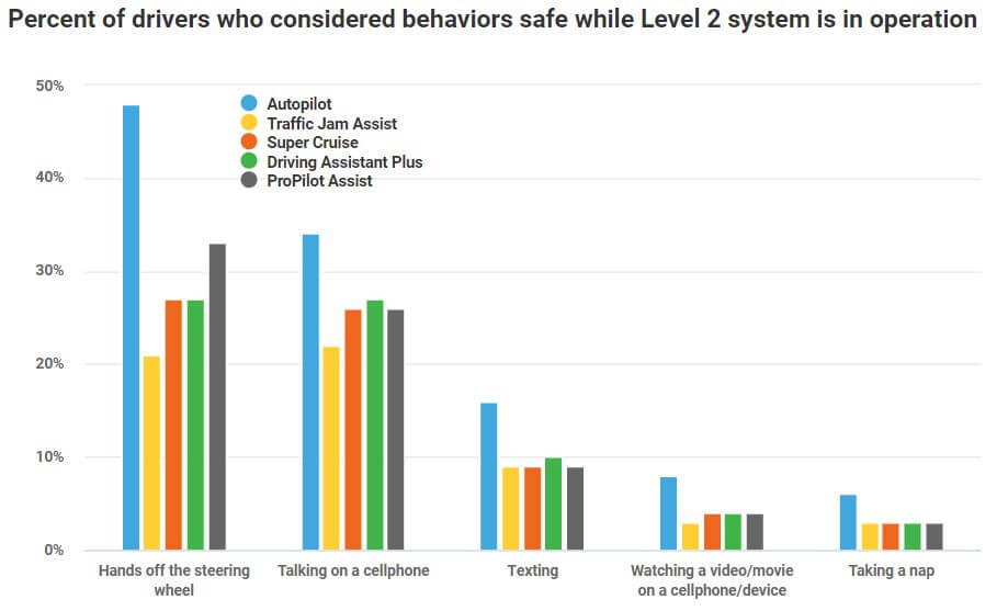

Conduite autonome: la perception du public
Message par ze_shark » 21 juin 2019 10:16
https://www.latimes.com/business/autos/ ... story.html
qui cite
https://www.iihs.org/news/detail/new-st ... ed-systems
qui donne les résultats d'un sondage de 2000 personnes sur leur perception des capacités des systèmes autonomes:
