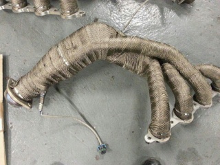

- wrap en titan appliqué des collecteurs jusqu'aux catas pour diminuer la diffusion thermique des collecteurs dans le bloc et l'habitacle

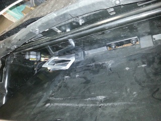

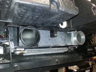

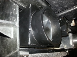

- apport d'air frais au compresseur par l'installation de 2 conduites de 10 cm partant de la calandre pour monter dans la boite à air. Ce dernier point doit encore être testé sur route car il est possible que le débimètre n'apprécie pas cet afflux d'air et qu'il faille procéder encore à une modif.

Pose du wrap en titane sur les collecteurs et un bout de la ligne :
A gauche on voit une des fixations des tubes d'air qui vont aller à la boite à air, elles ne sont pas collées contre l'intercooler, il reste 3 cm environ entre les 2. A droite on voit les fixations faites sur mesure sur lesquels vont être monté un embout en carbone pour faire joli. Le tout est très fermement fixé à l'auto.
Dernière image on ne voit pas bien mais la boite à air dans laquelle se trouve le filtre. La pièce grise au fond, juste posée pour la photo, est l'embouchure de l'arrivée d'air ci-dessus. Il y aura 2 trous qui arrive pour moitié directement contre le filtre.

Merci pour la (re)présentation. Le wrap de la ligne, c'est une coquetterie ou c'était inconfortable sans ?

Alors le wrap est parti d'un soucis que j'ai rencontré avec 3 sondes lambda sur 4, dont 1 qui ne répondait plus. Suite au démontage de la ligne, les cables passaient trop près de la ligne et avaient fondu partiellement. En discutant avec un ami mécano, qui a un atelier mécanique à Sion, il me dit monter des wraap régulièrement surtout sur des Nissan GT-R. Je discute donc avec d'autres proprios de Corvette et un me dit qu'il monte ca depuis des années sur son gros 4x4 américain et qu'il continuerait sur le nouveau qu'il a acheté. Il a mesuré 15 degrés de moins d'huile de boite à vitesse avec le wrap, donc j'ai dit pk pas essayé.
Réduire la perte de chaleur des collecteurs dans le bloc est de toute facon une nécessité dans une zr1, tellement ca peut chauffer avec cette puissance. J'espère également réduire la perte de chaleur sous l'habitacle pour diminuer la températeur à l'intérieur.
