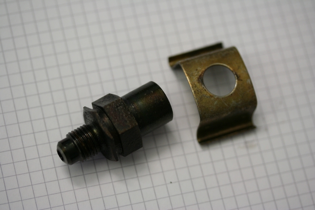

Par contre, toujours d'après le site de Zeckhausen ,
Mon ex-CDV est celui d'une Z3 ! :shock:
Polon

Toujours pas compris à quoi correspondait cette pièce, mais le fait qu'elle se retrouve sur différentes voitures d'une même marque n'est pas très étonnant, surtout si son utilité est relative.

Message par ze_shark » 01 mars 2008 13:45
C'est un restricteur de flux, un trou minuscule qui ralentit le passage du liquide hydraulique qui circule entre la pédale de frein et l'embrayage. Ca filtre (et retarde) la relation de cause à effet entre ta jambe gauche et l'ouverture/fermeture de l'embrayage.

Message par Polon » 02 mars 2008 01:05
ze_shark a écrit :C'est un restricteur de flux, un trou minuscule qui ralentit le passage du liquide hydraulique qui circule entre la pédale de frein et l'embrayage. Ca filtre (et retarde) la relation de cause à effet entre ta jambe gauche et l'ouverture/fermeture de l'embrayage.
OK, donc le liquide de l'hydraulique de l'embrayage est tout simplement du liquide de frein, rien de plus normal jusque là.
Mais est-ce que le fait de l'enlever ne nuirait pas au cylindre récepteur de l'embrayage ?

Message par DeutschMotorSport » 04 mars 2008 13:23
Polon a écrit : OK, donc le liquide de l'hydraulique de l'embrayage est tout simplement du liquide de frein, rien de plus normal jusque là.
Non car cette pièce a été ajoutée après...

Message par DeutschMotorSport » 04 mars 2008 14:38
alainp a écrit :Peut-être ajoutée à la suite à de problèmes rencontrés sur les premières m3 ?
Ah ben envoie moi la pièce lol.. je vais la mettre à ma caisse :lol:
Bah tu disais que pour une utilisation quotidienne tu étais content de ta M3, pas étonnant, elle n'a pas de CDV :o
Je sais pas combien t'as au compteur, mais jusqu'à preuve du contraire, t'as toujours ta boîte accorché avec ses 6 vitesses... nan ?

Message par sputnick » 23 mai 2008 15:46
Ça y est, ma 330 c'est fait opérer de l'appendicite:
Plus d'à-coups et ni de hoquetement en démarrant.
Plus de trou à bas régime en embrayant, ce qui me faisait caler de temps en temps dans les démarrage en côte.
Et les vitesses passent mieux, c'est plus lisse.
C'est vraiment une plaie cette CDV (soupape du circuit hydraulique d'embrayage en français, sinon les mécano vous regardent avec des grands yeux bizarres).
Bref maintenant, l'ensemble embrayage-boite est transfiguré. Ça vaut clairement la peine pour CHF 110.- de main d'œuvre.
