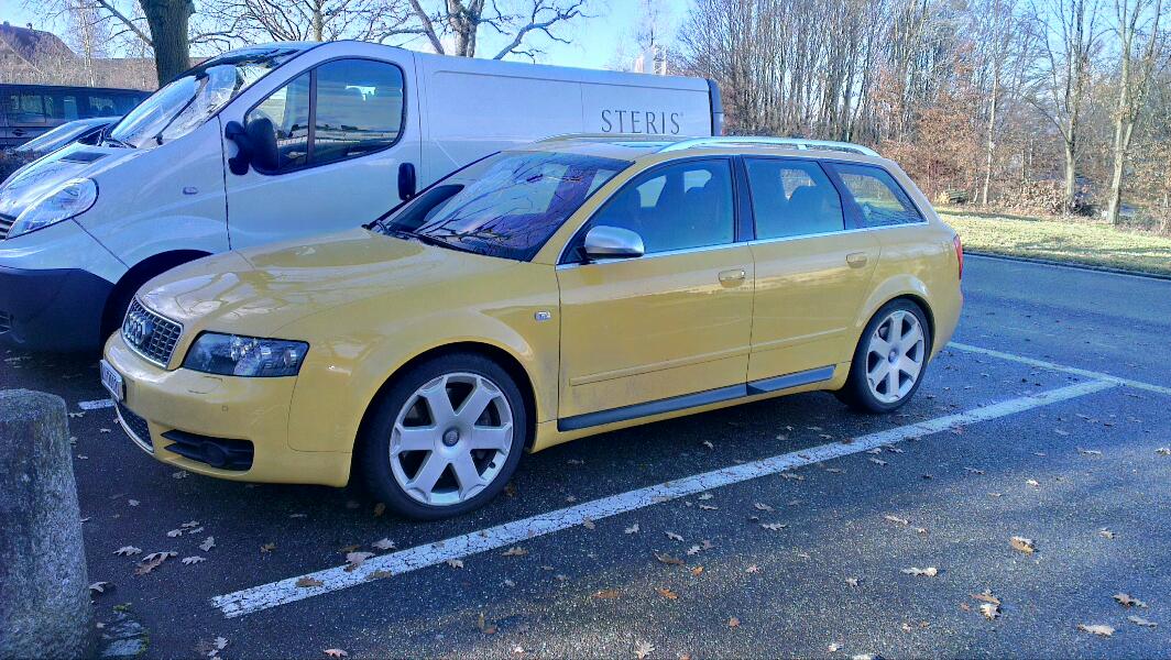

Une B6 jaune, peu courant.

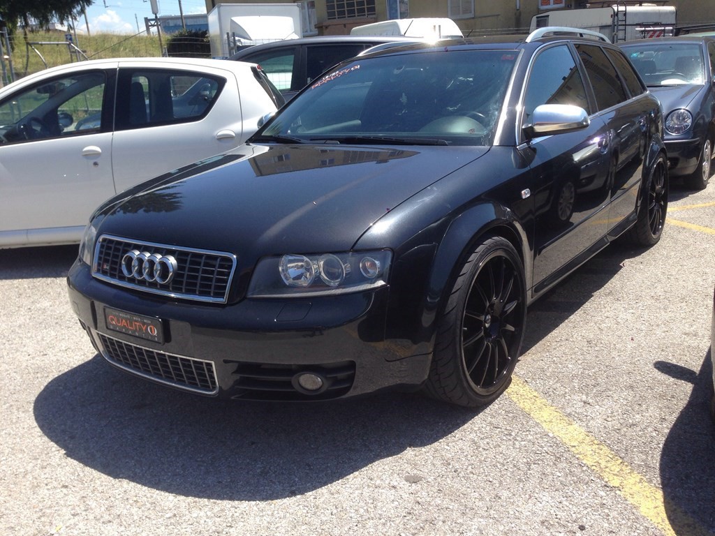

désolé je re-up ce sujet mais je désire acheter une Audi S4 V8 de 2004 avec 160'000km expertisée du jour avec pneu été 20' et hiver 18' mais je désire savoir a quoi je vais devoir faire attention en la contrôlant?
C'est une automatique.
Voici une petite photo avec :D
