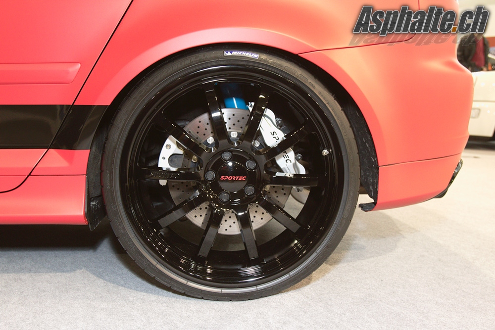

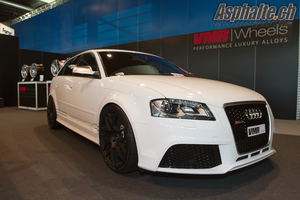

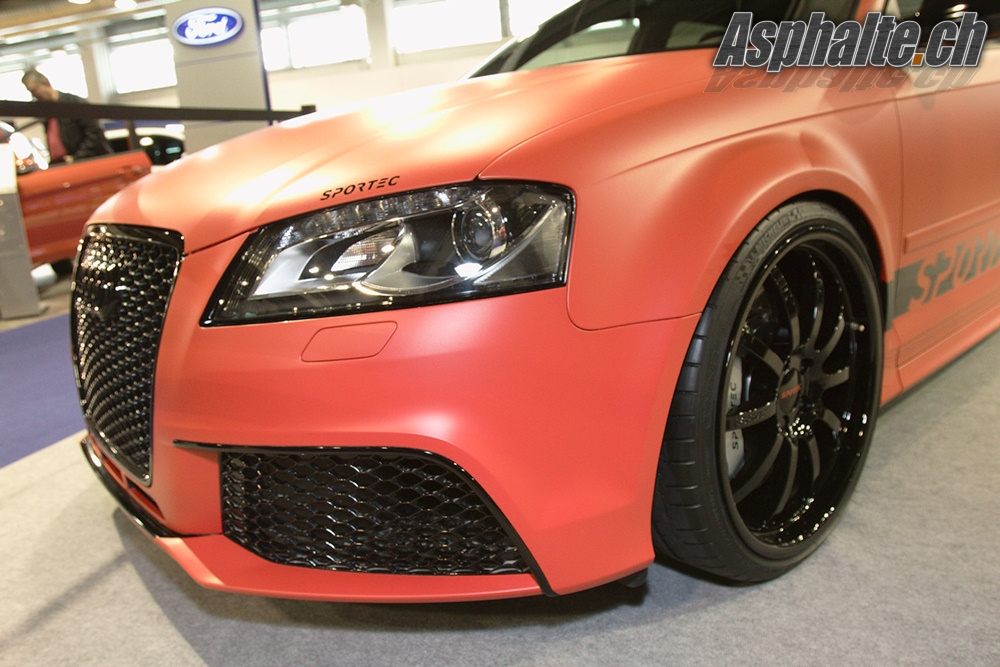

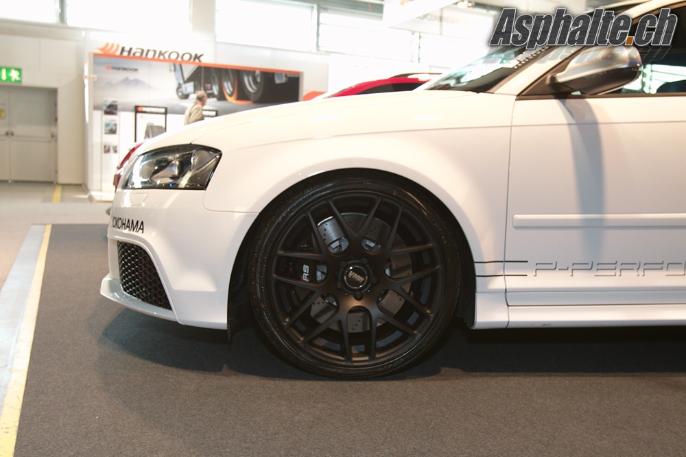

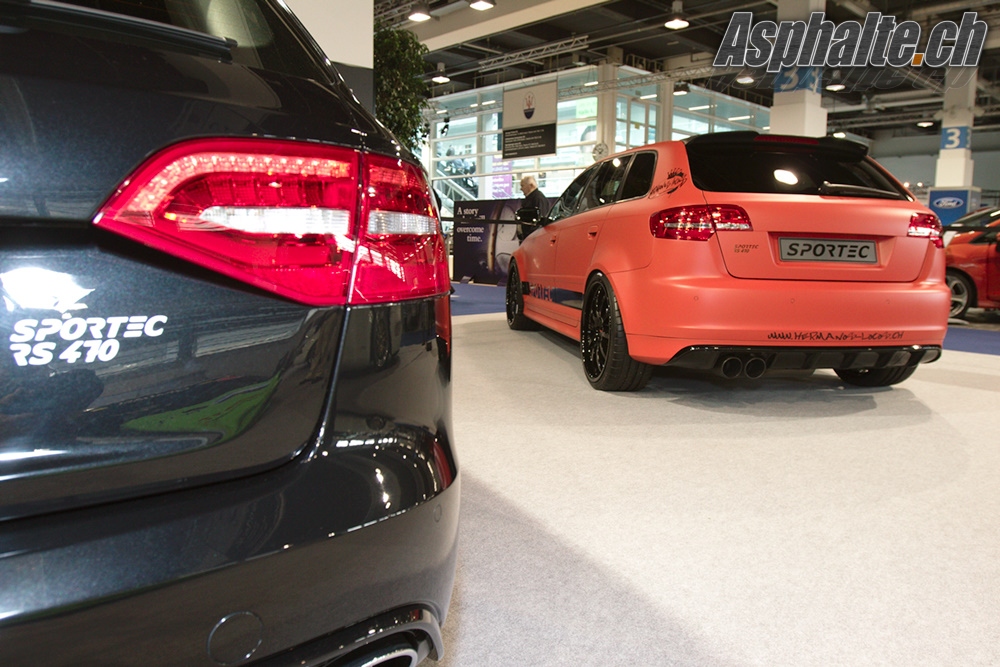

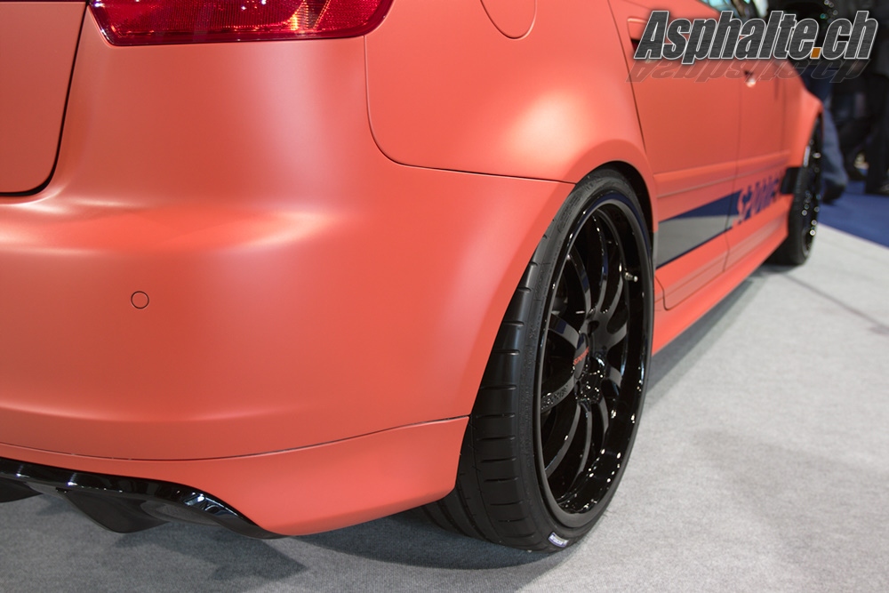

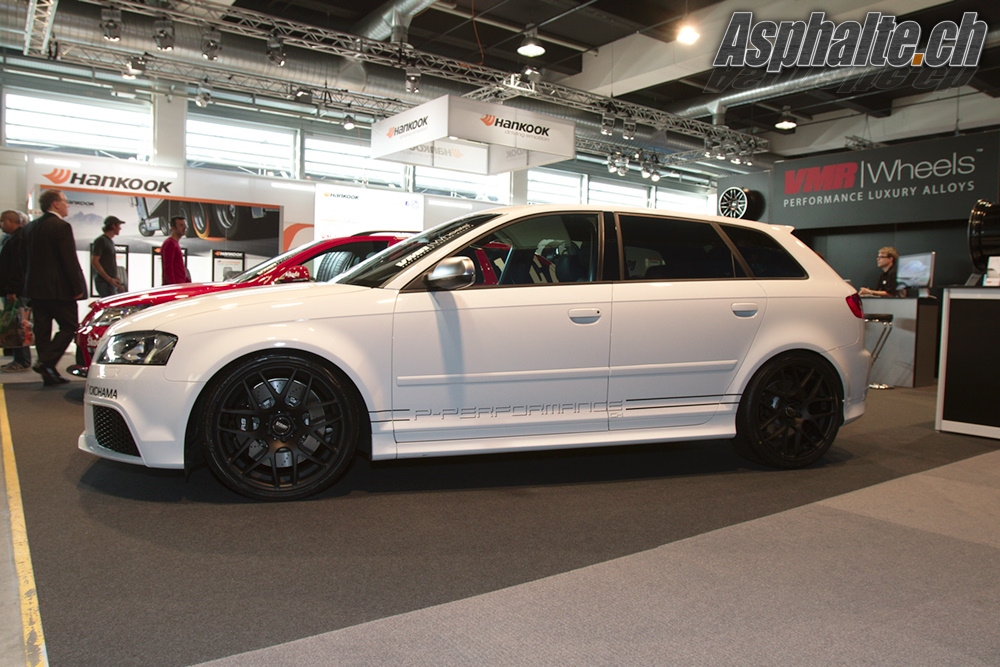

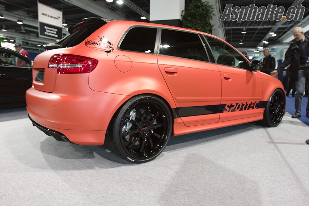

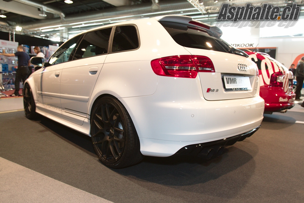

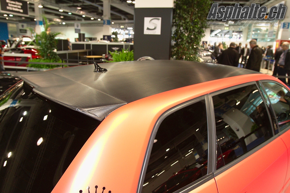

Plusieurs RS3 à AutoZürich 2012 dont un wrap orange satiné/toit carbone (hermanos locos) chez Sportec et une blanche montée en VMR (mais trop bassse à mon goût) chez ... ben chez VMR.
Re: Audi RS3
Message par Yvan » 09 nov. 2012 21:00
La orange mat, je suis in love !! Splendide !
Ailes arrières élargies comme il se doit chez Sportec...
Jantes en 21" ? Presque trop à mon goût...
Dieux sait le prix de la prépa...
Fox77
Messages : 75
Inscription : 24 mai 2012 18:27
Véhicules : Audi RS3 MTM- R1
Re: Audi RS3
Message par Fox77 » 09 nov. 2012 21:32
Magnifique le wrap orange. Les jantes sont en 20" mais c' est vrai que ça fait énorme.
