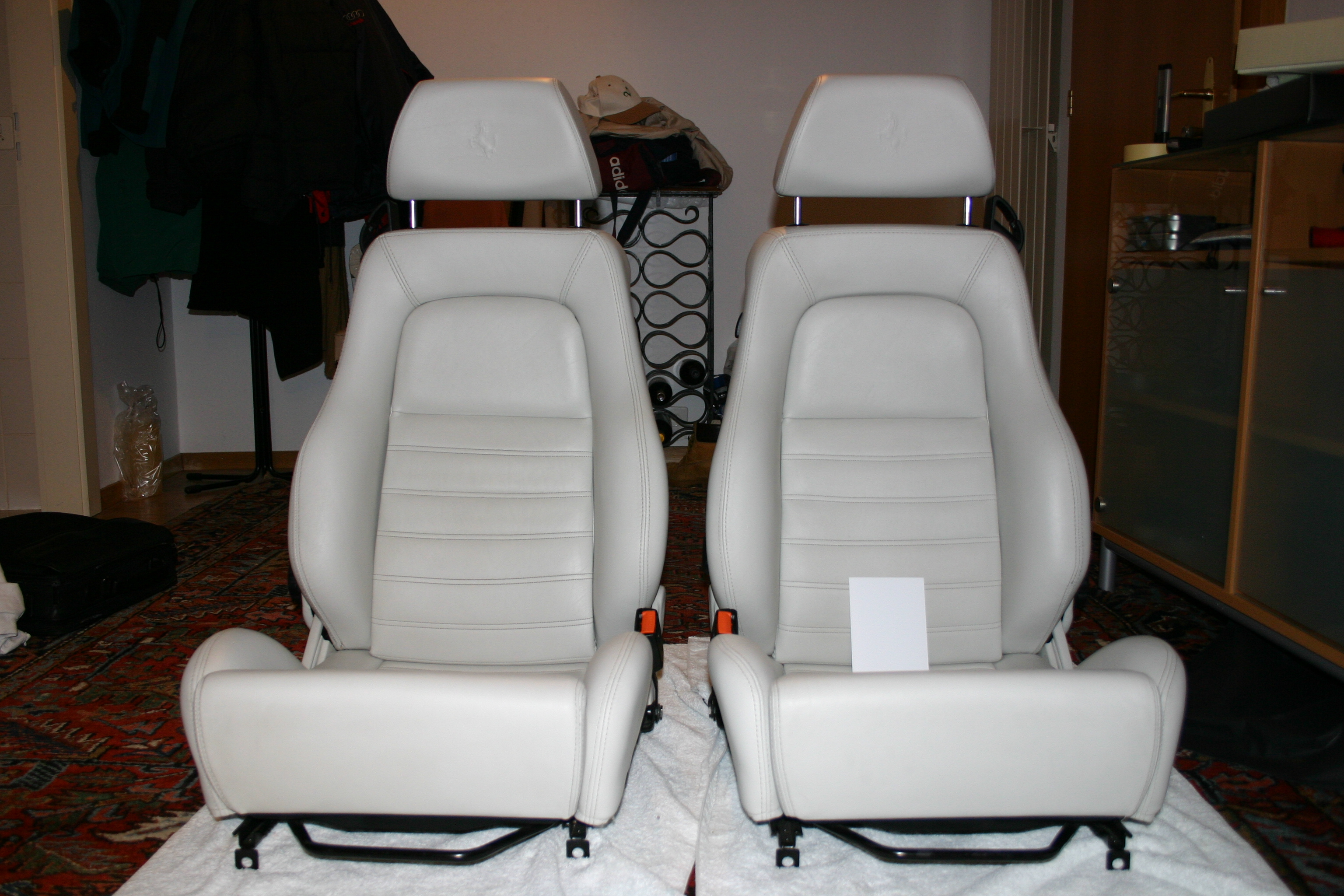

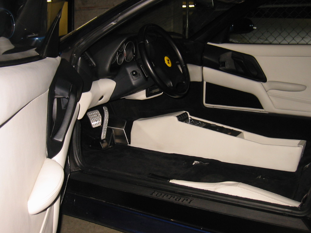

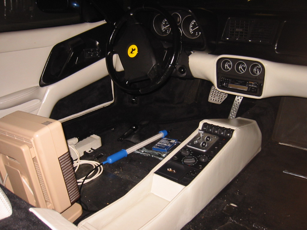

Comme le traitement demande de la chaleur pendant 24h, j'avais fait une étuve dans le cabinet de toilettes visiteur.
Ceux de la 550 m'ont fait un peu plus souffrir, ils pèsent plus qu'un âne mort.

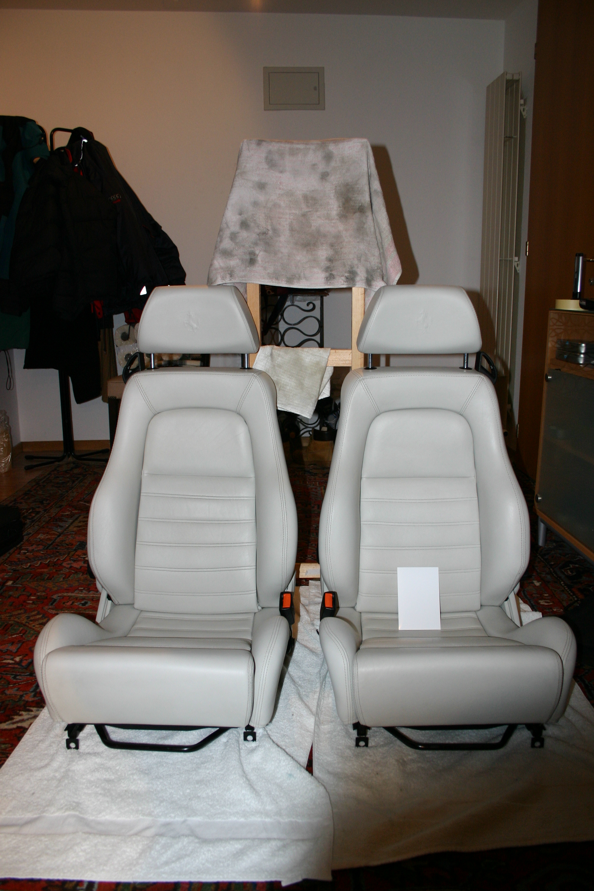

Avant:
Après:
Un peu fastidieux et exigeant (l'apport de chaleur est indispensable pour que l'huile rentre et la crasse sorte), mais l'état des pattes (propres au départ) démontre l'efficacité de la méthode et des produits Leatherique.
Les sièges de la 355 sont plus légers qu'à mon souvenir, faciles à sortir et réinstaller.
Faudra que je trouve la motivation pour refaire l'intérieur de la 550 un de ces 4.
