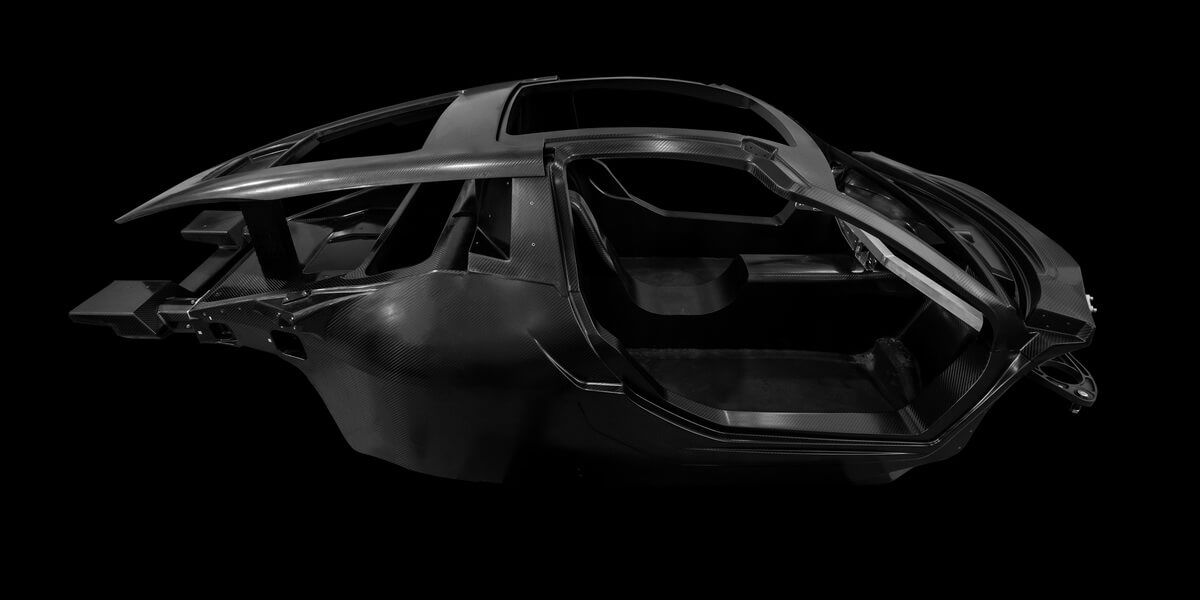

Message par ze_shark » 04 févr. 2019 17:27
La coque sera en carbone:

- Châssis monocoque en carbone, poids de 195 kg et 50,000 Nm/deg en rigidité torsionnelle (c'est énorme, une Audi R8 mk2 est à 30'000 Nm/degré)
- ils communiquent également le rapport entre la rigidité et la masse: 256 Nm/deg par kg, soit mieux qu'une Lamborghini Aventador (237 Nm/deg par kg).
