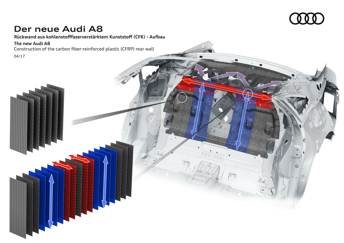

Audi tease la plateforme de la nouvelle Audi A8 qui sortira plus tard cette année. Grand cas est fait du tablier arrière en carbone, Audi qu'il contribue pour 33% à la rigidité torsionnelle de l'ensemble (il eut été souhaitable de donner la valeur ...). La pièce varie entre 6 et 19 couches de fibres déposées par rubans de 50mm de large. Beaucoup d'attention portée à la découpe des portes pour améliorer l'accès, elle augmente de 36mm.

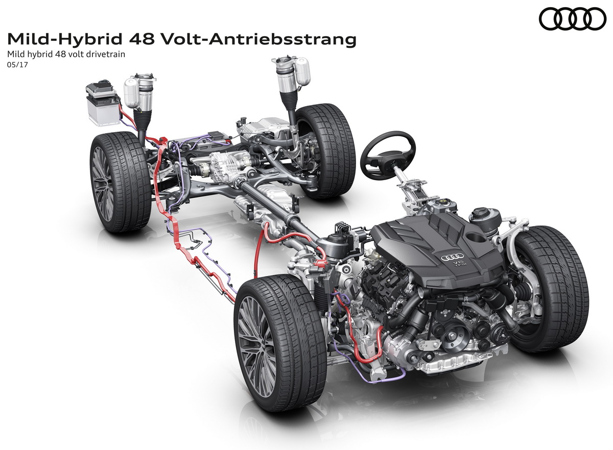

La nouvelle A8 aura un système mild-hybrid associé à ses moteurs à combustion avec:
- un démarreur/alternateur à courroie (Belt Alternator Starter ou BAS) fonctionnant sous 48V
- une batterie Lithium Ion de 10Ah logée dans le coffre
Ce système permet de faire du coasting moteur arrêté entre 55 et 160 km/h pendant 40 secondes, en plus de l'activation du start/stop depuis 22 km/h.
Audi revendique une baisse de la consommation de 0.7L/100km grâce au système mild hybrid, un système qu'on devrait s'attendre à voir proliférer dans la gamme.
Présentée ici avec un V6 TFSI, visiblement le nouveau avec turbocompresseur(s) au centre du V. On distingue également sans surprise des amortisseurs pneumatiques.

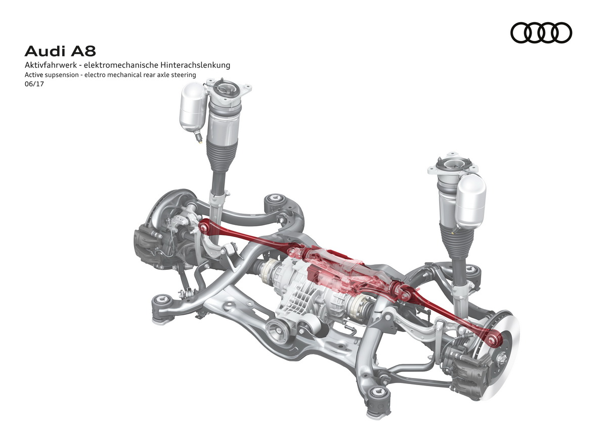

La nouvelle Audi A8 disposera d'un châssis combinant 4 roues directrices, suspension pneumatique et barres anti-roulis actives. Les systèmes électriques sont permutés dans leurs rôles: le système 12V devient auxiliaire, et le système 48V devient le circuit électrique principal, avec la capcité de fournir la puissance nécessaire tout en conservant des courants raisonnables.
La suspension active est pilotée par un système de vision par caméra qui détecte les défauts dans la chaussée, une approche analogue à celle de Mercedes sur la classe S. La suspension active permet d'éliminer roulis, cabrage et plongée tout en maintenant le confort sur les inégalités. Les fonctions d'absorption des inégalités et de maintien de la caisse contre les forces inertielles sont essentiellement découplées.
Audi annonce également un rayon de braquage inférieur à celui d'une A4, un des bénéfices habituels d'un système à 4 roues directrices.
Innovation dont j'entends parler pour la première fois: le système de suspension est également utilisé à des fins de sécurité active. Si le système presense 360 détecte un choc imminent à plus de 25 km/h, les actuateurs peuvent surélever la caisse de 80mm en une demi-seconde afin de présenter les parties de la caisse les mieux conçus pour absorber l'impact, comme les caissons latéraux et le plancher.

Les strates du tablier en carbone avec l'orientation des fibres selon la nature et localisation des efforts:

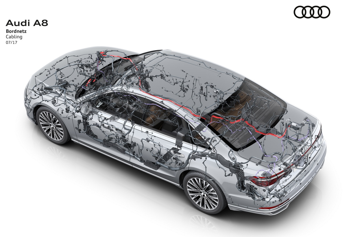

Un diagrame de cablage (et il y a probablement pas tout):

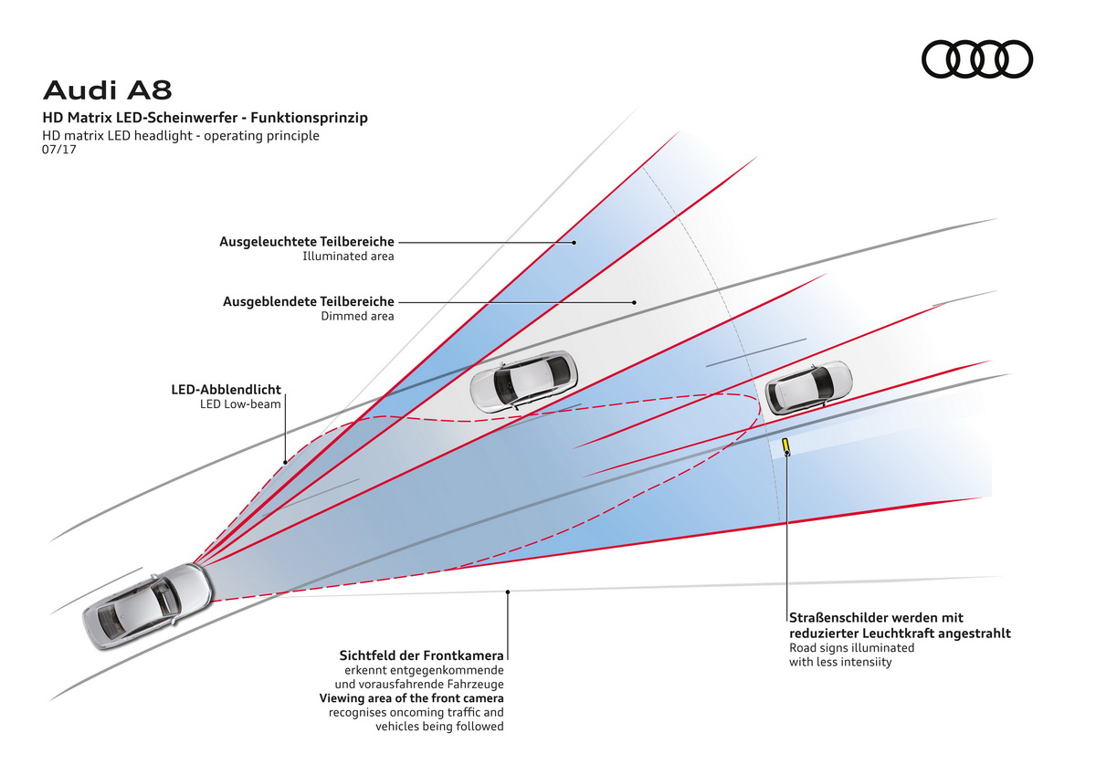

Une explication des capacités de l'éclairage matriciel.

Je me sens vraiment de plus en plus en décalage avec cette idée du luxe qu'on nous montre. Cette nouvelle A8 en est l'exemple parfait : ça ne me fait pas réver pour un sou ! A-t-on vraiment besoin de toute cette complexité (quand je vois le schéma de cablage ça me fait peur pour la fiabilité et la pérennité de la chose) et de tout ces gadgets quand on est un "successful young exec" (ou pas si young) ?
