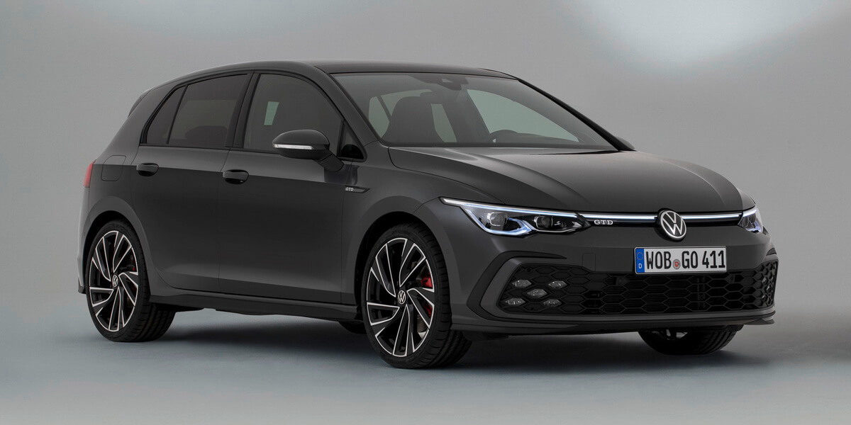

Golf GTD: raisonnable ?
La GTD reçoit un 4 cylindres 2.0 litres turbodiesel EA288 evo qui développe 400 Nm et 200 chevaux. Comme tous les turbodiesels les plus récents du groupe, ce moteur est équipé du système SCR Twindosing qui utilise deux catalyseurs de réduction catalytique sélective en série pour réduire les émissions d’oxydes d’azote. La transmission est confiée à la même boîte DSG7 DS381 que proposée en option sur la GTI.
