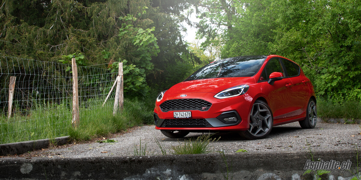

Qu’est-ce qui a changé ? Pratiquement tout. Outre un design vraiment alléchant rappelant vraiment la version ST-Line précitée magnifié par sa belle robe rouge, la véritable particularité provient de ce moteur essence EcoBoost de 1’497cm3 et … trois cylindres! L’architecture à trois cylindres délivre naturellement un couple élevé à bas régime et les chiffres annoncés n’ont pas à rougir, soit 200 chevaux et 290 Nm. Ce sont surtout les plages auxquelles sont atteint ces chiffres qui laissent présager d’un moteur plein de bas en haut. Le couple maximum est disponible de 1’600 à 4’000 t/min alors que la puissance maximum est atteinte à 6’000 tr/min, peu avant la coupure à 6’200 t/min.

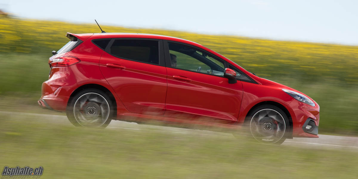

Une fois le contact mis, le bloc s’ébroue et donne immédiatement de la voix par son échappement, sans être aussi démonstratif que sur une Focus RS. Les premières évolutions surprennent sur deux points ; le moteur développe dès les bas régimes un couple abondant, atteignant son maximum dès 1’600 t/min, mais le confort de suspension est vraiment ferme. Toutes les inégalités remontent dans les sièges et, ultimement, la colonne vertébrale. La sensation de fermeté sautillante rappelle ici la Focus RS mk3. La direction est précise et la maniabilité attendue d’une citadine est bien au rendez-vous.
Les trois modes de conduite n’ont aucune incidence sur l’amortissement – il n’est pas réglable – mais la sonorité se virilise. La réponse à la pédale devient un peu plus franche en mode Sport et Track, mais la voiture reste dans tous les cas vive et réactive. Les montées en régime sont énergiques, et laissent échapper une sonorité toute “tricylindresque” mais pas désagréable du tout. Les harmoniques rappellent les autres trois cylindres du marché, avec ce timbre rauque de demi-flat-six qui leur donne un charme particulier. On pourrait presque tirer un parallèle avec les reminiscences d’un V10 de R8 dans le timbre d’un cinq cylindres Audi.
L’avantage, avec les règles de prévention routière qui sont les nôtres aujourd’hui, c’est qu’avec cette Fiesta ST, il est encore possible de se faire plaisir sur les trois premiers rapports sans pour autant risquer de finir derrière les barreaux. Le point de friction de l’embrayage demande un peu d’accoutumance, mais les démarrages sont nerveux, et les passages de vitesse rapides. Le levier est logé relativement bas par rapport au volant, les débattements sont un peu longs mais les guidages et verrouillages précis. La ST n’est tout de même pas à la hauteur de ce qu’Honda offre sur une Civic Type R dans ce registre. La disposition du pédalier n’est pas idéale pour le talon-pointe non plus.
Les trois premiers rapports relativement courts et la zone rouge à 6’200 t/min déjà donnent l’impression d’un moteur manquant d’allonge, mais permettent de jouer avec la boîte. La réponse est toutefois excellente pour un moteur turbocompressé et le transfert de masse dans les courbes est rigoureux, sans surprise et efficace. La motricité des Michelin Pilot Super Sport est excellente sur le sec et les remontées de couple dans la direction très bien maîtrisées.
Le différentiel Quaife couplé avec le TVC est très efficace: la roue avant extérieure tire la voiture et permet de sortir en force des courbes sans que le nez n’élargisse la trajectoire. C’est presque surprenant mais c’est redoutablement efficace. La Fiesta ST se comporte un peu à la manière d’une Megane 3 RS, cette propension à reserrer la trajectoire demande une adaptation, mais la sensation est prenante et amène un vrai plaisir de pilotage. La prise de roulis est également très bien maîtrisée.
Le comportement du train arrière est très sérieux et suiveur mais pas du tout joueur, ce qui est plutôt souhaitable vu le côté incisif du train avant. Si l’amortissement n’est pas vraiment prévu pour une chaussée de mauvaise qualité, il parait clair que le but de développement de cette ST a été l’utilisation sur circuit avec l’installation de bon freins endurants de 278 mm à l’avant et de 253 mm à l’arrière.
