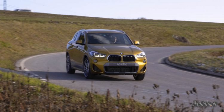

Le sport mis-à-part, le X2 est tout ceci à la fois. Pimpant, surtout dans cette teinte galvanic gold, élégant par ses lignes, avec un pack M Sport qui lui donne une touche dynamique. Ravissant en un mot. Et que ce soit dans la grisaille hivernale ou par une jolie matinée de printemps, ça compte.

L’équilibre général du châssis est sûr, mais en le poussant à ses limites, la dominante est sous-vireuse. La gestion du système xDrive n’a pas pour effet perceptible de transférer du couple sur les roues arrière pour aider le X2 à s’extraire des virages. Un excès de couple emmène inéluctablement le nez vers l’extérieur. On peut s’attendre à ce que la version M35i présente une personnalité différente dans ce registre (comme dans les performances et le caractère du moteur d’ailleurs).
