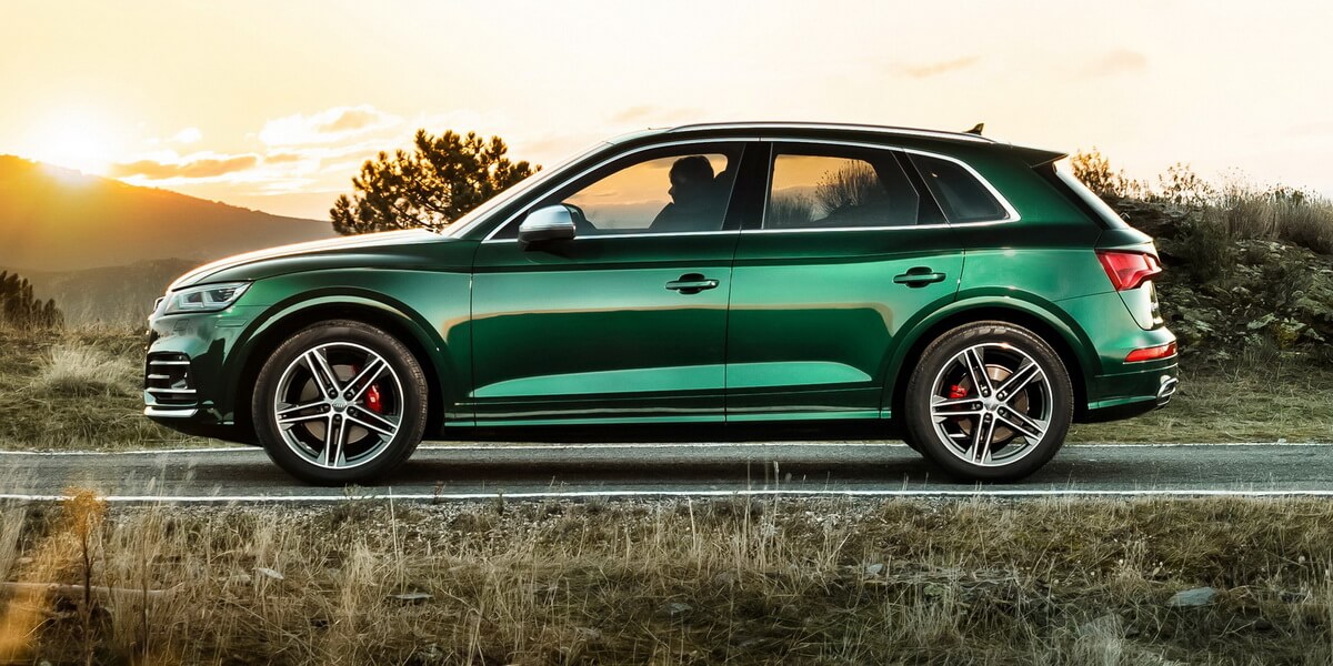

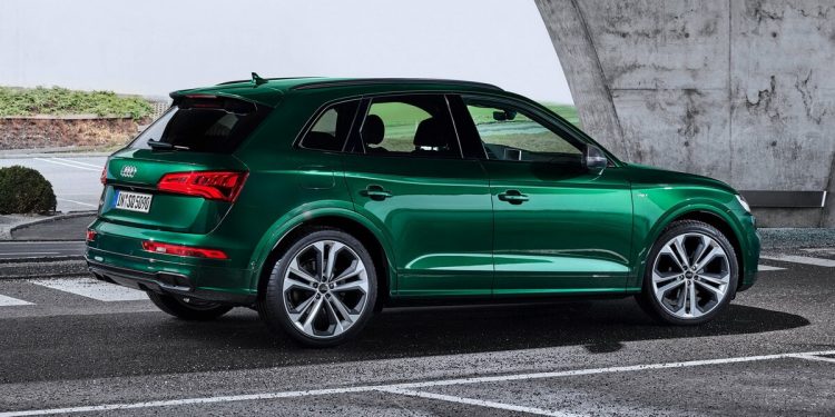

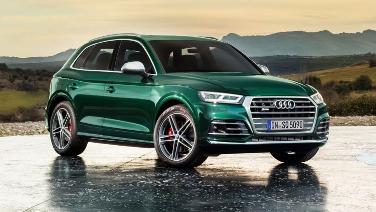

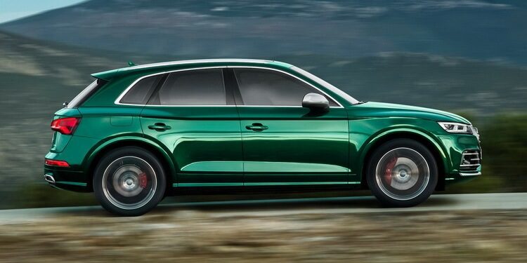

La hauteur de caisse est abaissée de 30 mm par rapport au Q5 standard. L’amortissement est réglable de série, pneumatique en option. Comme sur la version essence 3.0 TFSI, la monte d’origine est en 255/45R20, avec un équipement en 21 pouces en option. Les disques avant de 375 mm de diamètre sont pincés par des étriers à 6 pistons.

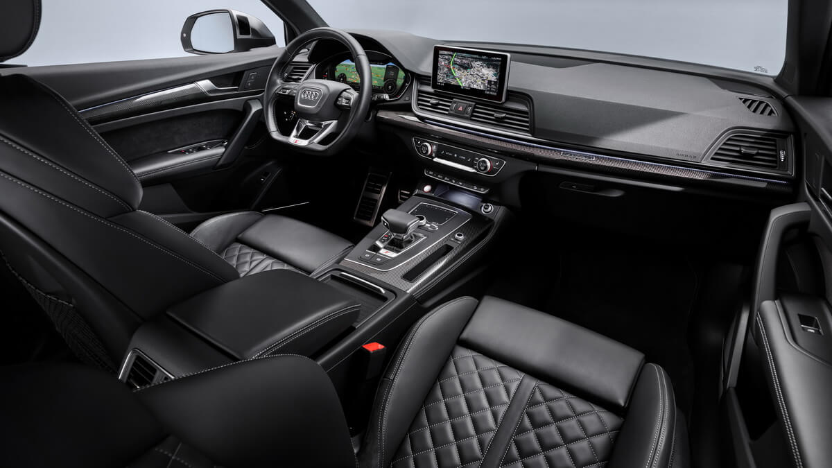

A l’intérieur, les équipements traditionnels du milieu de gamme Audi sont présents, avec un Virtual Cockpit de 12.3 pouces diagonale, un affichage tête haute et un écran MMI de 8.3 pouces. Les interfaces Apple Car Play et Android Auto sont naturellement supportées, tout comme la charge inductive de smartphone selon le standard Qi. Le coffre a une capacité de 550 litres, 1,550 avec les dossiers rabattus.
