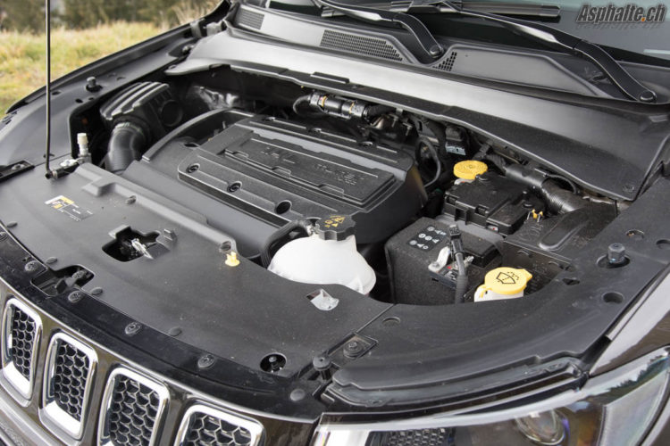

Côté motorisations, Jeep propose en Suisse trois options pour le Compass: deux versions du 2.0 turbodiesel Multijet II en configuration 140 et 170 chevaux, et le 4 cylindres turbo essence MultiAir 2, importé en Suisse uniquement dans sa version la plus énergique, soit 250 Nm dès 2500 t/min et 170 chevaux à 5500 t/min. En cohérence avec le positionnement de la marque, toutes les versions disposent d’une transmission intégrale Active Drive.

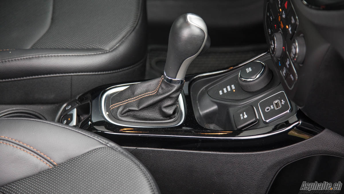

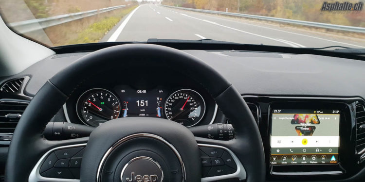

La boîte automatique à 9 rapports de provenance ZF est une énigme à multiples facettes. Son étagement tout d’abord. La première est très courte, réservée pour les manoeuvres tout terrain, au point où la voiture démarre systématiquement sur le deuxième rapport. A l’autre extrême, les 7, 8 et 9ème rapports sont très longs. Sur le neuvième rapport, le compte-tours indique moins de 2300 t/min à 150 km/h indiqués, ce qui a pour conséquence que, laissée en mode automatique, la boîte reste obstinément en huitième à vitesse légale.
Ces longs rapports amènent un confort sonore appréciable sur trajet autoroutier, mais les ingénieurs de Jeep ont en l’occurrence eu la main assez lourde. C’est d’autant plus singulier que le 1.4L MultiAir fonctionne ainsi en-dessous de son régime de couple maxi, ce qui ne l’aide en rien dans sa tâche. Les relances de 80 ou 100 km/h jusqu’à la vitesse de croisière sont épuisantes. En roulant en mode manuel pour forcer le passage de ce neuvième rapport, j’ai souvent dû redescendre jusqu’en sixième pour voir le compteur digital central commencer à égrener les km/h à la hausse.
L’agrément de cette boîte n’est pas meilleur en conduite citadine. L’étagement laisse à désirer, générant des trous qui sont comblés par des régimes anormalement élevés. J’ai à plusieurs reprises été gratifié par des régimes élevés à froid, la boîte s’obstinant à faire mouliner le 1.4 litres MultiAir à 3000 t/min en descente, plutôt que de passer le troisième rapport. Notre voiture, qui n’affichait pourtant que 20’000 km au compteur, vibrait désagréablement au ralenti à froid.

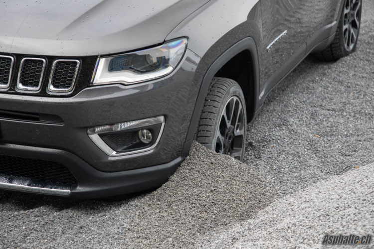

En Suisse où une voiture sur deux est vendue en transmission intégrale, le Compass est exclusivement disponible en transmission intégrale ActiveDrive. C’est un système non-permanent qui déconnecte le train arrière pour économiser du carburant, et réactive la transmission de couple au train arrière lorsque des conditions sont détectées (température, pente, patinage). Le système SelectTerrain offre quatre modes (Auto, Neige, Sable, Boues) et la possibilité de bloquer le différentiel central. Ces différents modes appliquent différentes lois de répartition du couple entre les trains. Les version TrailHawk reçoivent même une variante plus sophistiquée avec une rampante.

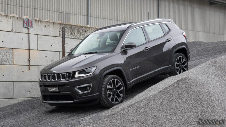

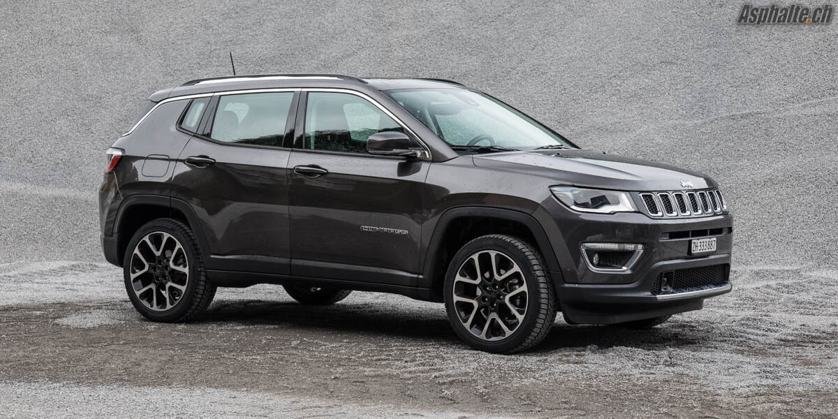

Les bona fide de Jeep en matière de tout terrain sont certainement plus respectables que les miennes, et j’ai fait pleine confiance au mode Auto pour négocier un exercice facile: gravir un gros monticule de gravier fin pour aller faire une photo de situation. Peut-être à tort car la roue avant gauche s’est copieusement enfoncée et le Compass n’a pas fait mine de renvoyer plus de couple vers le train arrière pour surmonter l’obstacle. La manoeuvre dépassait sans doute déjà ce que la grande majorité des conducteurs/trices tenteront, mais elle n’était guère téméraire.

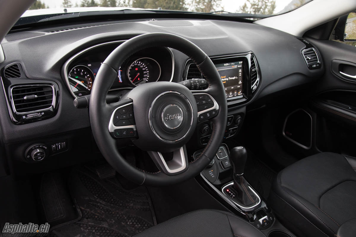

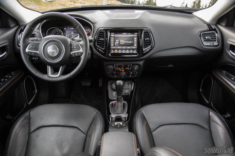

J’ai trouvé l’équipement très complet dans cette exécution Limited dotée de presque toutes les options. La sono Beats est de qualité décente, mais le caisson de surround met à mal certains assemblages, même avec une égalisation neutre. La qualité d’ensemble de l’habitacle est moyenne. On saluera une planche de bord et des hauts de contre-portes moussés, mais ailleurs, des plastiques durs et brillants règnent et le cuir recouvrant les sièges a une apparence synthétique.

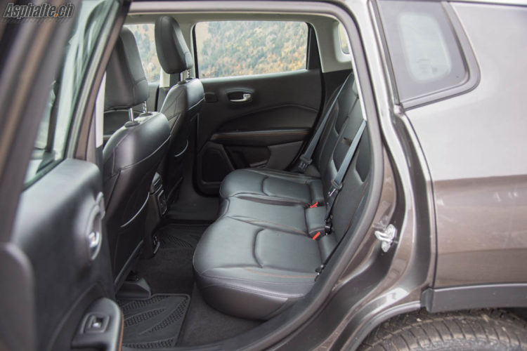

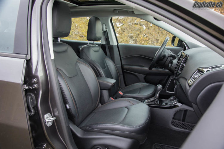

Les places arrière sont plutôt accueillantes pour le segment. L’assise est certes assez courte, mais l’espace est largement suffisant dans les deux dimensions critiques pour recevoir un homme adulte sans le soumettre à un supplice. La vue plongeante vers l’avant est agréable, et le toit ouvrant panoramique optionnel relaxera les claustrophobes.
L’amortissement est réussi dans la mesure où il ne se distingue pas, ni dans un excès de souplesse, ni dans un filtrage perfectible. Le galbe des sièges est malheureusement aux standards américains, conçu pour une carrure beaucoup trop large pour maintenir correctement un individu dont l’indice de masse corporelle est aux standards du vieux continent. Il y a des rembourrages, on les voit, mais ils sont tellement éloignés que, même avec un gros anorak hivernal, on a l’impression d’être assis sur un banc public. La position de conduite est bonne et satisfera les personnes qui apprécient une vue dominante sur le trafic.
