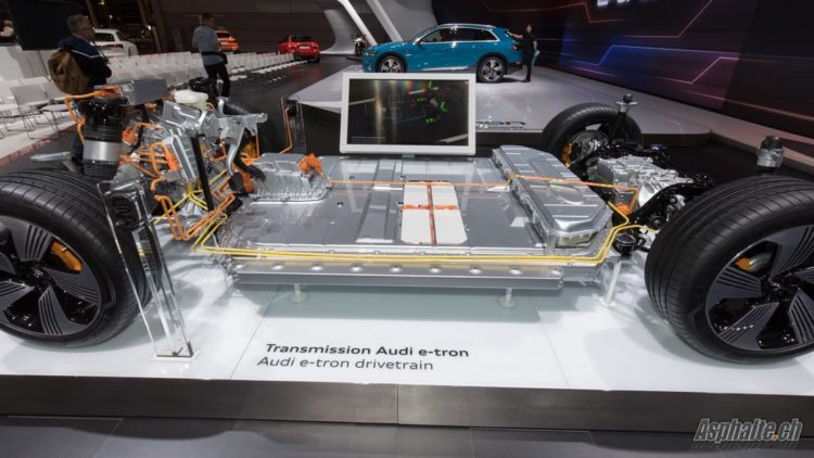

La capacité de chargement est de 660 litres (dont 60 dans le coffre avant), 1725 litres avec les sièges rabattus. Le pack de batteries Lithium Ion intégré dans le plancher a une capacité de 95 kWh et alimente une paire de moteurs électriques, un pour chaque train roulant. Leur couple maxi combiné est de 664 Nm avec une puissance culminant à 300 kW, soit 408 chevaux, permettant à l’e-tron de s’acquitter du 0-100 km/h en 5.7s.
Le couple et la puissance nominaux sont cependant moindre: 561 Nm et 265 kW (360 ch), répartis à raison de 247 Nm et 125 kW sur le train avant et 314 Nm / 140 kW sur le train arrière. Ces valeurs ramènent le 0-100 km/h à 6.6s. Ces valeurs sont disponibles de manière continue jusqu’à 60 secondes, permettant d’atteindre la vitesse de pointe, limitée à 200 km/h, dans une accélération continue. C’est en mode S que les valeurs de crête (664 Nm, 300 kW) sont disponibles pendant 8 secondes. Le moteur avant fournit alors 309 Nm et 135 kW alors que 355 Nm et 165 kW proviennent du moteur arrière. Ce dernier est utilisé la plupart du temps, le moteur avant n’étant sollicité que si le couple requis excède la capacité du moteur arrière, ou si les conditions de conduite le requièrent, avec un temps de réponse de 30 ms. Le régime maxi atteint par les moteurs est de 13’300 t/min.
Le refroidissement des moteurs a retenu l’attention des ingénieurs afin d’assurer que leur température n’excède pas 180 degrés. le circuit de refroidissement a une capacité de 22 litres et compte pas moins de 40 mètres de conduits. Le système de refroidissement a également comme consigne de maintenir le pack de batterie dans une plage de température entre 25 et 35 degrés en toutes situations, hiver glacial comme été torride ou sous le déluge d’énergie d’une charge à 150 kW.

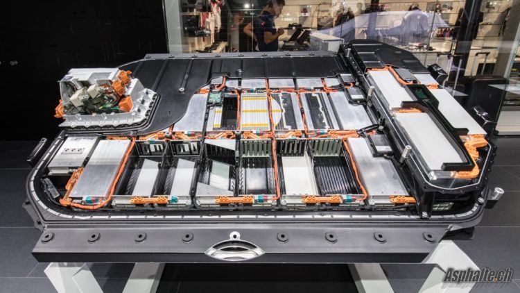

Le pack de batteries comprend 36 cellules réparties dans un compartiment mesurant 2.28m de long, 1.63m de large et 34 cm en hauteur, attaché à la caisse par 35 points, et contribue à sa rigidité de torsion. Il pèse environ 700 kg.

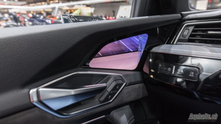

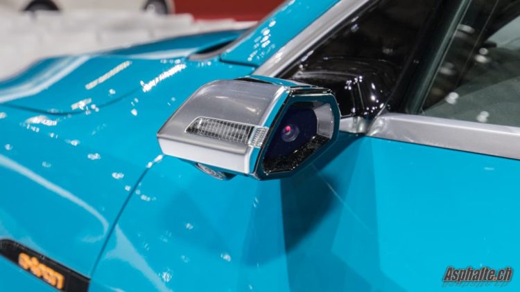

A l’intérieur, on retrouve sans trop de surprises une disposition introduite sur l’A8, avec le triptyque d’écrans LCD destinés à l’instrumentation, aux fonctions multimédia, et aux commandes de climatisation ainsi qu’à l’entrée de texte. Les rétroviseurs virtuels entraînent l’ajout de deux écrans OLED de 7 pouces à haut contraste à la jointure des portes. Différentes vues sont disponibles selon la phase de conduite, route, intersection ou parcage, mais le conducteur peut également changer le champ en zoomant avant ou arrière. La console centrale est également d’un dessin nouveau, le centre est creux entre l’accoudoir et le module de sélection de marche.
