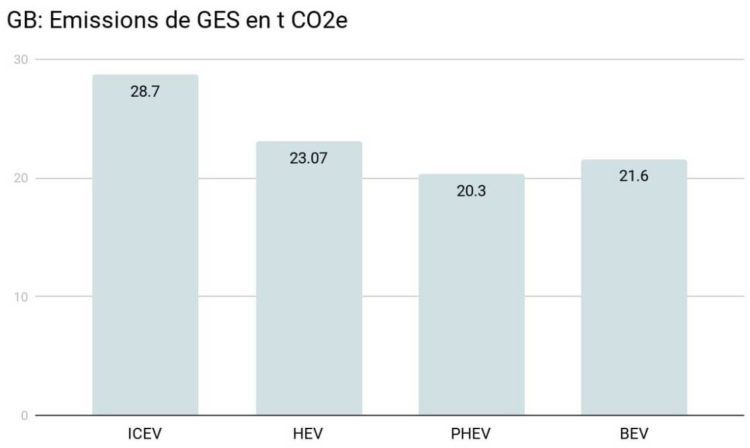

L’étude anglaise
L’étude anglaise conclut notamment que dans un scénario typique et à l’horizon 2020, une voiture électrique aura un empreinte carbone de 21.6 tonnes, soit environ 6% supérieure à celle d’une hybride rechargeable, et 12% inférieure à une hybride non rechargeable. Les émissions totales de la voiture électrique sont inférieures de 24.7% à la voiture à moteur à combustion interne classique.
L’empreinte, exprimée en équivalent CO2 de gaz à effet de serre (GES), est équivalente pour une hybride rechargeable (PHEV) et une voiture électrique (BEV), 10% supérieure pour une hybride non-rechargeable (HEV). La voiture électrique est plus propre que la voiture classique à combustion interne, mais seulement de 25%.

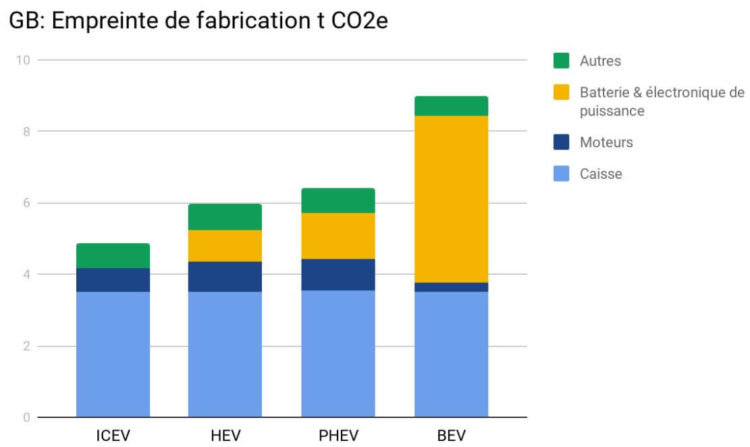

L’étude estime en particulier l’empreinte CO2 liée à la production des véhicules en question, souvent appelée énergie grise, exprimée en tonnes d’équivalent CO2 :

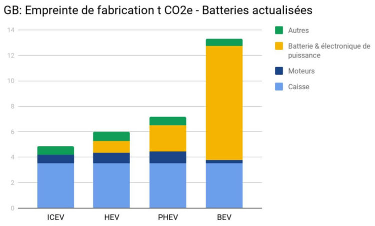

Actualisées à des modèles contemporains, ces estimations seraient encore plus contrastées. Une hybride rechargeable (PHEV) et une voiture électrique (BEV) auraient typiquement en 2018 un pack d’une capacité double aux hypothèses de l’étude de 2013.

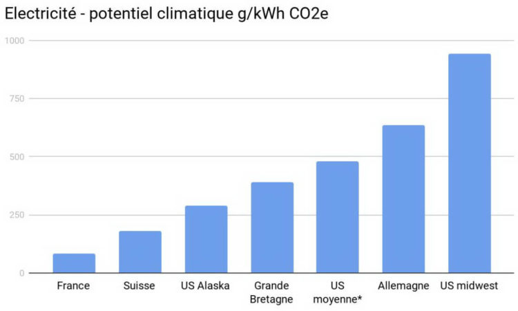

– Le facteur d’émission pour la France en 2020 est de 83 g CO2e/kWh et de 636 g CO2e/kWh pour l’Allemagne. Pour mémoire, l’étude anglaise table sur 390 g/kWh.

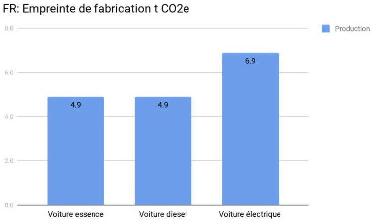

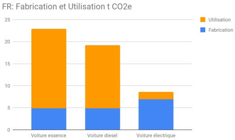

L’étude débouche sur l’empreinte de production suivante, projetée en 2020:

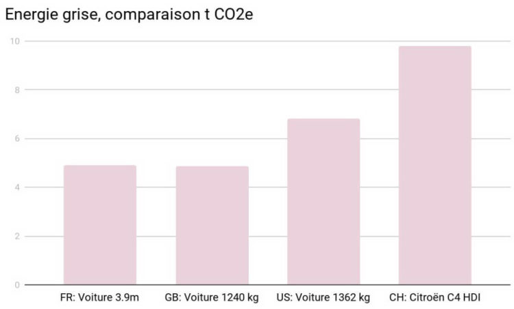

L’énergie grise des véhicules essence et diesel sont voisins de ceux de l’étude anglaise, mais celui de la voiture électrique – pourtant de définition analogue voire identique – 23% inférieure.
Combinée à la phase d’utilisation, les français parviennent au résultat suivant:
Avec 23 tonnes de CO2e, la petite voiture essence a un potentiel de changement climatique 21% supérieur à la voiture diesel (19 tonnes), la voiture électrique alimentée au courant français (83 g CO2e/kWh) sortant largement gagnante.

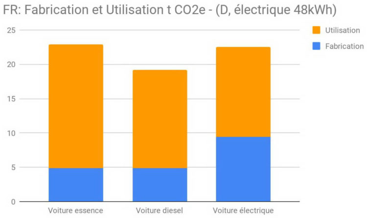

Si les hypothèses d’analyse étaient changées en:
– doublant la capacité de la batterie à 48 kWh,
– utilisant du courant allemand au potentiel de changement climatique 7.7x plus élevé,
le résultat devient:
La voiture électrique, selon l’énergie grise contenue dans sa batterie et la source de production de l’électricité qu’elle consomme, peut voir son empreinte climatique presque tripler, avec les mêmes hypothèses de base, et pour deux pays limitrophes, sans pour autant la rendre moins écologique qu’un véhicule essence d’un point de vue climatique. On remarque également que, bien que hypothèses de base divergent, les valeurs d’empreinte climatique sur le cycle de vie sont sensiblement comparables en valeur absolues à celles de l’étude anglaise, avec une petite vingtaine de tonnes en équivalent CO2.

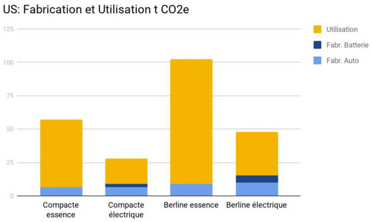

Légèrement plus récente, l’étude de l’Union of Concerned Scientists (UCS) cible une comparaison de l’empreinte écologique sur le cycle de vie de deux catégories de voitures, avec dans chaque cas une version classique et une version électrique:
– Une Nissan Leaf 24 kWh consommant 186 Wh/km
– Une compacte de 1362 kg consommant 29 MPG (miles par gallon américain) soit 8.1 L/100km, par exemple une Ford Focus, Mazda 3 ou VW Golf
– Une Tesla Model S 85 kWh consommant 236 Wh/km
– Une berline de 1952 kg consommant 21 MPG soit 11.2 L/100km,
Le cycle de vie des compactes est estimé sur 135’000 miles soit 217’000 km, celui des berlines sur 179’000 miles soit 288’000 km.
Avec 8.8 tonnes de CO2e pour la même Nissan Leaf, le modèle américain estime l’énergie grise à un niveau comparable aux 9 tonnes de l’étude anglaise, mais 28% plus haut que l’étude française. Le Model S 85 kWh de Tesla est estimé à 15.2 tonnes de CO2e, dont 5.4 pour sa batterie.
Avec des kilométrages élevés, le calcul de cycle de vie met un fort accent sur l’énergie consommée. Et dans ce domaine, l’UCS fait une hypothèse ambitieuse: pondérer les émissions liées à la production d’électricité en fonction des ventes d’électriques dans chaque région, au lieu de pondérer les émissions en fonction de la population ou des ventes de voitures, tous types confondus. Si le propos est d’étudier l’impact environnemental des électriques, les régions où les pionniers de l’électromobilité sont légion ne devraient pas biaiser le résultat. Le propos devrait concerner les électriques pour tous, pas les électriques pour les convaincus. L’UCS calcule une moyenne de 480 g/kWh, avec des extrêmes à 291 g/kWh en Alaska, et à 942 g/kWh dans le midwest.
L’UCS arrive ainsi à des résultats élogieux pour les deux électriques (une réduction de plus de 50% des émissions de gaz à effet de serre), mais pour un automobiliste du midwest, le point de croisement entre la berline gloutonne et la Tesla Model S est à 60’000 km. L’essence est plus écologique – climatiquement parlant – avant.
Une berline plus économe en carburant (par exemple une hybride légère consommant 6.5 L/100km) repousserait également le point de croisement avec le Model S chargé avec de l’électricité à 480g/kWh à plus de 80’000 km.

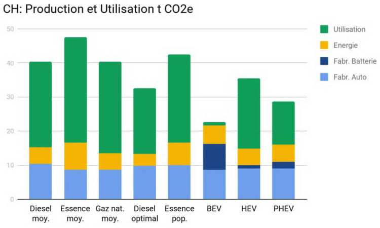

Dans cette étude, la fabrication de l’auto inclut son entretien. Elle discerne les émissions liées à la production de la source d’énergie de celle de sa consommation (utilisation). Pour les électriques (BEV), les émissions d’utilisation sont liées au gaz réfrigérant de la climatisation.
Certains paramètres se démarquent des autres études, notamment:
– l’utilisation de consommations réelles, pas de valeurs NEDC déconnectées de la réalité
– l’utilisation d’un courant électrique très propre, estimé à 182 g/kWh CO2e sur la base du mix consommé en Suisse, importations incluses
– une conduite de l’hybride en mode électrique sur 35% du kilométrage
– une durée de vie de l’auto de 150’000 km, mais avec une batterie Lithium Ion sur deux demandant remplacement à 100’000 km.
La combinaison de ces facteurs fait exploser l’empreinte carbone de toutes les voitures à moteur à combustion: avec 32 à 40 tonnes de CO2e, les diesel sont évalués à des émissions 1.5 à 2x plus élevés que l’étude française. L’empreinte de fabrication des voitures (hors batteries) est également estimée à des valeurs radicalement plus élevées dans l’étude suisse que dans les études anglaise, française et américaine.
Les différences relatives sont majeures, mais en valeur absolue, le facteur dominant reste l’énergie motrice dans la phase d’utilisation, pas l’énergie grise pendant la fabrication.

Le facteur qui peut réduire grandement les avantages climatiques des électriques est l’empreinte de production de l’électricité, qui peut varier d’un facteur 10 selon qu’elle est principalement nucléaire (France) ou fortement fossile (Allemagne, midwest américain).

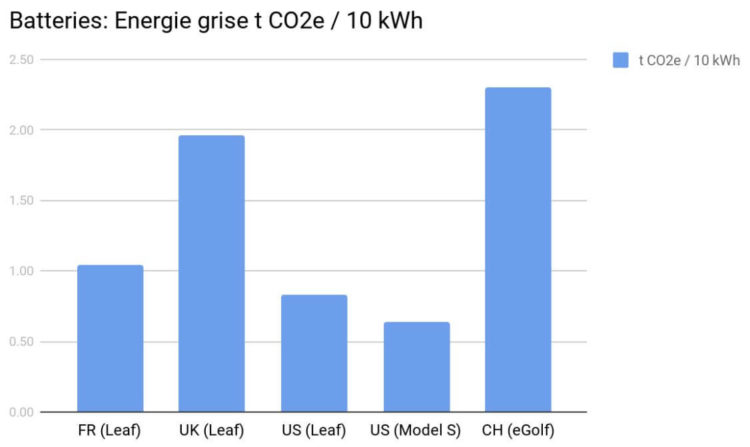

La capacité des batteries des voitures électriques, et donc l’énergie grise embarquée, qui peut varier du simple au quadruple entre une Nissan Leaf 24 kWh et une Tesla Model S 100D est un facteur, amplifié par les disparités entre les estimations des différentes études:
Ici encore, l’étude suisse se distingue par une empreinte de production élevée. A chimie constante, l’augmentation de l’autonomie péjore le bilan écologique. Aucune de ces études ne fait cependant de l’énergie grise de la batterie un facteur décisif dans le bilan climatique.
