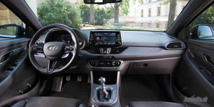

Hyundai a pris l’option d’une i30N hyper configurable, lui donnant même le nom de N Grin Control System (Système de contrôle du sourire N, traduit littéralement). L’énumération des possibilités serait longuette, nous allons donc résumer ainsi: tout ou presque est configurable sur trois niveaux. En plus de pouvoir modifier les paramètres en roulant, deux touches bleu lavande (le Performance Blue de Hyundai) sur le volant multifonctions permettent d’appeler d’un doigt 1) le mode N avec tous les paramètres au plus sportif ou 2) un mode individuel configurable. Il n’est donc pas indispensable d’aller fourrager dans les sous-menus pour attaquer votre série de virolets favoris.

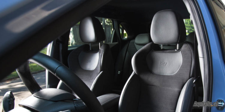

Et attaquer, l’i30N y est tout-à-fait disposée. Les sièges offrent un très bon maintien du dos et des épaules à défaut d’être particulièrement théâtraux dans leur dessin, ce qui permet de reporter son attention sur les gestes et interfaces. La commande de boîte est de bonne qualité, les débattements courts et précis et les verrouillages doux, même si celui du troisième rapport m’est apparu un peu lent. La disposition du pédalier force une gymnastique extrême des chevilles pour réaliser le talon pointe, ce qui rend la présence du mécanisme de rev matching – lui aussi configurable – bienvenue pour les flemmards. L’égalisation du régime est adéquate, mais elle arrive forcément avec un temps de retard, lorsque le rapport est engagé, et non pas au point mort. Techniquement logique – l’unité de contrôle ne sait pas quel rapport sera engagé jusqu’à ce qu’il le soit, mais déconcertant à l’usage.

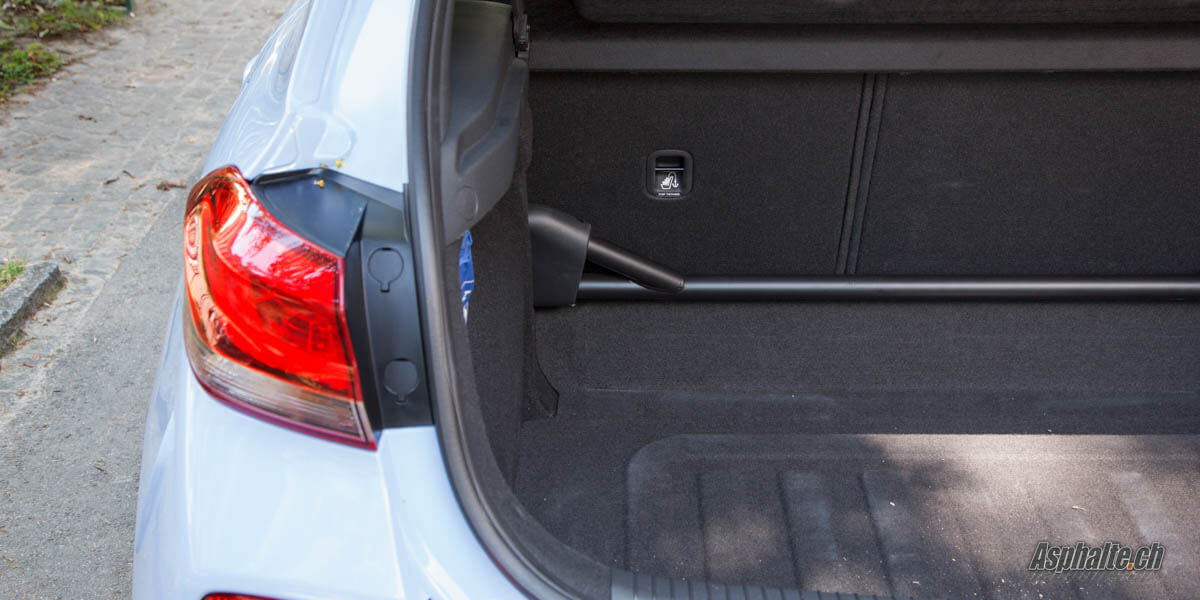

En conduite calme, la voiture est très capable et s’acquittera des obligations routinières de semaine sans poser de difficulté. Le niveau de confort est bon grâce à l’amortissement réglable, et l’équipement est par ailleurs très complet. La seule réelle fausse note pratique se situe au niveau de la barre anti-rapprochement arrière qui entame le volume du coffre et entrave les possibilités de chargement une fois les dossiers arrière rabattus.
