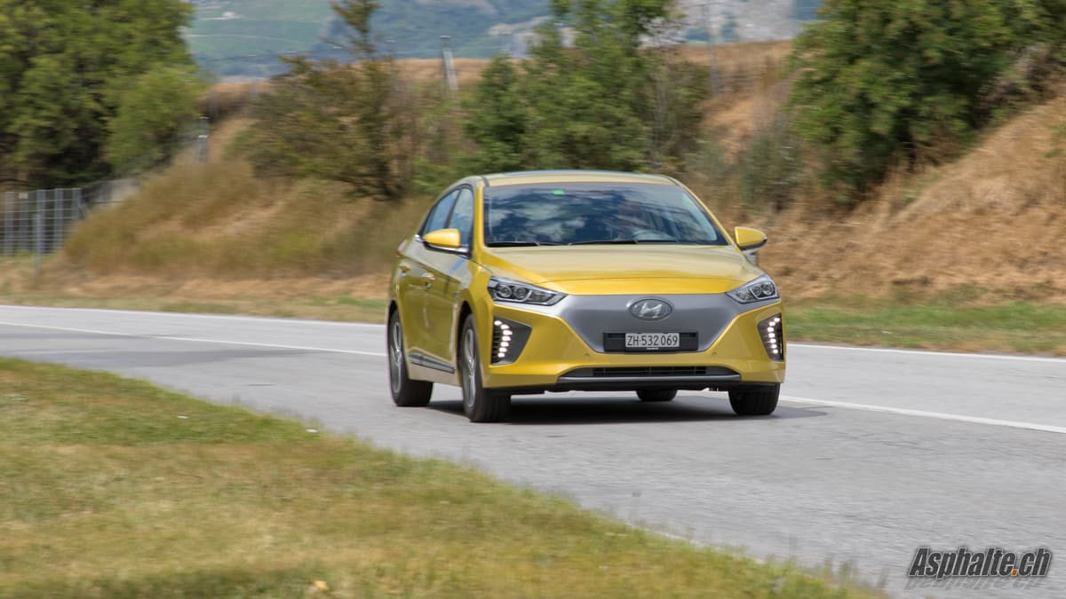

Pour cette IONIQ Hyundai se démarque de ses autres modèles dont le dessin est classique dans les différentes tailles. Hyundai tente l’aventure de la berline coupé. La ligne de toit plonge en direction de l’arrière de manière peu commune sur une berline à 5 portes. Le porte-à-faux arrière est très court. La grille à l’avant permet de reconnaître les versions à motorisation thermique alors que la IONIQ électrique est un peu plus futuriste avec cette grille remplacée par une surface pleine de couleur grise qui surprend au premier regard. Les feux de jour à LED sont installés sur les côtés de la voiture avec une disposition verticale peu conventionnelle.
Pour notre essai nous disposons d’une version tout électrique. Le moteur électrique est installé sous le capot avant à la place du moteur thermique de ses sœurs. Les cellules de la batterie sont disposées sur l’essieu arrière et sous la banquette arrière. La capacité de ce pack au Lithium-ion polymère est de 28 kWh. L’autonomie annoncée est de 280 km. Le couple délivré est de 295 Nm pour une puissance de 120 ch. Le poids de cette voiture est annoncé à 1550 kg.
