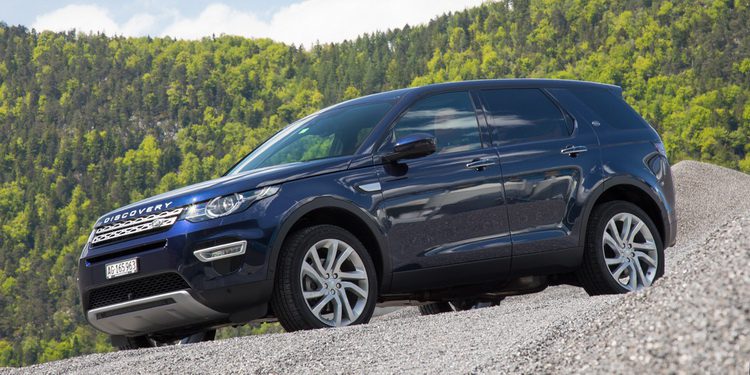

Qui dit Land Rover dit aptitudes au tout-terrain hors normes. Garde au sol de 212 mm, profondeur de passage à gué de 600 mm, 25 degrés en attaque et 31 degrés en sortie, les chiffres annoncés par Land Rover devraient dépasser les exigences de l’écrasante majorité de la clientèle. Je me suis pour ma part borner à utiliser le Discovery Sport avec désinvolture: une pression sur le bouton Terrain Response pour passer en mode gravier, et en avant pour le crapahutage ! Le Discovery Sport donne pleine confiance, et s’est acquitté de mes très modestes escapades hors bitume avec l’aisance attendue d’un Land Rover. Le Discovery Sport ne donne pas l’impression d’être un crossover d’opérette taillé pour la jungle urbaine et l’ascension de quelques redoutables trottoirs.
