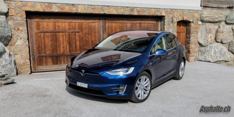

Le dessin du Model X laisse mon entourage perplexe, l’avant plait peu mais la voiture peut se targuer d’une ligne élancée avec un toit plongeant vers l’arrière à l’image des SUV coupés du pionnier BMW et de Mercedes. La voiture attire incontestablement les regards, les portes arrière “Falcon” sont la cerise sur le gâteau d’un design moderne. La propulsion électrique nécessite beaucoup moins de besoin de refroidissement qu’un moteur thermique et permet donc de dessiner un avant différent sans grille de radiateur. Je ne suis pas un fan de la proue, mais pour le reste cette voiture montre une belle élégance.
