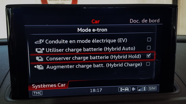

Le conducteur dispose de 4 modes accessibles par la touche EV sur la planche de bord:
En pratique, on oscille entre les deux premiers: le mode EV pour forcer la décharge des batteries tant qu’elles le permettent, et mode Auto le reste du temps. Le mode Hybrid Charge est assez efficace mais augmente considérablement la consommation du 1.4L TFSI.
