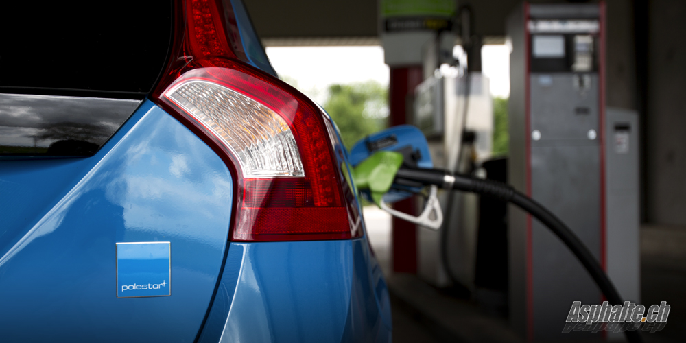

| Conso. Mixte (constr.) | 12.15 (10.2) | (7.8) | (7.9) | (7.9) |
