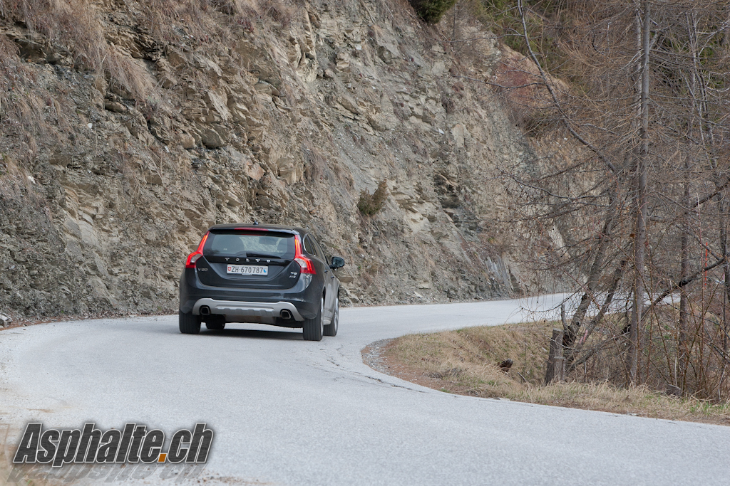

Détail technique d’importance, Volvo a retenu un système Haldex pour coupler train avant et train arrière, soit un embrayage piloté qui transfère le couple moteur vers les roues postérieures lorsque les roues antérieures perdent leur adhérence. En provoquant la voiture dans une succession d’épingles, le système démontre une bonne efficacité en jugulant tout patinage intempestif, mais la il laisse une sensation artificielle. L’amorce de sous-virage provoquée par le couple déboulant est perceptible dans une direction par ailleurs aphone, suivie par un temps mort avant que la voiture ne s’extraie avec efficacité. On ne sent pas la voiture sortir sur le train arrière, on perçoit juste l’intervention d’une électronique qui cultive plus l’efficacité que le plaisir de conduite.
Sur un parcours plus fluide, le souffle du 6 en ligne transversal et le bon équilibre général permettent d’avaler des enchaînements à un rythme peu orthodoxe. De plus hautes vitesses de passage en courbe mettent en relief le poids conséquent de la V60 (1818kg sur nos balances avec une répartition 60% AV / 40% AR). La voiture plonge passablement en freinage appuyé, s’écrasant encore plus sur le train avant à la prise d’appui. L’arrière suit avec un temps de retard, demandant parfois un léger débraquage pour éviter de virer trop serré. La suspension réglable Four-C (Continuously Controlled Chassis Concept) peine à convaincre malgré ses trois modes Confort, Sport & Advanced, débouchant sur un compromis prévisible. Un tarage un peu trop sec pour bien filtrer les inégalités, mais trop souple pour controller les mouvements de caisse en conduite très rapide. Cohérent avec son approche de la sécurité active, Volvo ne propose pas de touche pour déconnecter le contrôle de stabilité, il faut naviguer les menus de l’écran multi-fonction pour neutraliser le système. Globalement, le comportement est capable, efficace, parfois amusant car il demande du travail au volant pour corriger les effets d’inertie, mais n’a ni la rigueur ni l’attractivité d’un châssis réellement sportif. Le contraire aurait été surprenant.
