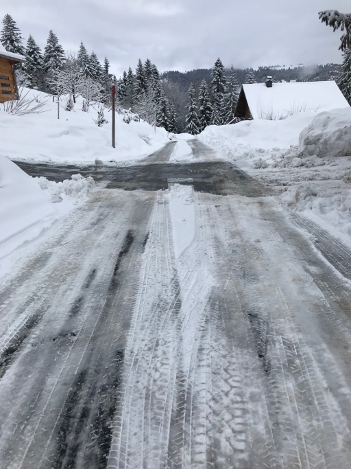

Voici les véhicules et la route (privée...) utilisée. 0 degrés, 09:00, sans vent. Neige fraîche et molle. Légère pente descendante. Mode normal de conduite.

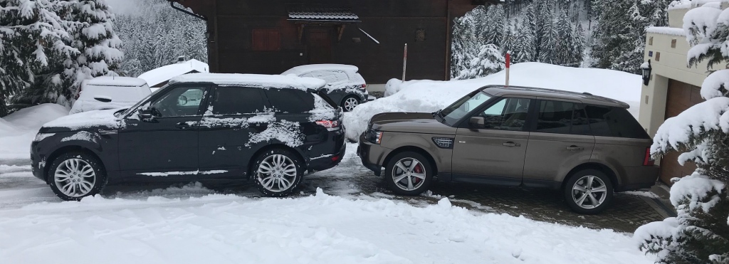

Pneus:
Range I: Michelin Alpin, 8 mm empreintes, 255/50/19
Range II: Pirelli Scorpion, 6 mm empreintes, 275/45/21
Le test consiste à freiner à fond au passage d'un piquet, à 33 km/h.
Séquences des freinages: 3 Range II, 4 Range I, 3 Range II.
Moyennes obtenues:
Range I: 11.5 m
Range II: 11.6 m
Considérant les incertitudes liées à la mesure, les 2 voitures freinent pareillement. Si l'on ajoute que le Sport II a 25% moins d'empreinte, on peut penser que le Sport II serait peut-être même meilleur avec des pneus identiques. Maintenant je n'ai pas pu faire le test avec un V8SC qui est la motorisation que je choisirais en cas d'achat, mais il me semble raisonnable de supposer cela ne changera pas grand chose!
Moyennes obtenues:
Range I: 11.5 m
Range II: 11.6 m

Selon moi ton teste ne peut être valable que si tu utilises les mêmes pneus et mêmes dimensions, surtout sur la neige.

Quel est l'écart type entre les mesures successives ?

0.7 m pour le Range II
1.1 m pour le Range I
Malheureusement c'est impossible, il n'existe pas une seule taille commune entre les 2, quelque soit le diamètre des jantes...
