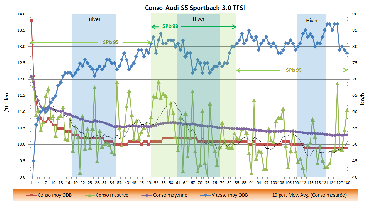

Vaste sujet. Une mesure possible des pertes en friction dûes au tolérances d'usinage et états de surface est la consommation. Il y a une foultitude de facteurs qui rentrent en ligne de compte, mais sur des trajets consistants, ça peut donner une idée. Exemple avec mon ex-S5 3.0 TFSI:
On voit clairement une baisse graduelle de la conso mesurée (courbe magenta) jusqu'au 35ème plein, soit pile 15'000km. Ca ne représente cependant que 5% en valeur relative. Il y a ensuite des fluctuations, mais il est difficile de leur attribuer des causes particulières. Une chose parait claire: sur cette auto, mettre du SPb98 n'améliore en rien le rendement.
Je me répète, ce sont des données imparfaites. On pourrait ergotter sur l'évolution du style de conduite, du trafic, du nombre de radars fixes sur l'A1, de ma propension à contribuer aux budgets cantonaux bernois ou soleurois. Ou du mix de ces trajets et des vitesses moyennes enregistrées.
Je résisterais également à toute généralisation. Il y a sans doute progrès dans les tolérances d'usinage, les états de surface et les traitements de surface, mais en conclure qu'elle identique partout et chez tout le monde me parait dénué de fondement. Tout comme de faire l'hypothèse que le parc de machines outils de toutes les usines pour tous les modèles est homogène. Ce sont des investissements qui se rentabilisent sur des décennies.
