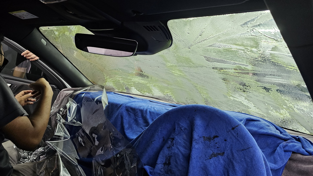

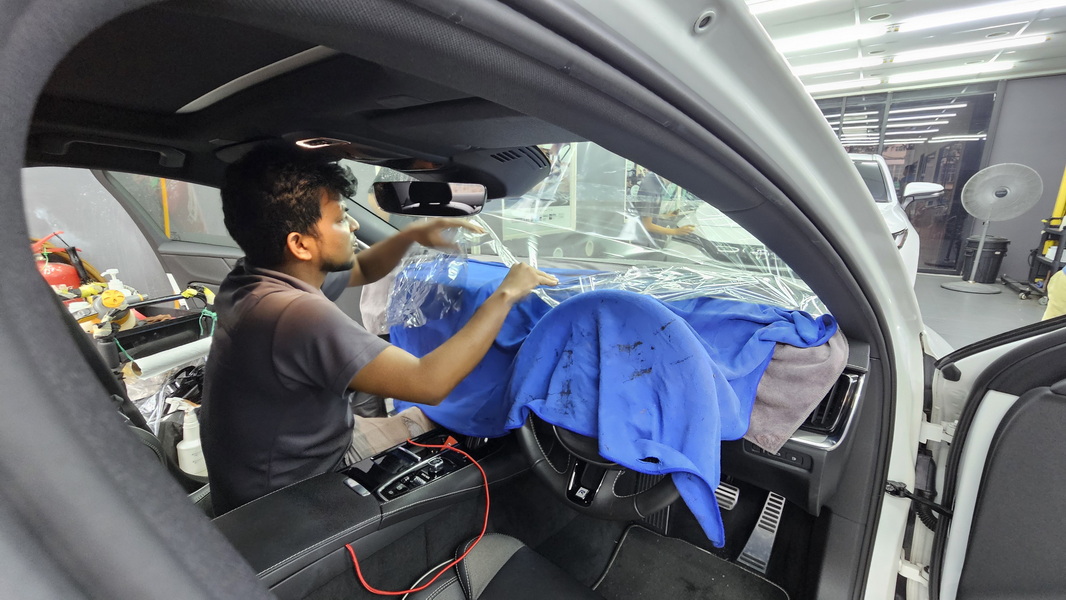

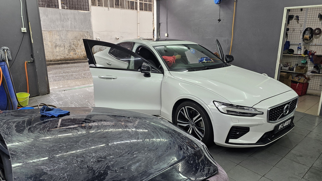

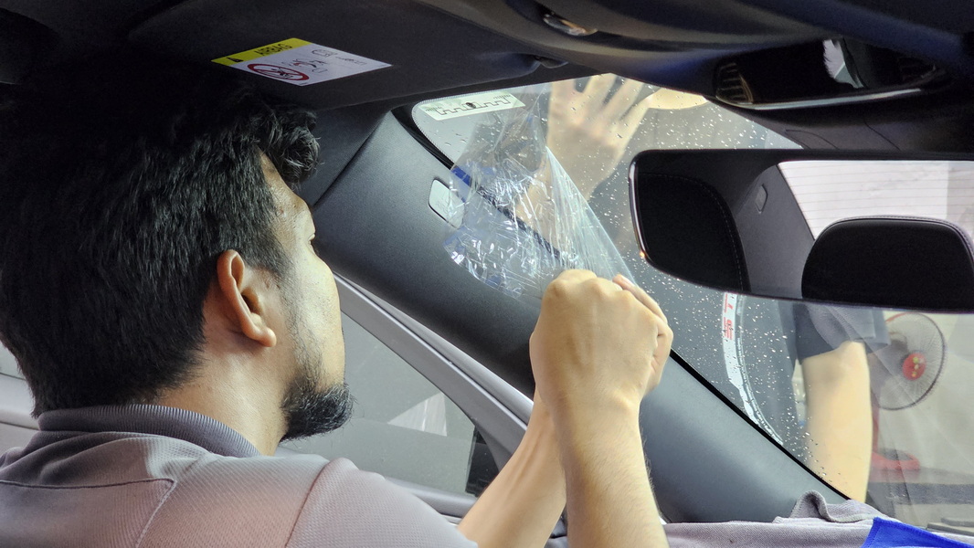

Suis allé aujourd'hui faire retirer les films avant. Je n'avais jamais vu, et il faut avoir l'estomac bien accroché.
Ca commence assez soft core. Protection de la planche de bord, le film vient assez facilement.

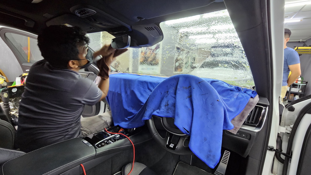

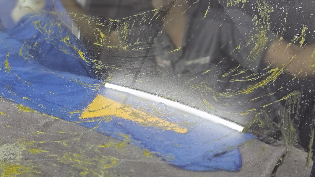

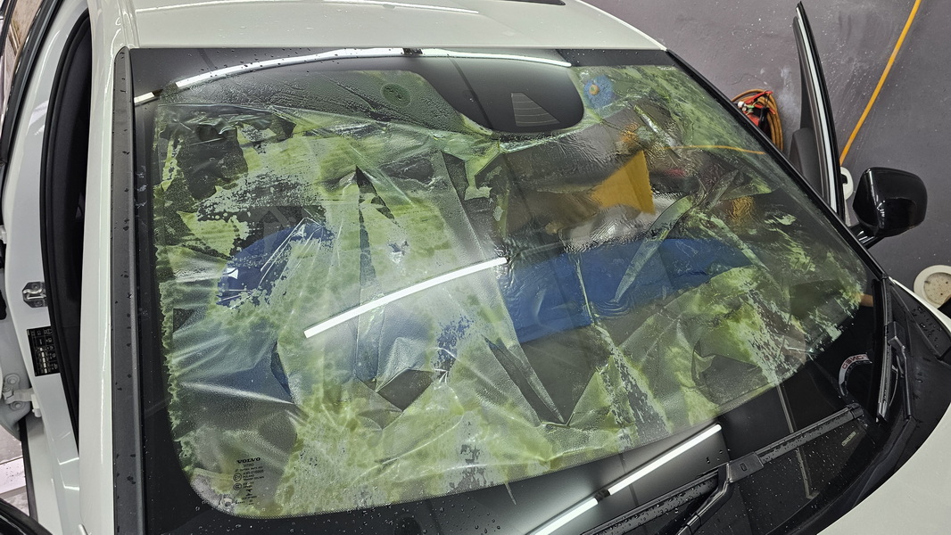

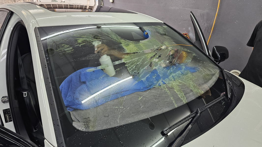

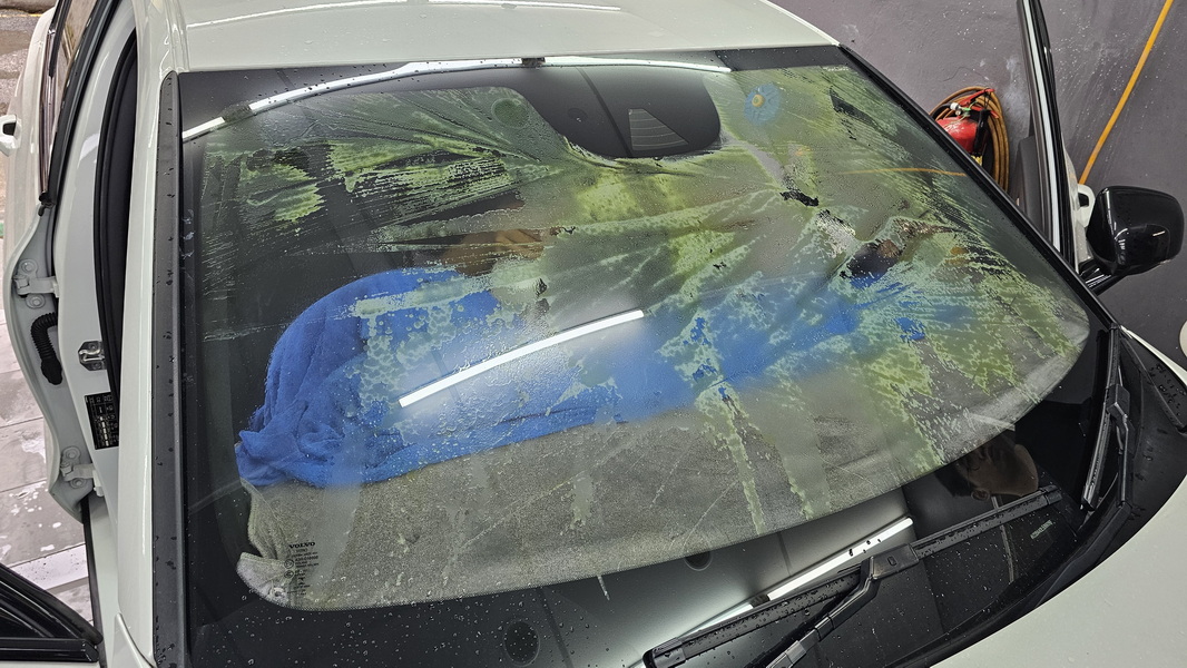

Puis ils aspergent une solution de solvent pour coaguler la colle. Et ça devient nettement plus spectaculaire.

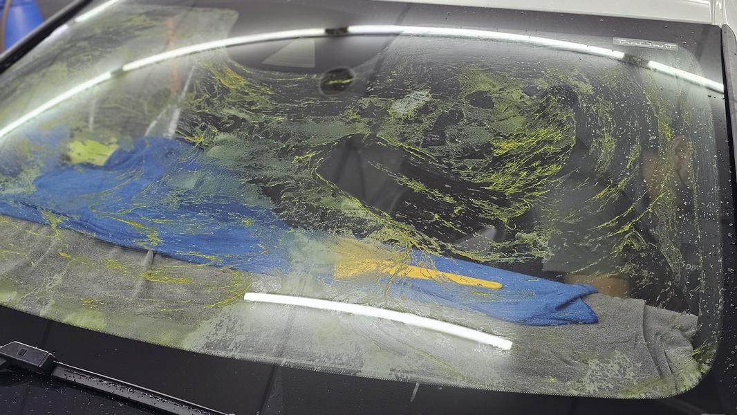

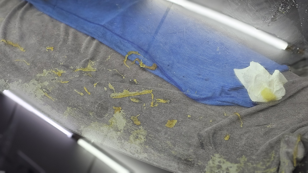

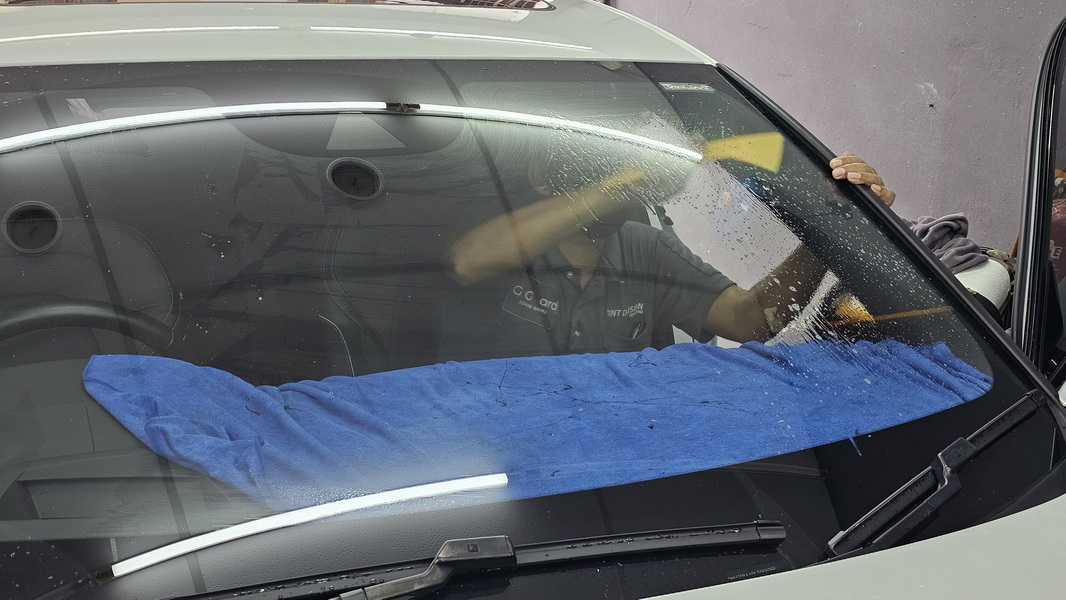

Ensuite il faut essuyer, puis râcler, passe après passe. Une cochonnerie anthologique, mais ça finit par partir. Les résidus de colle ne sont heureusement pas collants.

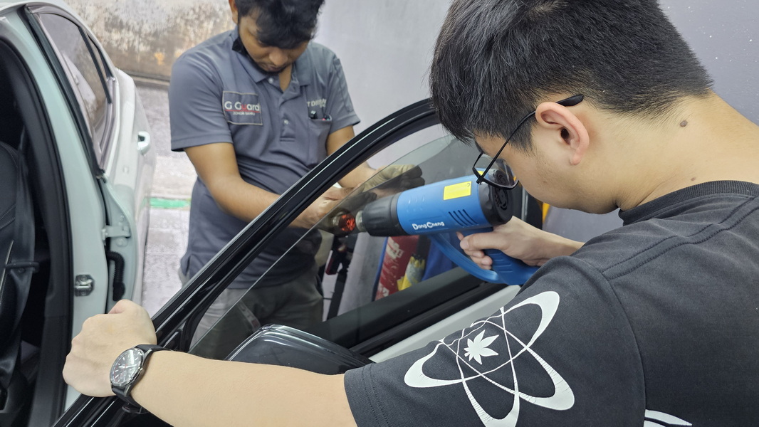

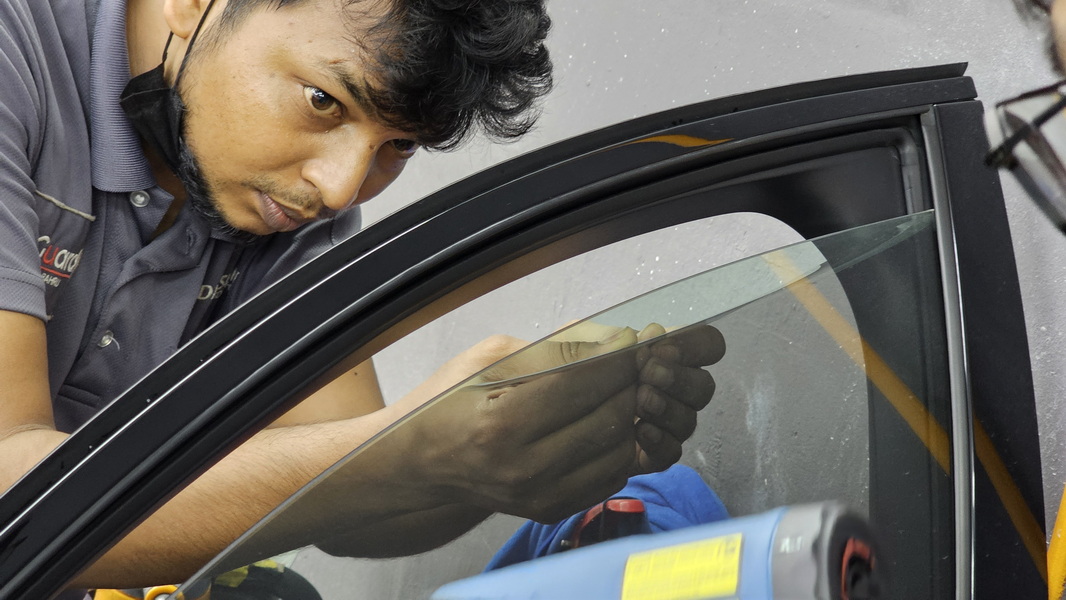

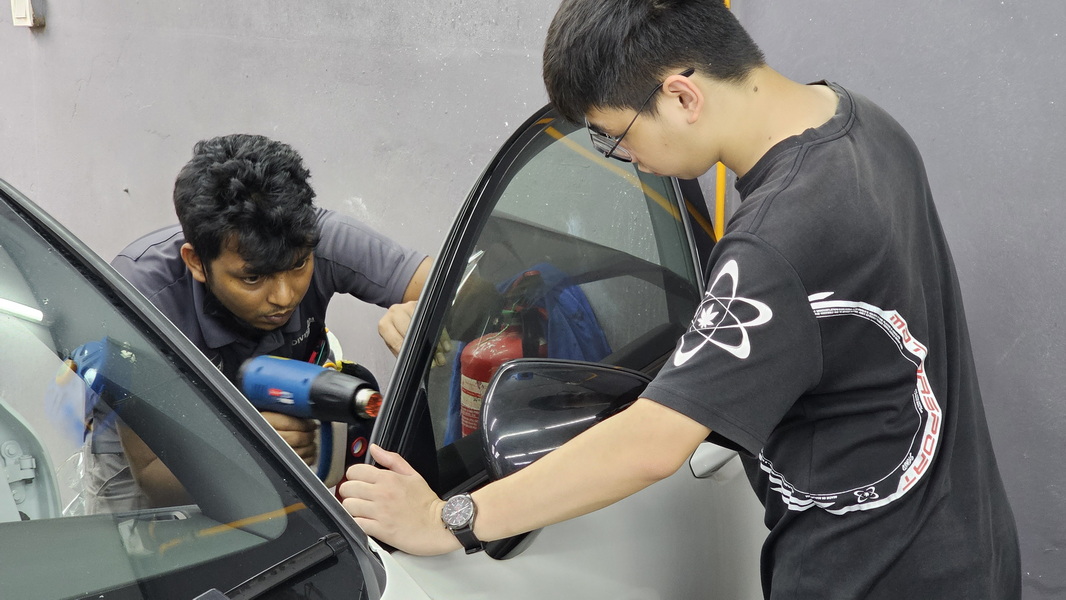

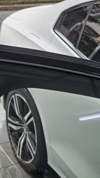

Sur les fenêtres, il y avait nettement moins de colle. Pas compris pourquoi et pas demandé car le gars s'est mis en tête de sortir l'habillage pour dégager la base de la vitre et a commencé à niquer le bord.
Verdict: nettoyage ok, mais ce sont des bracaillons. Pas de couverture sur les sièges, la spatule plastique aux coins pointus posée sur le cuir, l'utilisation du foehn. Aucune chance que je leur amène la Porsche.
