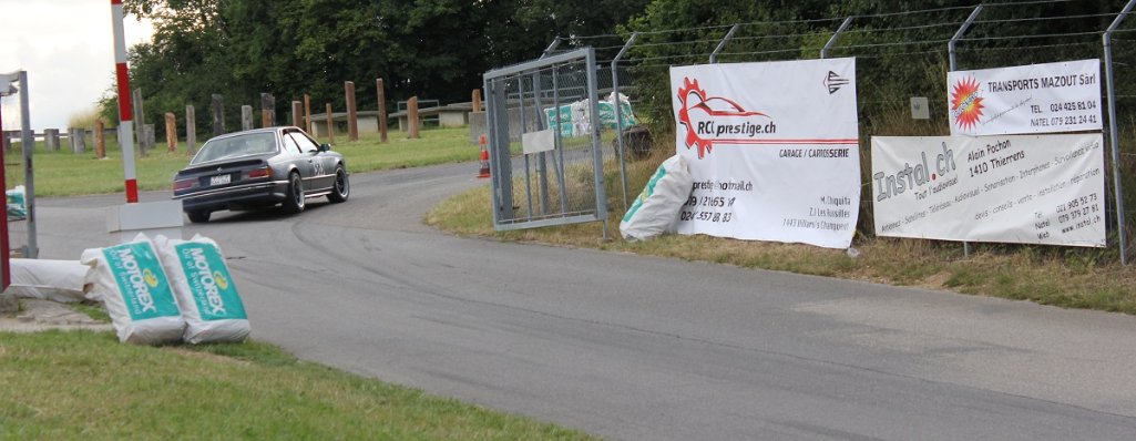

Slalom de Chamblon 2015. Je sais que ce comportement d'une roue arrière qui se lève se produit ailleurs également.

Sur ta photo de chamblon on voit que ta voiture est relativement haute et qu’elle prend du roulis, il y a du job à faire pour améliorer ces points.

La voiture était encore immatriculée à l'époque et je roulais avec un pont dont le carter était différent de celui d'origine, je n'avais pas pu remettre de barre stab à l'arrière. C'est pour ça que je veux faire préparer le pont d'origine, je pourrai remettre la barre stab. Je prévois aussi de la descendre un peu.
