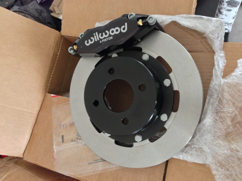

Message par boboracingteam » 03 avr. 2013 10:04
Les pièces commencent à arriver !

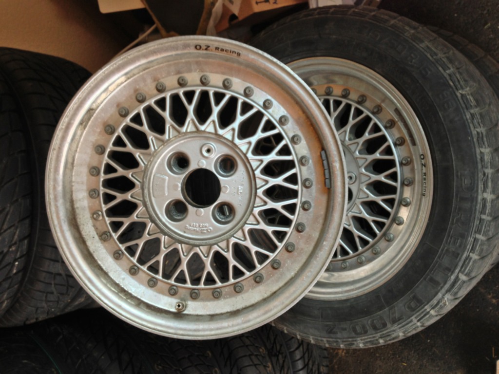

Et pour accueillir ceci il faut de nouvelles jantes, elle seront restaurées.
