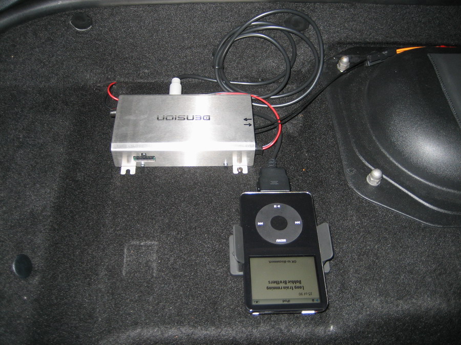

Message par ze_shark » 28 avr. 2007 16:44
Suis finalement parvenu à installer le machin !
Ai dû commander un kit de raccordement spécial pour les connecteurs/fibres Yazaki qui équippent ma voiture. Le kit permet de facilement créer une boucle de détournement du bus depuis l'ampli situé à côté de la roue de secours. L'écheveau de fibres est un chouïa encombrant à ranger, il est évidemment impossible de les racourcir, mais établir la connection est fastoche dès le moment où on a les bons composants.
Pas trouvé de 12V non commuté facilement accessible, donc je suis allé piquer le jus sur les bornes de la batterie.
J'ai logé l'iPod et l'adaptateur sur la gauche du coffre (à l'emplacement prévu pour le CDC) avec des vis parker, certains câbles sont trop longs, il faudra que je revoie le routage pour le rendre plus propre ... dès que le système aura prouvé sa fiabilité au quotidien.
Dernier détail d'importance, le PCM doit être reprogrammé pour chercher un changeur CD sur le bus MOST, sinon le Dension GW500 sera ignoré. Branchement sur le port OBD2 d'un testeur Porsche PST2 obligatoire, et connaissance de la jungle de menus et sous-menus indispensable. Inutile si la voiture est déjà équipée d'un chargeur CD.
Le résultat est sympa, l'iPod est reconnu comme un changeur 6 disques dont chacun des disques est une des 4 premières custom playlists. Affichage du titre du morceau et du nom de la playlist sur l'écran du PCM.
Ils ont dû contourner certaines limitations, le PCM n'est pas prévu pour naviguer plus de 50 chansons par CD, le Dension fait donc de la pagination par tranches de 50. Aucune perte de qualité, l'interface entre le Dension Gateway et le reste étant digitale (optique). Reste la qualité moyenne du système "Beuze" (Bose) de la 996 Turbo.
