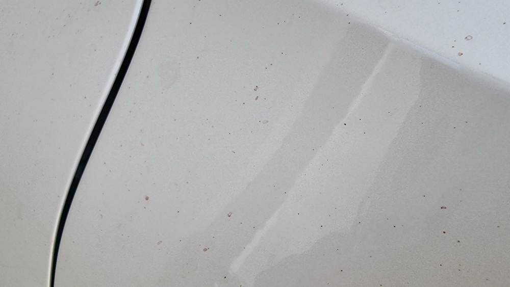

Qqun a déjà essayé les Clay Blocks au lieu d'une clay bar classique ?

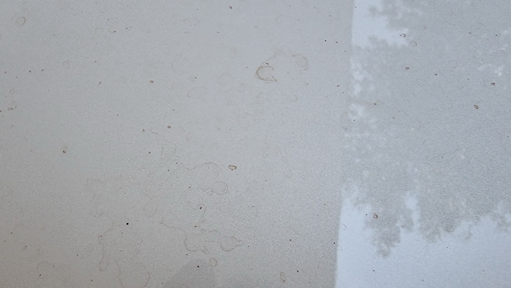

J'ai eu la riche idée de me parquer sous un arbre, il a plu, et une nuit plus tard, ma voiture est constellée de taches rouges. Même après un lavage à la main, ça donne ça:
C'était nettement pire avant, mais le vernis est ultra contaminé sur toutes les surfaces exposées verticalement.

Je pense que tu risques faire plus de dégâts qu'autre chose avec ce genre de truc...
Face à une pollution de type résine, il faut un produit chimique qui soit adapté. La première chose est de laver la voiture avec un shampoing dit hard pour mettre toutes ses chances de son côté.
Si tu veux rester chez Chemical guys, tu peux regarder du côté de ces produits:
https://www.maniac-auto.com/fr/blog/che ... oings-n186
Ensuite, s'il reste des résidus, je prendrais un produit adapté comme le Gyeon Q²M Tar avec une MF pour finir de nettoyer la voiture. Un dernier lavage pour bien rincer le produit et tu es normalement bon.
