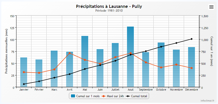

La logique est que des conditions de pluies importantes sont aussi voire plus fréquentes l'été (à entourer de guillemets car ça inclut la moitié du printemps et de l'automne) que l'hiver.
Comme le montrent d'ailleurs les stats moyennes sur 30 ans.
La notion selon laquelle un pneu été est optimisé sec et un pneu hiver est optimisé neige ne me parait pas fondée pour quelqu'un qui habite à moins de 1000m d'altitude pour la seconde moitié, et erronée dans tous les cas pour la première s'il s'agit d'un daily.
Je pense que le réflexe de descendre de 2 pouces en diamètre et d'une vingtaine de mm en largeur correspond à l'état de l'offre pneumatique il y a 20 ans, et dans tous les cas d'une optimisation de conditions extrêmes rares. Je n'ai pas besoin du meilleur pneu d'hiver sur neige tant que j'arrive à franchir et freiner ce que je dois, par contre j'ai besoin du meilleur pneu d'hiver sur pluie/sec, et du meilleur pneu d'été sur pluie/sec. Et je n'habite pas à 1000m d'altitude. Ni en Andalousie.
