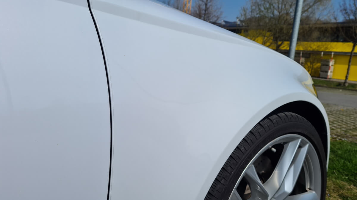

Message par ze_shark » 31 mars 2020 12:47
Check au soleil après 3 ans:
Jetez un coup d'oeil sur le film installé d'usine devant a roue arrière.
Pour comparaison, ma S5 Sportback B8 avec un film "ancienne génération".

Y'a pas photo, c'est surprenant de la part d'Audi :(
Un film transparent qui ne jaunit pas en quelques années ça existe et vu le prix du véhicule c'est mesquin de pas mettre le bon à l'avant des roues arrières.
Autrement si c'est pour que ça devienne tout de suite moche autant ne rien mettre du tout...
C'est comme le canapé de grand-mère, il reste neuf mais sous une étole hideuse qu'on subit à longueur de journée - je ne vois pas l'avantage au quotidien.
