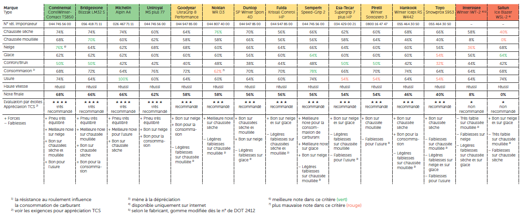

Alors moi je suis un grand fan des Nokian et je monte que ca en fait. Pourquoi? Car même avec une propulsion 2 roues motrices sans autobloc, ca a parfois été assez fin, mais je suis toujours arrivé chez moi avec ces pneus (sauf quand il m'est arrivé de les avoir trop usés, mais là, c'est pas la faute des pneus). Et sur le sec, ils sont juste bien meilleurs que tout ce que j'ai utilisé d'autre. Or dans le coin, on roule quand même 90% du temps sur le sec froid donc ce point est très important je pense. C'est aussi ce que je monte sur la RS4.
Pour les histoires d'endroit ou monter les meilleurs pneus, je comprends l'explication du TCS, mais je fais différemment. Pourquoi? Car je préfère avoir à maitriser un survirage (ca nécessite quelques connaissances en conduite, mais c'est pas non plus dramatique) et profiter d'un meilleur pouvoir directeur des roues et d'un meilleur freinage. En gros, le TCS part en version prudente = ils partent du principe que la personne derrière le volant saura pas contrebraquer et dans ces conditions, ils ont bien raison. Mais si on sait un peu tourner un volant, la réponse est différente je pense.

Ah donc des gens qui roulent Nokian, ça existe!
J'ai trouvé ça comme pneus hiver, j'étais très dubitatif (je connaissais pas, je croyais que c'était un no-name bon marché) mais je suis très content au final.

Je roule également en Nokian (WR A3) cet hiver
Monté en 19'', aucun soucis, tout va super bien y a du grip, pas trop bruyants, ...
Et je reprendrai très certainement des Nokian par la suite.

Pareil je suis en Nokian WR G2 en 225/40 18.
C'est leur 2ème hiver. Ils sont très bons sur le sec, très bon aussi sur le mouillé, bons sur la neige (après vu la largeur, sur une traction un peu puissante il ne faut pas s'attendre à des miracles non plus). Le seul léger reproche concerne l'usure. J'avais trouvé que le profil avait passablement baissé en seulement 8'000km l'hiver dernier dont 95% d'autoroute et le pieds plutôt léger. Je pense quand même réussir à faire ~20'000km, donc deux hivers en ayant permuté au milieu. Ca me semble acceptable.
J'avais mis des Nokian H sur la voiture de ma copine car ils étaient premiers du test TCS dans sa dimension. Ils ont deux saisons, ils sont peu usés et pour ce que j'ai pu tester ils sont très satisfaisants.
