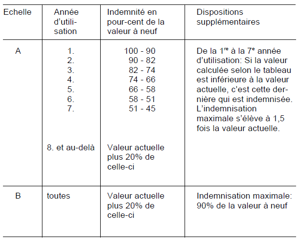

Message par Nagata-San » 03 oct. 2013 15:37
La valeur vénale chez Allianz est calculée selon le marché et non seulement l'eurotax. Bien heureux sont les propriétaires de 993TT X50 :)
Pour la valeur vénale majorée, l'échelle postée par Julien est assez juste, chez nous nous payons toutefois vénale + 20% après 7 ans. Très utile dans de nombreux cas.
Pour ton cas, à savoir, suis-je indemnisé prix marché ou prix réellement payé, je ne peux répondre que pour ma compagnie, Allianz.
Nous payons sur la base du marché, selon l'échelle, puis après 7 ans au venal + 20%.
Ex: Audi importée d'Allemagne, payée l'équivalent de 100k CHF, valeur ici 140k.
Elle brûle, nous payerons sur la valeur CH.
A+

Re: Assurance - Dommage total
Message par Dirk Diggler » 03 oct. 2013 16:43
Nagata-San a écrit : Ex: Audi importée d'Allemagne, payée l'équivalent de 100k CHF, valeur ici 140k.
A+
Par contre, pour reprendre tes chiffres, si admettons :
Valeur à neuf du véhicule en CH = 140k
Prix payé par l'assuré = 100k
Valeur vénale majorée = 112k (80%)
Valeur actuelle du véhicule sur le marché CH = 95k
Vous allez du coup au maximum indemniser le prix payé de 100k et non pas 112k, juste ?
Je me permets de te demander ça car je suis aussi dans les assurances (Mobilière) et que ça serait comme ça chez nous en tous cas. Donc une telle différence de couverture m'inquiéterait :?

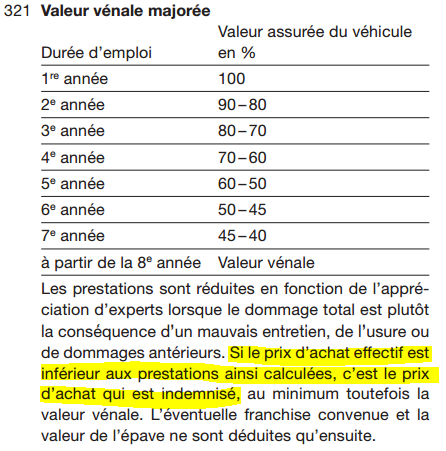

Message par ze_shark » 07 oct. 2013 06:47
CGA Allianz:
9.1 Prix d achat et indemnité
Si l'indemnité calculée est supérieure au prix auquel le véhicule a été acheté par l assuré, c est le prix d achat qui est versé, mais au minimum la valeur actuelle ; sous déduction d une éventuelle franchise.
Barême VVM:
Idem chez Axa:
Selon ma compréhension, la base de fixation de la prime n'a pas de lien contractuel avec la somme remboursée en cas de dégat total. Tu peux payer sur X tout en n'étant remboursé que sur Y en cas de dommage total. Ca peut être particulièrement défavorable pour un véhicule importé ou un véhicule récent acheté nettement en-dessous du prix catagloue. La prime sera fixée en fonction de la valeur à neuf, mais le montant des prestations ne dépassera pas le prix d'achat effectif.

Message par juliencor » 07 oct. 2013 08:20
Et c'est bien là que le bât blesse. Je vais me renseigner sur la possibilité de faire expertiser la valeur d'un véhicule. Et si c'est possible, la prime sera-t-elle fixée en conséquence? Suite au prochain épisode.
