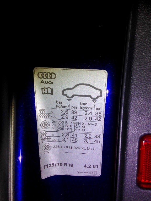

Messages : 2688
Re: Questions de jantes
Message par rbk » 05 nov. 2018 16:26
Et l'étiquette dans la porte conducteur, elle dit quoi ?
Messages : 3011
Message par jl32 » 05 nov. 2018 18:23
Ah ben tiens il n'est pas mentionné de pneus M+S en 19" 8) .
Je vais avoir des ContiWinterContact en 235/35 R 19 91W XL. L'administration doit intervenir absolument afin d'apposer son tampon salvateur ... re- 8)
