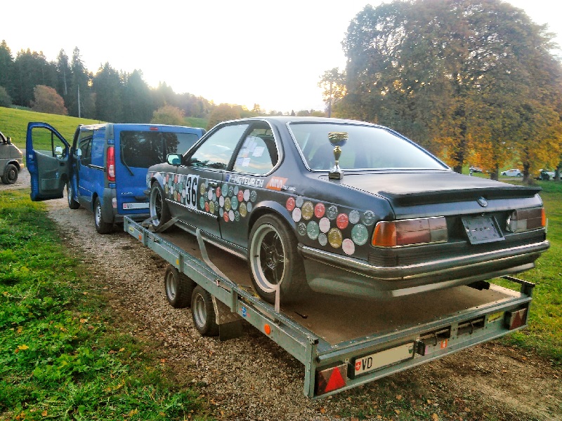

J'utilise plusieurs remorques pour déplacer ma BMW635 et ma préférée est une TPV TBHC, 600kg à vide, 2to de charge utile (achetée au Moulin de Gressy). Seuls les points d'encrages pour les nouvelles sangles que j'aimerais utiliser ne me semblent pas idéaux, contrairement à une remorque dédiées au transport auto, avec des points d'encrage partout. Ce que j'apprécie tout particulièrement c'est la stabilité de la remorque sur l'autoroute sans qu'elle soit aussi large qu'un camion et la possibilité de transporter autre chose qu'une voiture.
Remorque TPV TBHC

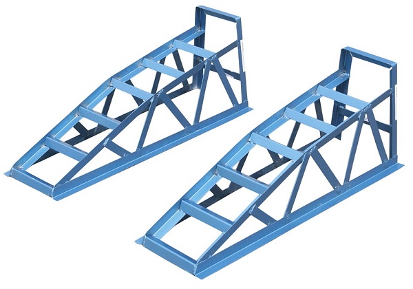

Là où je veux apporter mon grain de sel, c'est par rapport au chargement. Contrairement à ta Porsche, je charge mon auto en avant et elle a un immense porte-à-faux entre le train avant et le bas du pare-chocs avant. Même avec des remorques réputées adaptées pour les voitures basses, ça bloque. Pour pouvoir passer, je dois reculer le train arrière de mon véhicule tracteur sur des rampes, ce qui a pour effet de baisser l'arrière de la remorque et d'abaisser la pente des rampes. Selon l'endroit et la remorque, je mets encore un bout de bois entre les rampes et le sol. C'est pas hyper pratique mais je m'y suis habitué. Peut-être une piste à essayer pour toi.
Rampes Jumbo à CHF 100.-
En tout cas, si un jour j'en achète une, je ferai mes tests avant de signer l'achat. Je rêve quand même de plus de simplicité...
