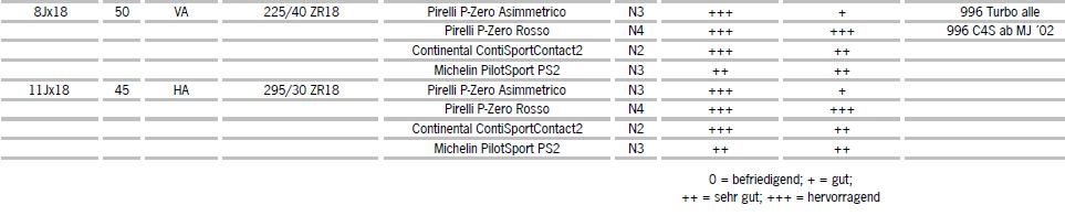

J'ai toujours eu les mêmes trains de pneus d'origine sur ma 996 C4S, soit des Continental SportContact2.
Pour une raison que j'ignore, je suis de plus en plus méfiant avec ces pneus et surtout, sous la pluie, je trouve qu'ils sont particulièrement mauvais (non, je n'essaie pas de passer à 200 dans un virage à 90 degrés sous la pluie et qui est limité à 30).
Comme ce train arrive au bout, j'ai donc évalué d'autre pneus et là, surprise: je n'arrive pas à trouver des pneus équivalents pour l'arrière et l'avant (j'ai pas cherché pendant des heures non plus).
Par exemple, il y a d'excellents commentaires sur les Bridgestone Potenza... mais cette série est dispo en S-02 ou RE 050 et aucune des deux n'offrent les dimensions AV/AR de ma Porsche. Pour la bonne taille, il faut prendre des S-02 à l'arrière et les RE 050 à l'avant.
Bref, est-ce que quelqu'un à des suggestions?

J'avais des Pirelli P Zéro asymmetrico sur mon ex996 C4 mais je préfère quand il pleut les Michelin PS2 mais je ne sais si tu vas encore en trouver en N3.
Etonnant que tu ignores la raison de cette méfiance
et tes ammortisseurs sont-ils bons?

Merci...
Les Michelin sont dispos en N1, N2 et N3... moyennant finance.
Pour ce qui est des suspensions, elles me semblent bonnes et on ne m'a rien dit suite à mon dernier service (bon... rien dit ne veut pas dire vérifier, on est d'accord).
Enfin, pour ce qui est de la méfiance, j'ai une petite idée mais je la garde pour moi...

Les conti sont pourtant pas trop mal au niveau des tests sur route mouillée.
Gare au sur gonflage.
Si dispo je prendrais les Michelin PS2 N3, certes chers, mais au dessus des autres à mon avis.
Il va sans dire que tu changes les 4 en même temps.
