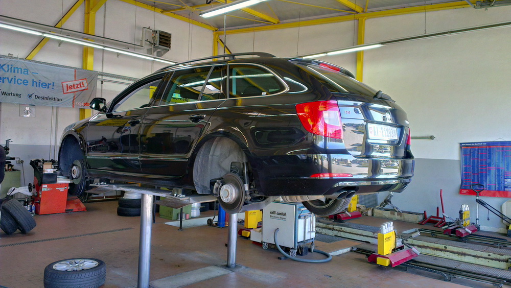

Situation "amusante". Skoda Superb de location (AVIS) pour un périple de 1800 bornes sur autobahn. A peine parti de l'aéroport, vibration louche à l'arrière autour de 90 km/h, mais pas le temps de rebrousser chemin pour aller palabrer pour la changer. Bizarrement, la voiture ne vibre qu'à 90 km/h, mais pas à 180 km/h ou plus (j'ai approché la chose avec circonspection et après inspection visuelle de la roue pour être sûr qu'il n'y avait pas un défaut majeur). Quand même dérangeant dans les contournements urbains où il faut rouler autour de 80.
Cet après-midi en arrivant au trou perdu étape du soir, je pars en quête d'un pneuiste, lui explique mon affaire, il vient en essai avec moi pour .. constater exactement ce que je lui ai expliqué.
Il met la voiture sur le lift et entame une Wuchtung (équilibrage, j'ai appris le mot).

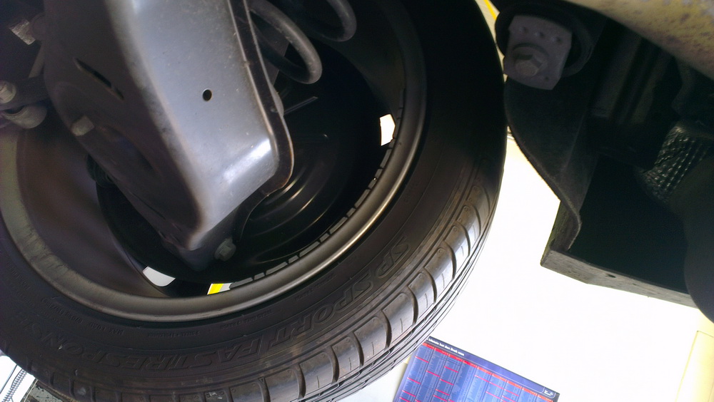

Devant, pas de surprise, les roues sont à 15-20g, il les refait. Pendant ce temps, je repère à l'arrière droit un mollard de plombs:

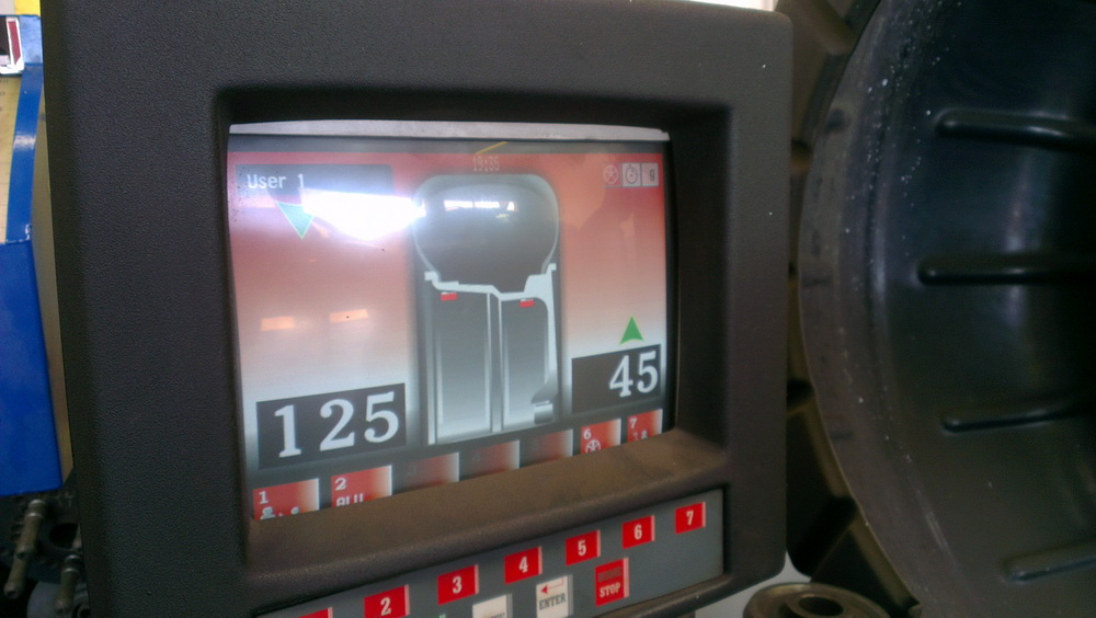

Pas de surprise, une fois arrivé à l'arrière droit, verdict sans appel:
Ce qui tombe à 20g une fois tous les plombs retirés.
