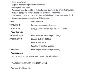

Bonsoir à tous,
Pour une Bentley Continental gt 2010, ayant 19000kms, ne roulant donc pas beaucoup mais toujours un peu, Castrol m'a conseillé Edge Prof A3 0W 40.
Qu'en pensez-vous ?

C'est le site Castrol qui t'a conseillé cette huile ? Faut parfois se méfier des conseils sur les sites en ligne. Faut regarder sur le manuel constructeur l'huile préconisée et homologuée par le constructeur puis en suite regarder se qui se fait de mieux dans cette gamme. Exemple chez Amag il y a la Vapsoil 507.00 5w30 Longlife et la Castrol Edge Longlife 5w30. Perso je choisirai la Castrol même si elle est plus cher (l'effet marketing ? :lol: ).
Exemple sur ma Subaru STI le site Castrol me conseille la Magnatec A5 5W30. C'est conforme aux préconisation constructeur mais pas la "meilleure". Sur les forums spécialisés STI, j'ai constaté qu'il choisissaient tous un indice à chaud plus haut. J'ai pris la Motul 300V 10W40 la dernière fois, mais je change cette année pour de la Petronas 5W40 (prix de 8 CHF/litre sur 123pièces imbattable :shock:) car la Motul 300V est dispo qu'en bidon de 2litres pas pratique du tout pour faire l'appoint du niveau d'huile.
