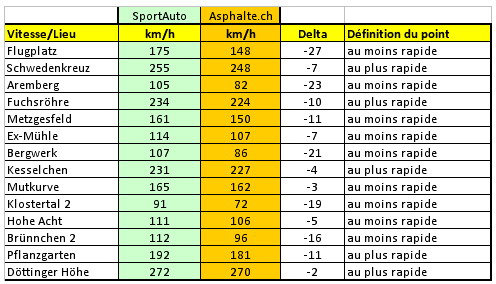

Deuxième conclusion: je perds un temps fou dans les passages lents. J'ai comparé les vitesses que donnent SportAuto avec mes relevés GPS en prenant le plus rapide ou le plus lent dans la zone concernée (plutôt qu'une coordonnée fixe qu'ils ne communiquent pas). Voilà le résultat:
23 km/h moins vite à Aremberg (avec la descente sur Fuchsröhre à suivre), 21 km/h moins vite à Bergwerk (point de braquage trop Hanseat pour garder de la vitesse dans la relance sur Kesselchen), 19 km/h dans l'épingle de Klostertal 2 avec la montée sur Karrussell à suivre, 16 km/h dans Brünnchen 2, je crois que j'ai tout à gagner à ne pas trop taquiner les passages big bollocks, et être plus agressif dans les virages "lents".

C'est un phénomène que j'avais observé lorsque nous avions roulé ensemble, mais je ne sais pas quel est le niveau d'attaque que tu te fixes.
Tu as deux paramètres très intéressants affichés sur l'écran de la vidéo, le freinage en rouge et les gaz en vert. Pour être complet il ne manque qu'un trait noir qui montrerait quand tu ne fais aucun des deux, ce qui est difficile à bien observer en regardant les deux paramètres ensemble. Ce noir ne devrait jamais exister sur un tour. De plus, la remise en gaz doit être progressive et linéaire, sans papillonner. On observe plusieurs points :
- tu es souvent en zone noir, ce qui suggère un freinage trop tôt
- tu remets un filet de gaz que tu allèges pour en remettre après, ce qui est le témoin d'une auto insuffisamment bien placée, notamment à cause du freinage qui ne se prolonge pas assez loin
- en sortie de courbe tu remets d'un coup les gaz à fond, ce qui ne devrait pas être possible si l'on a une vitesse suffisante
Encore deux autres observations. Tu n'utilises parfois pas toute la piste, soit en zone de freinage soit en sortie de courbe. En moyenne 1m de largeur en plus = 5 km/h plus vite. Finalement un détail qui a son importance sur le chrono, tu atteindrais des vitesses supérieures dans les lignes droites en maniant le levier de vitesse plus vite et passant les rapports plus rapidement en accélération.
Enjoy ;-)

Merci pour la critique, elle est très pertinente et va précisément dans le sens de la comparaison avec SportAuto.
Je crois que j'ai naturellement tendance à me concentrer sur le rapide et d'être complaisant et manquer d'agressivité dans le lent. Exemple Schwedenkreuz par rapport à Aremberg, toute mon attention est sur le passage de la bosse et du gauche, pas sur le point de freinage qui suit. Ensuite, c'est un manque de confiance, je prends trop de marge dans les endroits que je trouve un peu chauds. Si tu te loupes en freinant trop tard à Bergwerk, ça fait probablement plus cher en glissières qu'en carrosserie.
Mais tous ces commentaires aident à se fixer des objectifs pour la prochaine sortie. En plus ça t'évitera de t'endormir au volant en me suivant ... :wink:

En fait les virages lents nécessitent d'être plus agressif que les rapides, ces derniers demandant un pilotage plus coulé, une très bonne connaissance du tracé et un regard posé au bon endroit. Le meilleur moyen d'entrainer la technique de pilotage, c'est d'aller à Bresse, au Laquais ou à Lurcy, mais ces circuits sont généralement considérés moins sexy.
