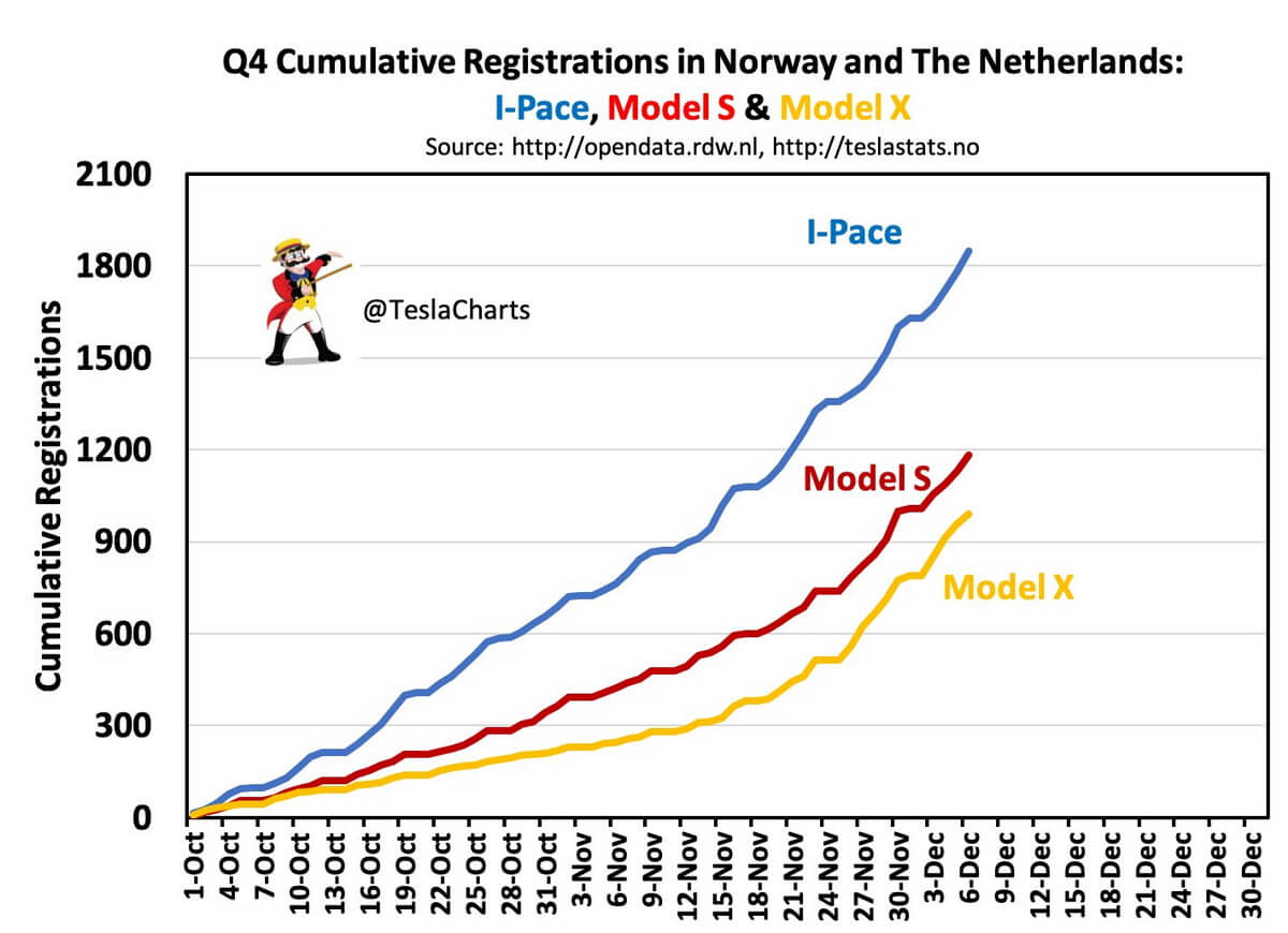

Ventes Jaguar I-Pace
Message par ze_shark » 01 déc. 2018 14:10
Les immatriculations d'i-Pace en Norvège vont bon train, mais l'avance que Jaguar a sur Tesla n'est pas forcément significative car
- les livraisons de Tesla en Europe ont un hockey stick prononcé dans le 3ème mois de chaque trimestre
- Tesla a sans doute privilégié la Hollande dans ses allocations car les avantages pour les électriques chères tombent à la fin 2018
Mais en Hollande, Jaguar est devant aussi ... peut-être pour les mêmes raisons: appel d'air avant un gros trou l'an prochain

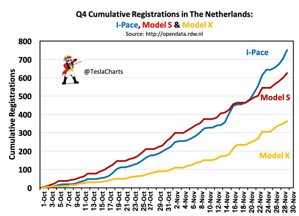

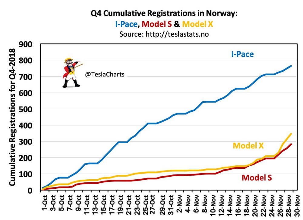

Messages : 44289
Message par ze_shark » 15 déc. 2018 10:36
Le Jaguar i-Pace se défend pas si mal sur des marchés stratégiques comme les Pays-Bas et la Norvège.
Sauf si l'on considère que l'i-Pace bénéficie de la nouveauté alors que Model S & X commencent à dater, et sauf si on cumule les ventes S+X.
Tesla a un effet de hockey stick notoire en fin de trimestre, donc reste à voir les 2 dernières semaines.
En Suisse, ça décole tout doucement, 61 exemplaires immatriculés à fin Novembre. En France, 26 ...

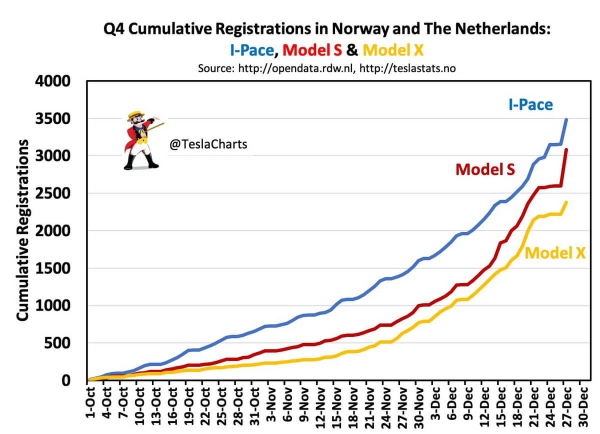

Messages : 44289
Jaguar I-Pace: Ventes Q4 2018 NO/NL
Message par ze_shark » 30 déc. 2018 06:30
Indicateur comparativement intéressant (fin des subsides pour les électriques de luxe en Hollande, Norvège terre d'abondance), mais les volumes sont faibles dans l'absolu.
Sur l'année en Norvège, le top 10 est
1. Nissan Leaf 15699
2. Volkswagen eGolf 8776
3. BMW I3 6334
4. Kia Soul 5035
5. Tesla Motors Model X 4994
6. Tesla Motors Model S 3691
7. Hyundai Ioniq 3337
8. Renault Zoe 3227
9. Jaguar I-pace 1090
10. Nissan Nissan E-nv200 1084
L'Opel Ampera-e n'est que 11ème avec 1003 unités.
Total des immatriculations d'électriques en Norvège en 2018: 59'913. La Leaf a 26% des parts de marché.
Le top 4 des électriques "abordables" (Leaf, eGolf, i3, Soul) occupe 60% de parts de marché.
